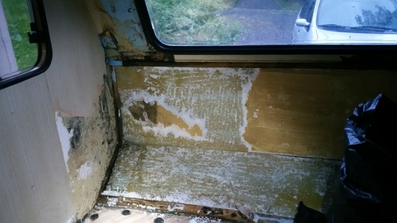

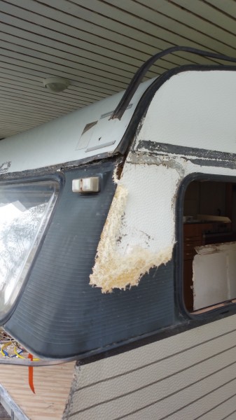

Uskomattoman paljon voi styroksi kerätä itseensä nestettä. Toivottavasti etuikkunan yläpuoli olisi kuiva jottei tartte koko kattoa purkaa.
Seinä on pahassa kunnossa, ainoastaan peltiseinä ja lattia taitavat olla kunnossa. Puurunko muuttunut lähes mullaksi ja ruuvit ruostuneet pahoin.

Nyt on purettu ja putsattu etuosa eristeistä ja sivulta sen verran, mitä kosteus oli liikkunut rungossa.
Nyt täytyisi poistaa huono puuaines ja asentaa uutta puuta jotta saadaan rakenne tukevaksi. Onkos kukaan asentanut jäykistystä esim. kulmaraudoilla?

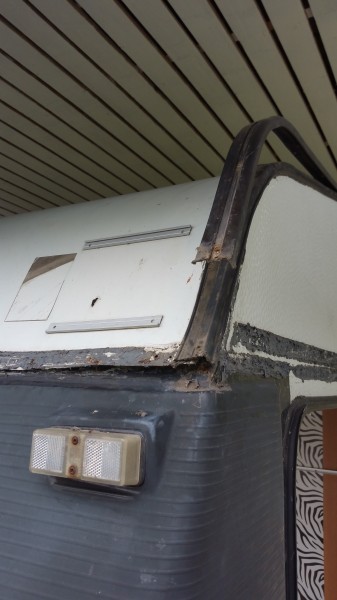

    Listojen irrottaminen on aika urakka, kaikkien alle on viimekertaisessa korjauksessa pursutettu oikein urakalla massaa.

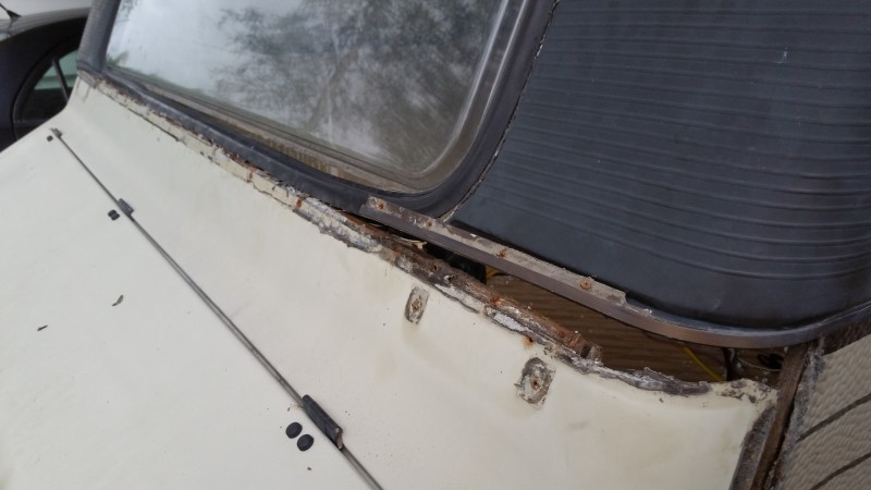

    Tässä pohtinut jos poistaisin koko etuikkunan. Kulmissa on lasikuidusta tehdyt kulmapalat ja näissä on alakulmassa halkemia. Ikkunan kaikki tiivistelistat täynnä massaa, saakohan noita mitenkään siististi irroitettua.

    Ei ole aivan helppo juttu poistaa tuota etuikkunaa ja kulmapaloja siististi. Kuitenkin moneen suuntaan kaareva ja pullokotelon yläreunakin pitäis saada siihen istumaan. Ikkunatiiviste bensaa likoamaan niin massat tippuu pois (saa tuota toki metritavarana uuttakin eikä tolkuttomia maksa) . Myös nuota kulmapaloja olen nähnyt uutenakin vielä myynnissä ja purkuvaunuistakin vois ehjiä löytyä... Näyttää siltä että katon kaarista ei paljoakaan ole jäljellä enää

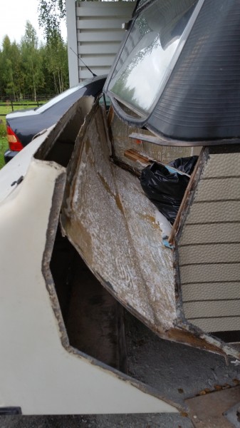

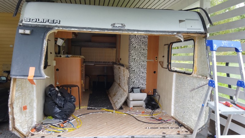

    Päätin sitten purkaa keulan jotta päästään projektissa eteenpäin.

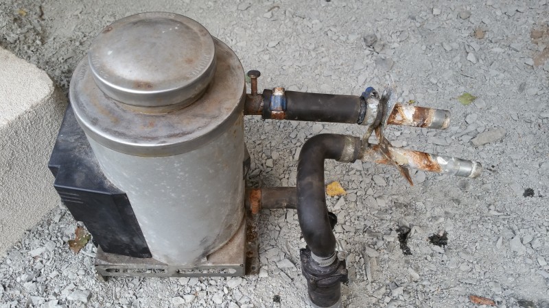

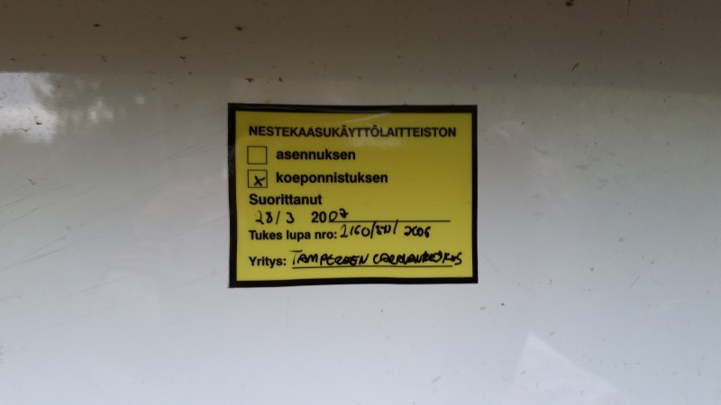

    Kesti oman aikansa saada kaasupullo, kaasulämmitin ja sen suojakuoret irti. Kaasuletku joka lähtee vaunun alle, oli aika haurastunut, letkuklemmarin kohdalta. Viime kaasutarkastuksesta ei ole tietoa, 9 vuotta sitten varmasti tarkastettu. Sentään tällä vuosi tuhannella  Thumb
    Kaasulämmittimen läpimenoputket aika ruosteessa, rungon välissä ollut kosteus tehnyt tuhojaan. Onkohan kukaan tehnyt lämmittimelle huoltoa?
    Irrotin säilytyskotelon, ehkä olisi pitänyt purkaa ensiksi etuikkunan kaikki listat. Kaikki puut aivan finaalissa, ei tullut yllätyksenä.
    Tekisi mieli hävittää koko etuikkuna ja vetää peltiä ikkunan tilalle. Molempiin kulmiin täytyisi sitten saada taivutettua peltiä tai jotain ??
    En ole vielä ehtinyt kahlata muiden projekteja läpi, millaisia ratkaisuja on kokeiltu/rakenneltu.
    Tuossa tarrassa se on mainittu. Ei kukaan tee tarkastusta ilman että liimaa uuden tarran samalla. ;)

    Ei tuo tekemätön paikka ole silti jos haluat etuikkunan kohdan umpeen. Ota pullokotelon yläreunasta kopio vaikka 12mm vaneriin ja sahaa siitä seinäelementin alaosa ja sitten yläkulmaan muoto tuosta vanhasta kulmapalasta. Sitten vain muutama pystypuu nurkkiin ja pintaan taipuu kyllä käsipelillä tuo kuulavasaroitu. Suorat kohdat täydestä foam levyistä ja nurkat soiroista joiden välit uretaanilla täyteen. Katso tuo minun 6002i projekti tein siihen uuden takaseinän jos saisit siitä vinkkiä. Jätin myös ikkunan pois

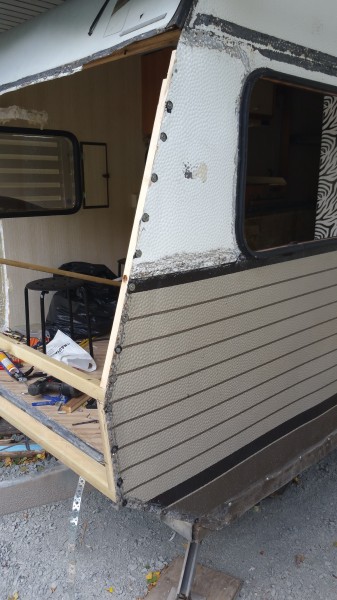

    « Vastaus #43 : 21.08.2016 kello on 22:10 »

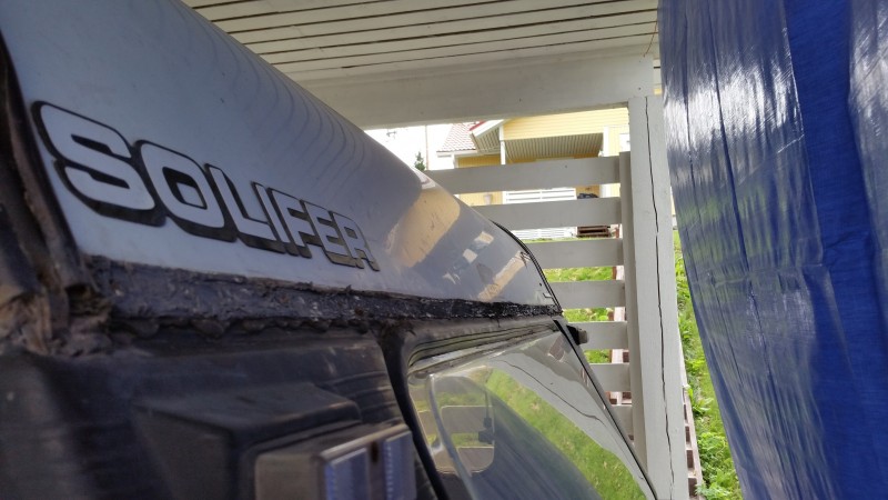

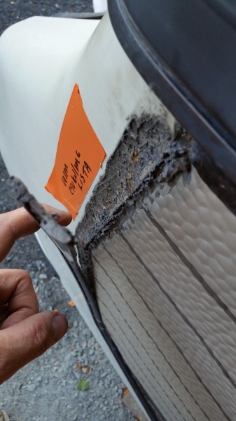

    Metallinen lista irtosi oikein mukavasti, sen alla oleva muovilista tuotti vaivaa. Todella runsaasti massaa aikoinaan käytetty.
    Yritin saada näitä reunan kulmapaloja aluksi ehjänä irti, sen verran massaa ja ruuveja käytetty. Hermothan tossa meni...
    Seuraavaksi täytyy aloittaa tukikaarien rakentaminen.

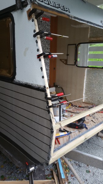

    « Vastaus #44 : 28.08.2016 kello on 22:33 »
    Uudet runkokaaret asennettu paikoilleen, väliin asennusliina ja ruuveilla kiinni. Yllättävän aikaa vievää hommaa.
