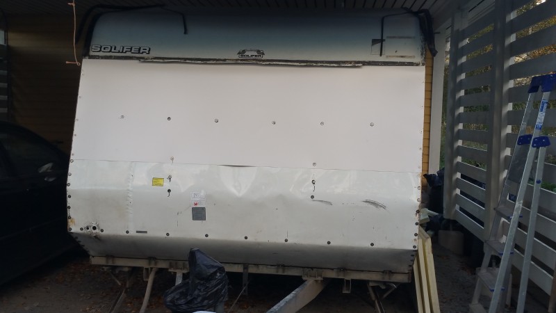

Uudet runkokaaret asennettu paikoilleen, väliin asennusliina ja ruuveilla kiinni. Yllättävän aikaa vievää hommaa.
Joo, kyllä se aikaa ottaa, omassa projektissa on aikataulu ja työn määrä lyöny rumasti nyrkillä kasvoihin :).
Toisaalta kun saa uutta puuta kukkamullan tilalle niin kummasti mieliala nousee Thumb.
Tuon kun maltat tehdä loppuun niin saat hyvän vaunun itselle.

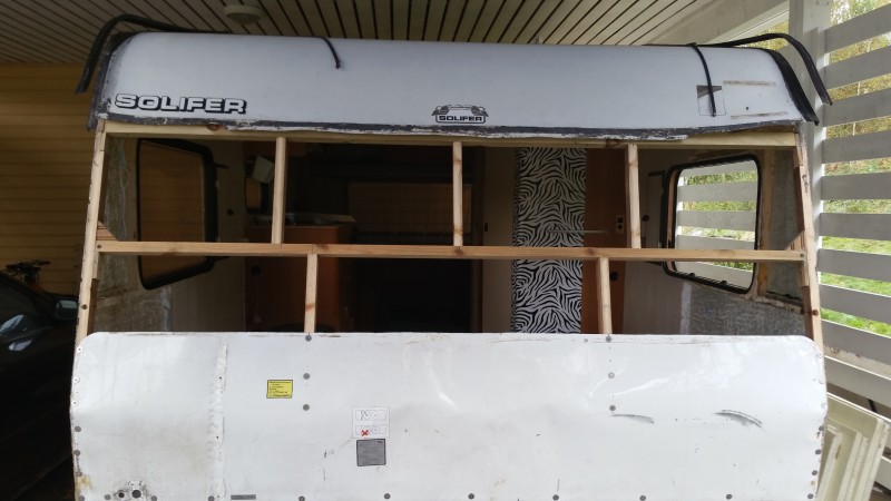

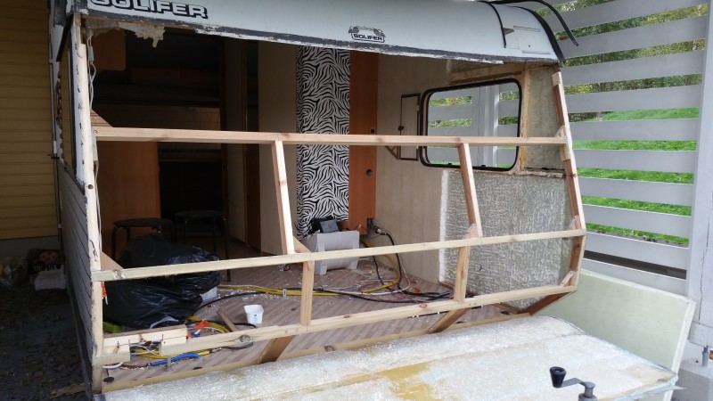

Runkorakenne tehty kunnolla, pitäisi kestää tuulikuorman voimat

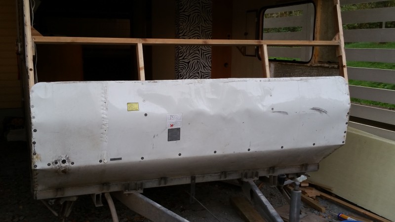

Tässä liimattu alkuperäinen pelti kiinni asennusliimalla ja ruuveilla. Ei mennyt ihan putkeen, jäi hiukan kupruilemaan. Onneksi tulee tuo kuljetuslaatikko vielä tuohon eteen.
  • Vs: Solifer 550L -89 remontointi
    « Vastaus #47 : 2.09.2016 kello on 00:04 »
    Kannattaako noita pelliä iskeä ruuveilla kiinni? Samaten kun nurkkapuita ? Tulee kymmeniä uusia mahdollisia vuotokohtia ja eipä tuo pelti lujassa ole ruuvilla kiinni. Kun liimaa koko matkalta puihin ja eristeisiin niin pysyy varmasti mikäli käyttää oikeita aineita. Itse laitoin liimalla, kuten oli alkuperäisetkin kiinni.

    Pellin välissä käytetty asennusliimaa. Alkuperäinen pelti on jo täynnä reikiä joten täytyy vielä kumminkin asentaa listat päälle hyvin tiivistäen butyylillä.

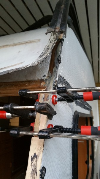

    En halunnut repiä kokonaan irti kattopeltiä, täytyi hiukan uusia yläkulman haurastuneita puuosia.
    Täytyisi yrittää ens viikolla hakea uutta peltiä, saan peitettyä etuosan. Täytyy samalla miettiä, millaiset kulmalistat asennan. Tai mitä yleensäkään on tarjolla.

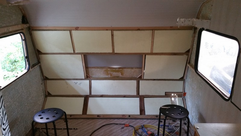

    Asennettu pelti paikoilleen, asennusliiman ja ruuvien avustuksella
    50mm foamista eristys. Asennusliiman avulla kiinnitys.
