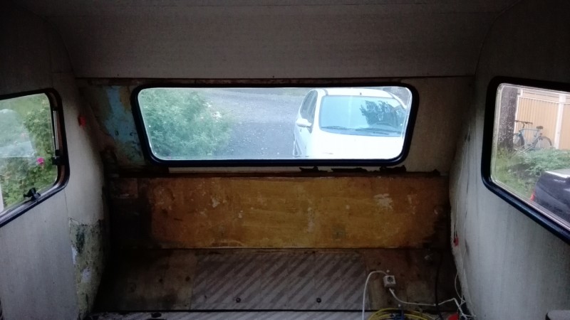

    Tämän kesän reissaamiset ohi ja remontti aloitettu.
    Vasemman ikkunan ja lattian reunassa ollut vuotoa. Täytyy avata vasemman ikkunan alapuoli kokonaan. Tämä on tälläinen erikoismalli jossa kaikki hanavedet johdetaan suoraan luontoon. Oli hiukan ajatuksessa asentaa vaunun sisälle oma säiliö kun olen ymmärtänyt, että leirintäalueilla ei saa nesteitä valuttaa maahan.
    Vasen etukulma avattu, näyttää vuotavan pahiten ikkunan alareunasta.
    Näyttää olevan styroksia ja foamia siellä sun täällä.
    Akkujen kohdalta oli muovimaton väliin vuotanut nestettä. Joku ihmeen läpimenoputki oli lattian läpi asennettu, tämän ympäristö oli kostea.
    Seuraavaksi täytyy kaapiston purkaa jotta saa avattua seinää paremmin.

    « Vastaus #26 : 2.08.2016 kello on 00:47 »
    Näyttäis olevan melko työmaa edessä, tsemppiä Thumb

    « Vastaus #28 : 2.08.2016 kello on 22:55 »
    Tänään purettu etuosan kaapistot. Koko etuikkunan alaosa aivan märkä. Vasempaan etukulmaan on joku tehnyt aikoinaan remonttia joka ei ole ilmeisesti ihan onnistunut  :o
    En tiedä mitä on tapahtunut vasemman kulman sivuikkunan alareunan kanssa. Se on aivan irti, ehkä liitos on irronnut tai puu on kokonaan lahonnut

    « Vastaus #29 : 4.08.2016 kello on 20:40 »
    Itsellä ainakin märkä puu oli eristeestä irti monesta kohtaa. Ei ole välttämättä kokonaan pois lahonnut mutta varmaankin vaihtoon menee suurelta osin.
    Tsemppiä projektiin Thumb
