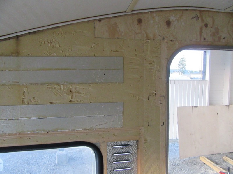

Hitaasti mutta varmasti etenee, ei ehkä ole ihan kaikki työmenetelmät kovin lähimuistissa mutta jotain uuttakin on jo saatu paikoilleen. Tässä kaaren palasia liimautumassa
Pystyosat etureunoihin tein sahatavarasta samoin kun etuseinän yläpään poikkipuun. Ajoin siihen myös sirkkelillä molemmista reuneoista siivut pois että saatiin alkuperäisen kaltainen pykälä johon etuseinän yläreuna vastaa
Osia jo paikallaankin, huomasin tuossa että olis kannattanu nuo kaarien liitospinnat tehdä 45 asteen kulmiin niin olis tullut enempi liitospinta-alaa mut varmaan parempi ku entiset mitkä sai lusikalla lipata roskikseen
Tuossa yläpuu paikoillaan ja taustalla näkyy korvaamaton remontti apulainen ;D
Ja oli sielä tosiaan ihan ehjääkin puuta että koko vaunua ei tarvitse uudestaan rakentaa vielä

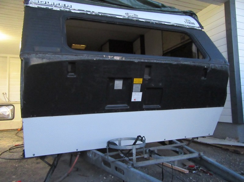

    Uusi etuseinän alaosa syntymässä, Runkopuut sirkkasin sopivan kokoisiksi jo edellispäivänä että ihan tälle aamua ei kaikkea tätä ole tehty :D
    Kuvassa näkyykin jo oikean kokoiseksi leikattu eristelevy johon levitin molemmille puolille uretaani liimaa koko alalle, en tiedä oliko oikeinta litkua tähän hommaan mutta sinne meni ja purkamaan en ala ;D
    Eristelyvyn ollessa kuivamassa läjä kiviä päällä niin sillävälin oli aikaa liimata uretaani liimalla pintapelti kiinni uuteen etukaareen minkä sain heti aamun ensi työkseni valmiiksi ja naputeltua paikoilleen. Tarkkasilmäinen huomaa että nurkassa kulkeva tiiviste/johtokourukin on niitattu jo takaisin paikalleen
    Eristelevy oli aikansa liimauksessa ja naulattuna hakasilla pinta ja ulkopuolen vaneri kiinni joten eikun sekoittamaan pellin ja vanerin väliin tuleva liima (tämän hankin caravanpalvelulta Teuvalta käyttävä kuulemma tätä, mitään hajua ei tosin ole onko purkissa edes sitä mitä etiketti kertoo koska ostin puolikkaan purkin kun tarve ei ole suuri
    Tässä vielä edellisen korjaaja näkemys keulan kaarista, on siten jos jonkinsortin tikku koitettu sisäpuolelta lykätä väliin, ilmeisesti etuseinä ei ole ollut irti edellisen korjauksen aikana
    Sitten sinä joka jaksoit lukea tänne asti niin miten tuo etuseinän alin osa minkä jo tein uuden niin on kiinni vanun pohjassa? Ulkopuolelta on kaikki ne pitkät ruuvit irti mutta ei kyllä vielä edes heilu tuo pala. Eikai sentään pellin alla pitäisi enää mitään kiinnitysruuveja olla? Nyt vähän työt häiritsee tälläerää tätä hommaa joten perjantai aamulla jatketaan jos vain kelit sallii. Tänään vielä täyttää uretaanilla nuo eristeen ja uuden nurkkakaaren väliin jääneet tyhjät raot

    En jaksanu odotella vastauksia joten vääntörauta väliin ja etuseinän alaosa tipahti maahan Thumb Nyt työt katakisee pariksi päivää tekemisen mutta perjantaina jatketaan...

    Jatketaan yksinpuhelua, joku ylempi voima rikkoi työajokin perävaunusta kylmäkoneen ja se sama voima järjesti asiat niin että autoja oli muutenkin riittävästi liikenteessä joten sain jäädä vielä kotiin ja huomenna sitten päivällä ahertamaan jos seppä on saanut vehkeet työkuntoon ;D Siispä ei muutakun jatkamaan hommia.
    Etuseinän uusi alaosa paikoillaan, täytyy sanoa että fiilis oli hyvä kun sen nosti paikalleen ja se sopi siihen täydellisesti. Ei muutakuin puristimilla kiinni ja tarkistusmittaukset ...
    Alareunaan sai jo muutaman kiinnikepultin paikoilleen, laitoin prikat alle ja jokaväliin butyyliä. Loppuja ei voinut vielä laittaa kun niiden alle tulee pullokotelon pohjan kiinnikkeet yms. tavaraa alle niin täytyy katsoa että  kaikki on kohdillaan ennenkuin reikii uuden seinän seulaksi ;D
    Jossain halusin hifistellä niin ajoin sirkkelillä pienen uran butyyliä varten tuohon seinän yläosan reunaan, helppo pursottaa tasainen palko tuohon mutta turhaa työtähän tuo tais olla Thumb
    Mieli vain koheni kokoaika kun työ edistyi tässä helsinki carvanista haettu "uusi" kuiva ja ehjä etuseinä muutamalla ruuvilla jo kiinni
    Tämänpäivän saldo ihan hyvä, aamusta tein puuttuvan kaaren vaunun oikealla puolen, etuseinän alaosan, liimasin ulkopellit uusiin kaariin, pursotin uretaanit sisälle niihin kohtiin joissa oli eristeestä vajausta, kokosin keulan ja ja   ;D Perjantaina sitten vois jatkaa kiinnittämällä listoja ja etulasin yms. kamaa tämähän valmistuu käsiin :o
