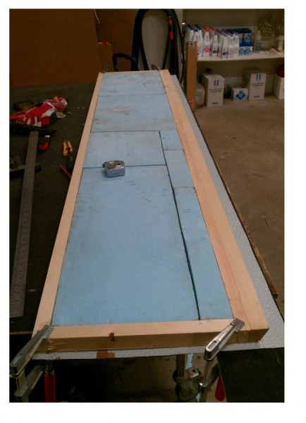

    Muovisen seinäelementin alapuolella on n.30cm pala mikä on pellillä pinnoitettua ulkoapäin ja sen rakenne näyttäisi olevan tälläinen: Sisäpuolella 3mm vaneri, rimarunko ja välissä styroxi ja ulkopinnassa 3mm vaneri ja sitten pintapelti liimattu siihen. Tuo ulkopellin välissä oleva vaneri on ilmeisesti sitävarten että ulkoapäin kiinnitettävät osat saa johonkin kiinni ::)
    Tenn tuon palan kokonaan uuden niin ajattelin kysäistä onko mitään merkitystä tuolla ulkopellillä että onko se sileää vai kuulavasaroitua? Kotoa löytyis sopiva pala kuulavasaroitua valmiiksi mistä sais tuon leikattua mutta alkuperäinen on suoraa peltiä. Tuohan jää kokonaisuudessaan pullokoteoln sisään piiloon. Lisäksi tuo peltipala menee pohjalevyn ja aisan kiinnitysrunkojen alle eli pitäisi käyttää ne irti että pellin saa välistä pois. Taidan vain leikata vanhan rikki tuosta Ja uuteen lovean nuo kohdat niin ei tarvitse niin mahdottomasti alkaa purkamaan. Vanha pintapelti ei tahdo lähteä oikein hienosti irti kun keskikohdasta mistä seinä ei ole märkä niin on pirun lujasti kiinni.

    « Vastaus #22 : 5.05.2016 kello on 16:08 »
    Siis tälläinen.

    « Vastaus #23 : 5.05.2016 kello on 16:42 »
    Juuri tuota palaa tarkoitin! Ja näköjään kuulavasaroitu käy kun sitä löytyy itseltäkin sopiva pala. Muistatko tuota finfoamin paksuutta mitä käytit? Mulla tuo pala ei ole tehtaan jäljiltä eli en tiedä minkälainen se tarkalleen on uutena ollut. Lämmitin kannattais varmaan myös samalla huoltaa kun on irti ja nesteet pois linjasta.

    « Vastaus #24 : 5.05.2016 kello on 16:50 »
    En tehnyt itse, mutta kuvasin kyllä. Eikös noi seinäeristeet ole 36mm.

    « Vastaus #25 : 5.05.2016 kello on 17:12 »
    36mm paksua foamia tuskin saa ihan jokapaikasta niin taidampa tehdä 30mm foamilla ja teen rungon kans saman paksuisesta värkistä. Sitten pintapellin väliin tuleva vaneri voi olla 9mm vahva niin saapa siihen tulevat nippelit ainakin hyvin kiinni. Eikä tuolla nyt sinänsä paljoa ole väliä tuleeko juuri saman paksuinen kun alkuperäinen on ollut, kunhan on kuiva ja tilaansa sopiva

    « Vastaus #26 : 5.05.2016 kello on 18:24 »
    Sisäpuolellehan tulee vaneri niin tee se paksummasta niin on helppo kiinnittää kalusteita ( patteriputkistoa ).

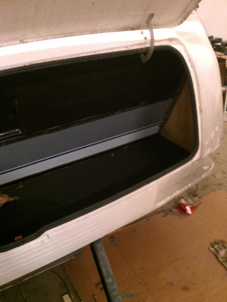

    « Vastaus #29 : 9.05.2016 kello on 23:01 »
    Hitaasti mutta varmasti etenee, ei ehkä ole ihan kaikki työmenetelmät kovin lähimuistissa mutta jotain uuttakin on jo saatu paikoilleen. Tässä kaaren palasia liimautumassa
    Pystyosat etureunoihin tein sahatavarasta samoin kun etuseinän yläpään poikkipuun. Ajoin siihen myös sirkkelillä molemmista reuneoista siivut pois että saatiin alkuperäisen kaltainen pykälä johon etuseinän yläreuna vastaa
    Osia jo paikallaankin, huomasin tuossa että olis kannattanu nuo kaarien liitospinnat tehdä 45 asteen kulmiin niin olis tullut enempi liitospinta-alaa mut varmaan parempi ku entiset mitkä sai lusikalla lipata roskikseen
    Tuossa yläpuu paikoillaan ja taustalla näkyy korvaamaton remontti apulainen ;D
    Ja oli sielä tosiaan ihan ehjääkin puuta että koko vaunua ei tarvitse uudestaan rakentaa vielä
