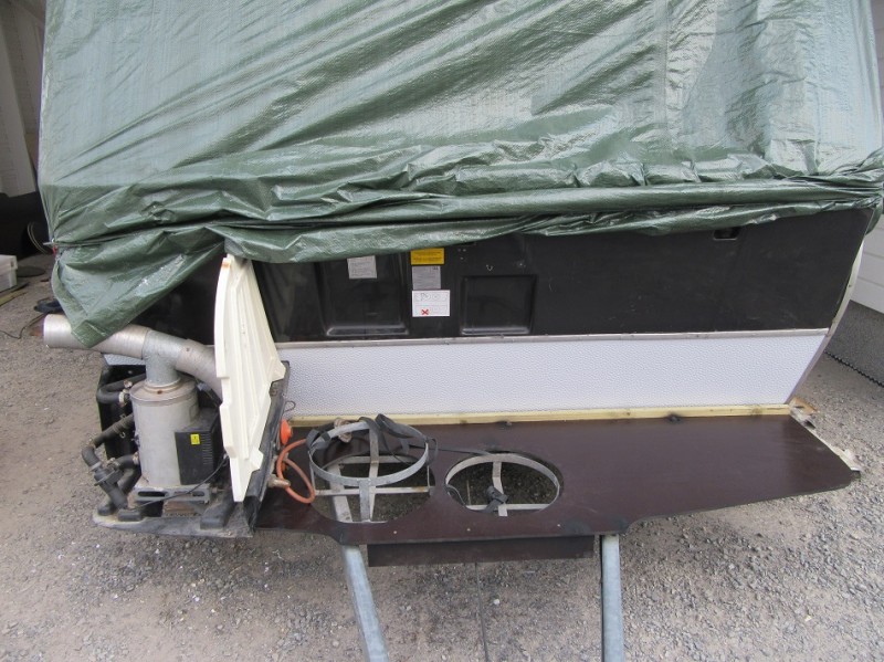

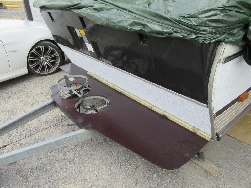

    Tänään näperretty kaikkea pientä, aloitetaas vaikka siitä että kaasupullokoteloon tein uuden pohjavanerin. Tässä kävi aloittelija moka kun piirsin levyn käyttäen vanha mallina. Noh muuten meni hyvin mutta levy oli väärinpäin joten karhea puoli on nyt alaspäin :'( Ei sitten riittänyt enää levy että olisi leikannut uuden palan ja uutta en jaksanut lähteä metsästämään joten sai kelvata. Merkittävä parannus kuitenkin vanhaan umpimätään ja ohkaiseen koivuvaneriin
    Sitten sain pannun paikoilleen ja lämpöputkien läpiviennin kera butyylimassan. Sisäpuolelta täytin putkien ympärystät uretaanilla ettei höngi välistä kylmää. Tosin tämäkin oli turhaa koska vaunu tulee meillä vain kesäkäyttöön tällätietoa.
    Sitten päivän päätteeksi pullokotelo paikoilleen sinnekkin saumojen väliin pursottelin butyylit. Sitten loppui päivä kesken kun piti vähän työympäristöä siivotakkin niin pintalistoja en saanut vielä paikoilleen. Ne pitäisi puhdistaa vanhoista massoista kun niissä on kaikkea massaa saniteetti silikoonista lähtien. En lähtenyt hätäilemään niiden kanssa kun ne käsittääkseni on se tärkein lenkki tuossa keulan vesitiiveydessä.
    Nuo pintalistat ajattelin kiinnittämisen jälkeen vielä tiivistää ulkoakin päin jollain massalla ettei vesi pääse listan alle ollenkaan, tähän ajatuksia? Kuvia olen pyrkinyt ottamaan mahdollisimman paljon mutta jokavaiheessa ei viitsi kameraa ottaa näppeihin koska kohta on sekin butyylin peitossa :D
