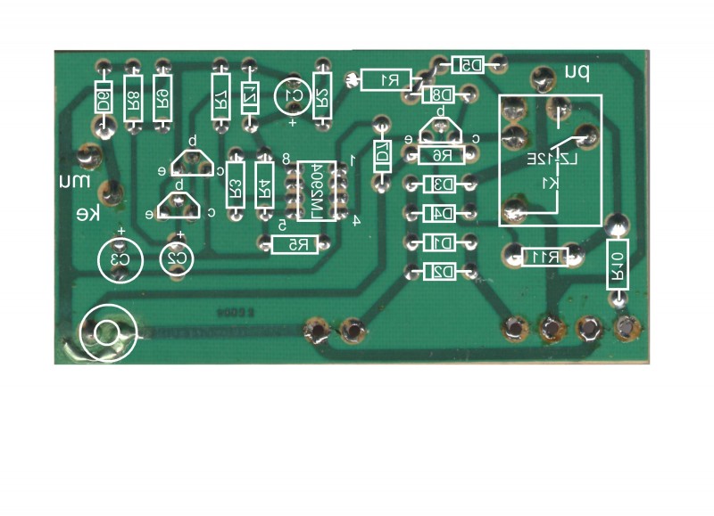

Voi se piipata komponenttien kautta kiertämällä, mittaa yli tuosta , eikä kolvilla korjaus kauaa vie , hyppylankoja unohtamatta

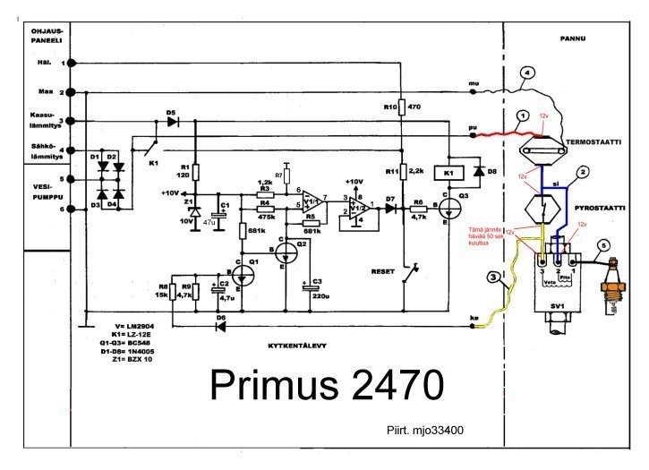

Eipä auttanut, pitäiskö se juova olla siinä mistä mjo mainitsi ?
Kuvassa kun tarkasti katsoo niin näyttäis et on hiusmurtuma mut mittasin jännittettkin päällä niin siinä kohdin toimi hyvin ja mittasin seuraavistakin komponenteista niin jännitteet siellä samat kuin edellisissäkin, eli sinisessä hälyssä noin. 8v ja keltaisessa noin. 13v...

Niin voisko joku paljastaa missä se katkos mahdollisesti olisi kun ei vaan löydy, piirtäisi kuvaan vaikka punaisen ympyrän että meikäläinenki  sen tajuaisi...

Jos ei palanutta juovaa näy niin ei sitä silloin ole.

Sori, meikäläisellä meni kaksi aihetta sekaisin. :-[ Tässä kuvat mustasta poksista.

Kokeilin yleismittarilla niin ainakin piippas sen merkiksi et yhdistäisi?
Pitää mitata kuorma päällä eli käynnistyshetkellä. Varmista juovien kunto kun oikeanpuoleinen vaikuttaa suoraan käynnistykseen.

Oikeanpuoleinen?  En nää kun yhden juovan mikä tossa kuvassa on ilmeisesti kolvattu vasemmalla alhaalla...
Missä se oikeanpuoleinen pitäisi olla?

Näyttäis muutenkin et toi meikäläisen piirilevy foili on vähän leveämpää tavaraa ainakin siinä vasen ala nurkan juovan kohdalta...

Tarkoitin niitä kahta juovaa, joista valtteri mainitsi, että ovatko poikki. Juovien ulkonäöllä ei ole merkitystä.

Jos on todettu, että juovat on kunnossa, mutta poksin läpi ei tule oikeaa jännitettä niin poksin rele vaihtoon.

Vaihdoin uuden releen noin kuukausi sitten kuin myös konkat ja diodit ja trankut toisaalta vikaa alkoi silloin ilmestymään,  mutta kun oli myös muuta vikaa siinä samalla niin en kiinnittänyt enempää aikaa siihen...
Uuden releen päällä lukee LZL-12V vanhassa LZ-12V,  myyjän mukaan pitäisi sopia päittäis,  onko jollain parempaa tietoa ? Myös diodi korvattiin 1N4007, alkuperäinen 1N4005, trankut korvattiin BC547C, alkuperäinen BC548, myyjän mukaan kaikki vastaavia...
Jos jollain on parempaa tietoa niin olisin kiitollinen...

Vaihdoin alkuperäisen releen takas ja nyt lähti heti toimimaan, käyn "pieksemässä" myyjän kunhan kauppa aukeaa...
Tuskin tällainen uusi rele kuukaudessa mihinkään hajoakaan...

Jos en nyt aivan hirveästi erehdy niin LZL-12V on kaksiasentoinen rele joten se ei käy. Olen muuten kiinnostunut, että mistä ostit kun Aquaflexissä niitä käytetään ja en ole suomesta löytänyt. Jos ostit useamman niin voin ostaa ne sinulta pois.
Tämä rele sopii jatkossa> http://www.vekoy.com/product_info.php?products_id=2327 ja tämä > http://www.vekoy.com/product_info.php?products_id=21763
