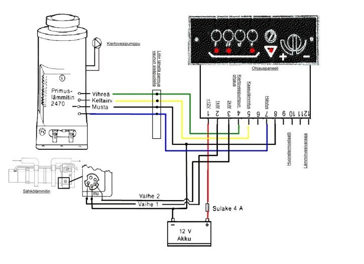

Kiitoksia neuvosta, osaatko sanoa mistä nastoista mitataan ja mitä pitäisi näyttää ?
  • Viimeksi paikalla:eilen kello 23:00
Vs: Primus sähköpatruuna vikaa
« Vastaus #80 : 26.03.2016 kello on 08:33 »
Ohjauspaneelin nastaan 1 tulee jännite akulta joka mitatessa ei saa pudota liian alas, maan saat nastasta 8. Mittaa myös nastasta 5 joka on lämmityskäsky kaasulle, maa edelleen nastasta 8. Jos ykkösnastassa putoaa jännite niin vika on nastan ja akun välillä. Jos vain nastassa 5 putoaa jännite on vika ohjauspaneelin releessä.

1 ja 8 jännite 13,30v
5 ja 8 jännite 13,240
Tänään toiminut jostain syystä sähkölämmitys hyvin, kaasulla palaa hälyvalo, täytyy mennä sen boksin kimppuun seuraavaksi...
  • Viimeksi paikalla:14.03.2018 kello on 23:49
« Vastaus #83 : 26.03.2016 kello on 13:03 »
Mittasin ne musta-punainen johto 0v, sekä musta ja keltainen 0v, onkos siinä joku diodi mennyt kärähtämään uudestaan tai rele, vaihdoin ne viimeksi kaikki kuten releen ja konkatkin ?

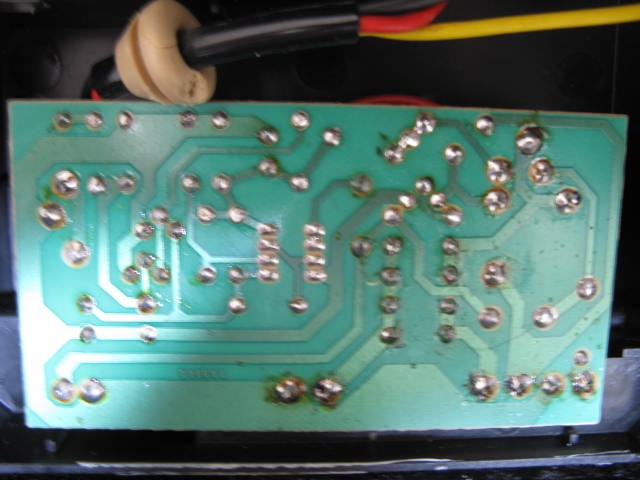

Katoin ton piirilevyn mutta ei osu silmään mitä mjo tarkoitti, kuva ei tosin ole hyvä mutta jos joku siitä löytää virheen niin olisin tyytyväinen...
  • Viimeksi paikalla:25.03.2018 kello on 11:01
« Vastaus #88 : 27.03.2016 kello on 14:51 »
Onko tuossa oikeassa alakulmassa hiusmurtuma joka katkaisee 2 foliota.Raaputa vihreä lakka pois ja tinaa yli :o
« Vastaus #89 : 27.03.2016 kello on 15:36 »
Kokeilin yleismittarilla niin ainakin piippas sen merkiksi et yhdistäisi?
