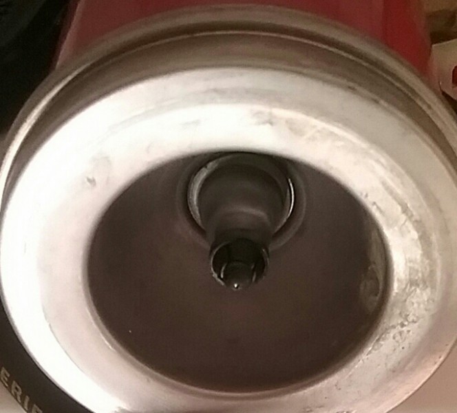

Tossa toinen kuva...
« Viimeksi muokattu: 16.03.2016 kello on 17:08 »

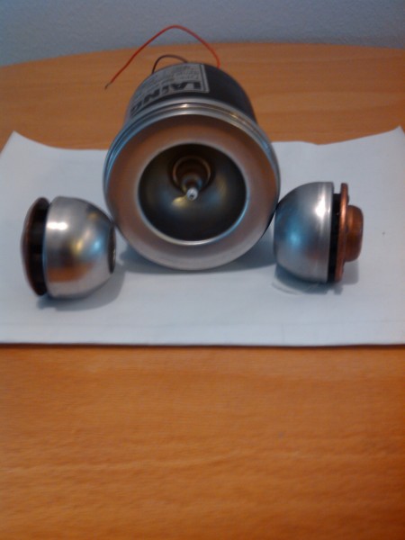

Puuttuuko siitä se roottori, puolipyöreä pallo?
Jossain on kuva jos löydän.

Tommonen on ainakin primus moottorin päässä.

« Vastaus #48 : 15.03.2016 kello on 17:23 »
Moro, joo on siinä se pallokin, ei ollut vaan kiinni kun otin kuvan  ^-^
« Viimeksi muokattu: 16.03.2016 kello on 17:09 »
  • Nurmijärvi
Vs: Primus sähköpatruuna vikaa
« Vastaus #49 : 15.03.2016 kello on 17:28 »
Jos se toimii, niin pallo pyörii.
