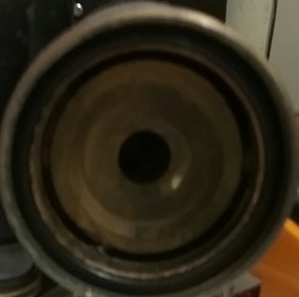

Mikähän noista moottoreista mahtaisi suoraan sopia päittäis ton vanhan kanssa ?
Itellä kun ei paljon kokemusta noista ole  :(
« Viimeksi muokattu: 16.03.2016 kello on 17:11 »

« Vastaus #62 : 15.03.2016 kello on 22:33 »
Moottorin päällä lukee SM 250 HW3
Näyttäis olevan messinkiä pesä.
« Viimeksi muokattu: 16.03.2016 kello on 17:12 »

« Vastaus #69 : 16.03.2016 kello on 16:04 »
Eihän tässä olekkaan kysymys otsikon mukaisesta patruunasta vaan ilmeisesti Primuksen patruunasta ainakin pumpusta päätellen ja siinä on messinkinen kiinnitysmutteri, ei pesä.

Vs: Primus sähköpatruuna vikaa
« Vastaus #70 : 16.03.2016 kello on 16:40 »
« Viimeksi muokattu: 16.03.2016 kello on 17:13 »

« Vastaus #71 : 16.03.2016 kello on 16:42 »
Siitä moottorista olikin aikaisemmin jo kuva...
