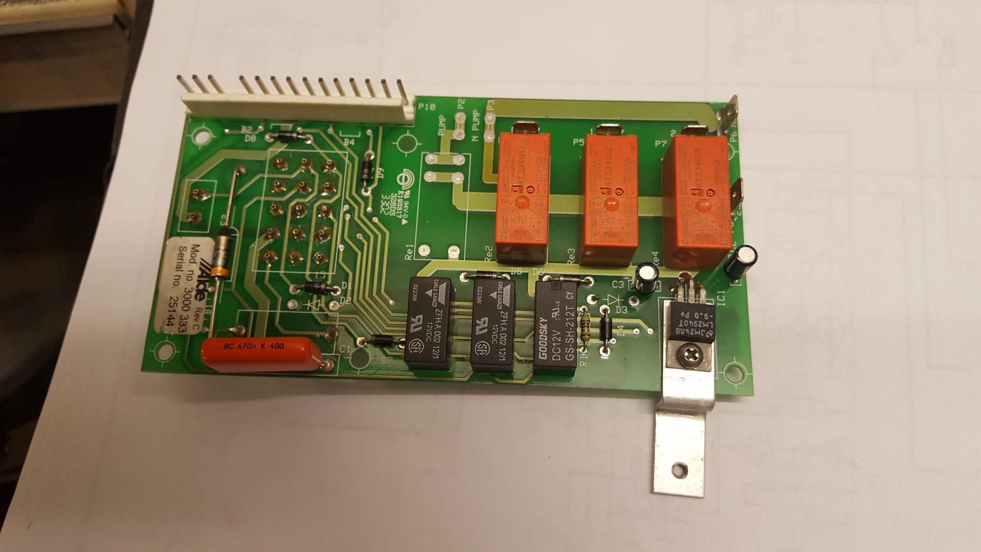

Vaikka ohjauspaneelissa on kolmosteho niin jos pannussa vain 2kw, ei sillä yläasennolla ole merkistystä. Relekortissa on diodi D3 paikalla jos on vain 2kw. Jos on 3kw niin D3 diodi on piirilevyltä poistettu.

Kilowattien testaus suoritetaan kuvan mukaan. Vaunu irti verkkovirrasta ja relekortin verkkojohdot irti ja mittari tilalle. Ohjataan ohjauspaneelista niin mittari näyttää 1kW= noin 52 ohmia, 2kW= noin 27 ohmia ja 3kW= noin 16 ohmia.
