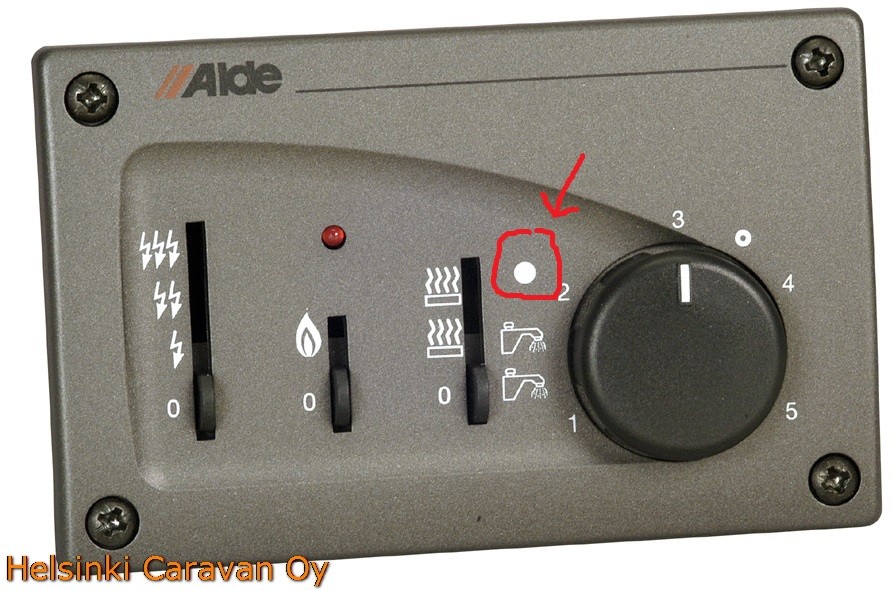

Riippuu kumpi siinä pannussa on priorisoiva.
Ja se riippuu ohjauspaneelista. Ensimmäiset alden 3000 taisivat olla kaasulla priorisoivia.
Jos ohjauspaneelissa ei ole 2 päällä valkoista täplää, on paneeli kaasulla priorisoiva, eli ensin ottaa kaikki tehot kaasusta ja sitten sähköä, jos kaasun teho ei riitä.
Jos 2. päällä on valkoinen täplä ohjauspaneelissa, on paneeli sähköllä priosoiva, eli ensin ottaa sen tehon sähköä, mikä on säädetty eli 1-3, jos se ei riittä, niin sitten kaasu mukaan,
Eli silloin sinulla on kaasulla priorisoiva, jos täplä puuttuu.  Jos haluat sähköllä priorisoivan niin vaatii paneelin vaihdon.

Mitenkä 3000:n lämmitys toimii. Jos runtataan sähkö ja kaasu päälle, käyttääkö lämmitin ekana sähköä, ja jos se ei riitä, sitten kaasua lisäksi.
Kumpaa haluat, löytyy molempia eli ei ole ongelma eikä kallis ratkaisu vaihtaa toiseen. ;) Muut tiedot tulikin jo aiemmin.
Vs: Alde 3000 pannu
« Vastaus #33 : 5.12.2017 kello on 22:10 »
Ehottomasti sähkö ensin, ja jos ei riitä, sitten tehoja lisää kaasusta.
Vs: Alde 3000 pannu
« Vastaus #34 : 5.12.2017 kello on 22:25 »
Minulla oli Solifer S5+ myös kaasulla priorisoiva. Piti ostaa se sähköllä priorisoiva paneeli, niin asia korjaantui sillä.
Mutta sillä paneelilla on aika kova hinta uutena, jos ei jostakin löydä käytettyä.

Pystyykö "täplättömän" ohjauspanelin muuttamaan, "täplällisen" kaltaiseksi.
Vs: Alde 3000 pannu
« Vastaus #37 : 7.12.2017 kello on 19:21 »
Ei pysty.
