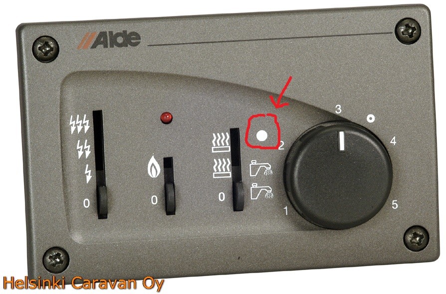

« Vastaus #26 : 5.12.2017 kello on 21:12 »
Mitenkä 3000:n lämmitys toimii. Jos runtataan sähkö ja kaasu päälle, käyttääkö lämmitin ekana sähköä, ja jos se ei riitä, sitten kaasua lisäksi.
Vs: Alde 3000 pannu
« Vastaus #27 : 5.12.2017 kello on 21:17 »
Riippuu kumpi siinä pannussa on priorisoiva.
Ja se riippuu ohjauspaneelista. Ensimmäiset alden 3000 taisivat olla kaasulla priorisoivia.
Jos ohjauspaneelissa ei ole 2 päällä valkoista täplää, on paneeli kaasulla priorisoiva, eli ensin ottaa kaikki tehot kaasusta ja sitten sähköä, jos kaasun teho ei riitä.
Jos 2. päällä on valkoinen täplä ohjauspaneelissa, on paneeli sähköllä priosoiva, eli ensin ottaa sen tehon sähköä, mikä on säädetty eli 1-3, jos se ei riittä, niin sitten kaasu mukaan,
« Viimeksi muokattu: 5.12.2017 kello on 21:44 »
Vs: Alde 3000 pannu
« Vastaus #28 : 5.12.2017 kello on 21:27 »
Tämmönen, Ohjaustaulu 3000 465.
Vs: Alde 3000 pannu
« Vastaus #29 : 5.12.2017 kello on 21:37 »
Tuosta ei osaa sanoa, se valkoinen täplä siinä 2 vieressä ratkaisee.
