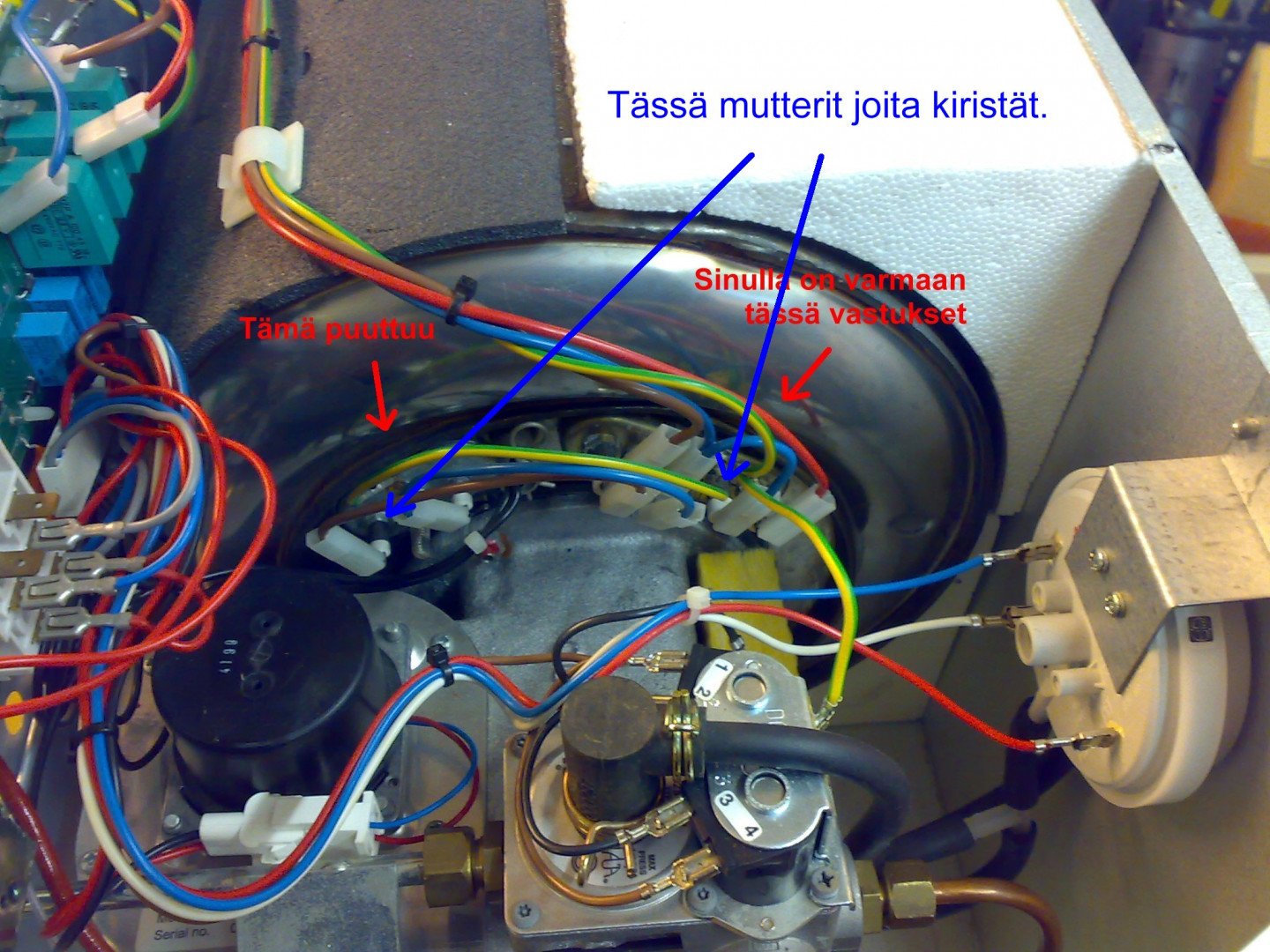

Mistä kohti pannua löytyy se namiskukkula, millä säädetään pannun sisäistä lämpötilaa. Sitten, sähkölämmityksen vastukset, onko ne tilassa jossa on klygoli ja miten lämpö siirtyy kuumaan käyttöveteen. Vai toisinko päin.
Tässä säätö.
  • Viimeksi paikalla:tänään kello 11:56

Eikai se voi selkeämmin näkyä kuin mjo:n laittamassa kuvassa  ;D

Perskutarallaa, löytyihän se namiskukkula. Oli vain semmoisessa asennossa, että näytti vain messinki tapilta. Nyt säädin myötäpäivään tappiinsa, sitten neljännes takaisin päin.

Onko kellään tullut vastaan noiden piirikortin releiden kanssa sellasta "ominaisuutta" että kun mittaa niitä lämmitysvastusten oomiloisii nii välillä ne releet vetää ja välillä ei? Eli joutuu ränkätä sitä tehon liukukytkintä ennenkuin releet vetää...Itellä huomasin tuossa tovin aikaa sitten että alkoi lämmöt pudota yhtäkkiä asuintilassa n.5 astetta ja nyt kovimmilla pakkasilla ei oikein lämmitysteho riitä. Vastusten resistanssia mitatessa esim pistorasiasta näyttää 50 ohmia vaikka tehon liukukytkimen laittaa isommalle teholle ja kun mittaa jännitteet päällä vastuksille tulevista johdoista(oliko ne nyt punainen ja ruskea?) jännitteet näyttää 220v???  Lämmitin on Alden compact 3000 ja piirikortti 3000 334. Releet tilasin jo uudet mutta oiskohan tehon liukukytkimessäkin jotain häikkää?

Kyllä vika on niissä releissä, ihan oikein toimit. Thumb
