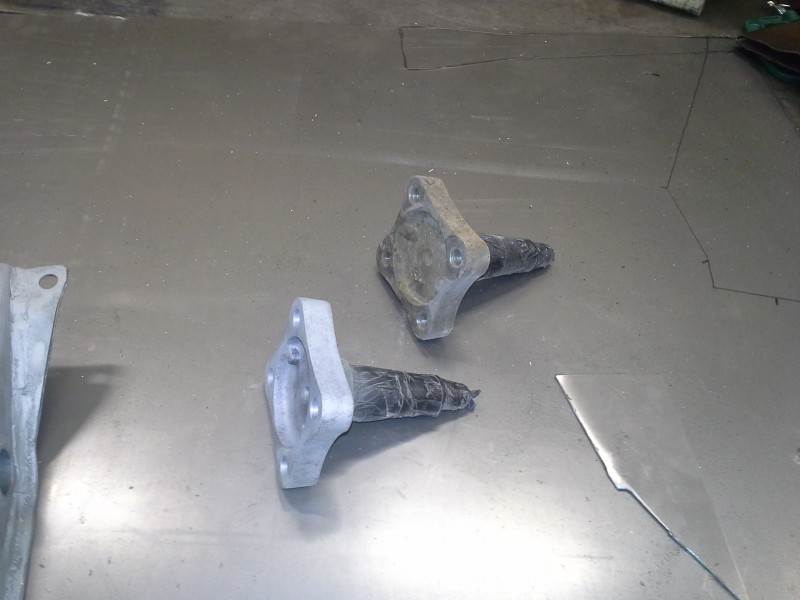

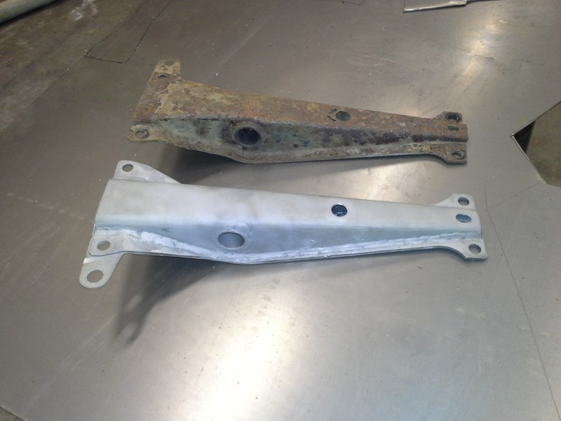

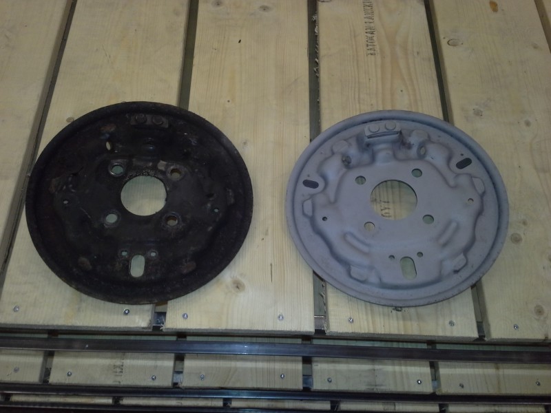

Hiekkapuhallellut oon nyt melkein kaikki osat. Rummut ja jouset puuttuu vielä, niin sitten ois kaikki. Jonkin verran myös rungon puhallus vielä kesken. Pikkuhiljaa pikkuhiljaa...
