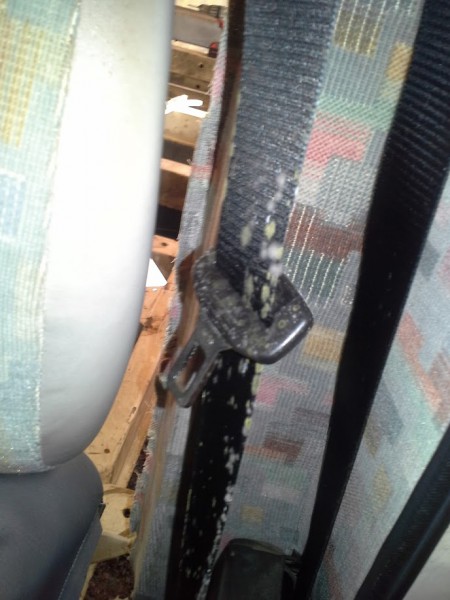

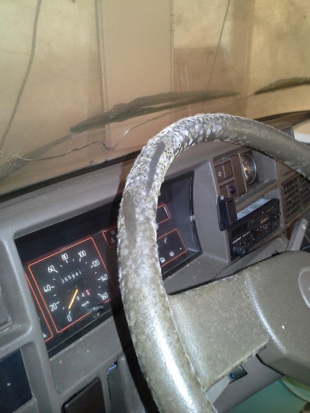

Tänään kun menin käväseen kajuutan puolella pitkästä aikaa niin vastassa olikin ikävä näky. Ratin pintaan ja turvavöihin oli alkanut tulla hometta. Mitäköhän pitäis nyt asialle alkaa tekee. Kosteuttahan tuolla on nyt melkolailla, kun on ihan kylmä pressuhalli maapohjalla. Varmaan ois otsonoinnin paikka kajuutan osaalta vai onko jotain muuta tapaa päästä itiöistä eroon? Mahtaiskohan niillä suola ämpäreillä saada ton kosteuden poistumaan?
Vähän oudosti kyllä nuo homeen alut vaan noilla pinnoilla. Penkeissä tai makuualkovin verhoiluissa ei näy mitään.

Se on ihmishiki ollut ruokaa homeelle - siksi ei muualla näy.. Ihan normi Tolulla pesien noista pääsee.
Pintojen pesu ennen talviseisontaa on yhtä tärkeää kuin kosteuden poistajat. Pressutallin päädyissä (ylhäällä) pitäisi olla suurehkot ilmanvaihto reiät - mieluummin 1 iso (~20cm) reikä molemmissa päädyissä. Helmojen alta ei auringon lämmittämä ilma vaihdu.

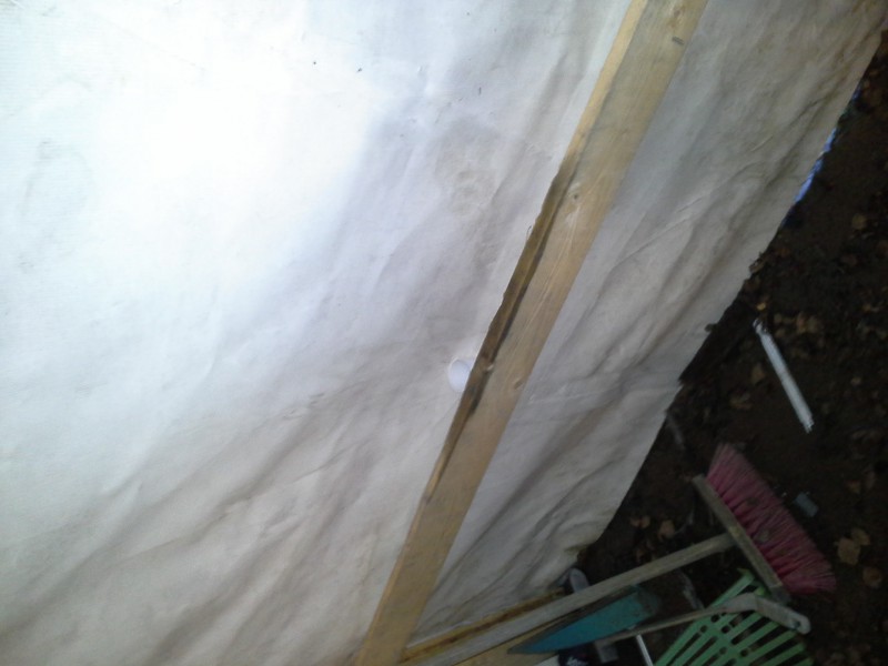

Joo on kunnon tuuletus ritilät molemmiss päädyissä ylhäällä, mutta silti vaan tiivistyy kosteutta pressun sisäpintaan joka päivä.
Mutta ei siis pidä ahdistua sen enempää? Pesen tolulla näkyvät homeet pois ja koitan saada kosteutta pienemmäksi. Sit jos hoitais sen otsonoinnin vielä kun saa kopinkin kuntoon.
Lähetetty minun GT-P5210 laitteesta Tapatalkilla

  Ehkä pressulattia ja isommat ilmanvaihtoaukot, myös alhaallla, auttaisi?

Projekti etenee ihmeen mutkattomasti. Kosteusongelmien osaalta toivon, että on nyt kunnossa, kun avasin helmat kautaaltaan laittamalla tollaset putket pressujen väliin. Viikonloppuna ajattelin peittää lattian vielä muovilla.

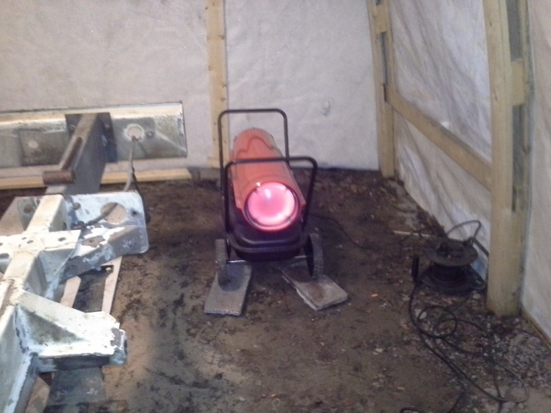

Ja hommasin lämmittimen, joka on kyllä melkosen mukava laite :D

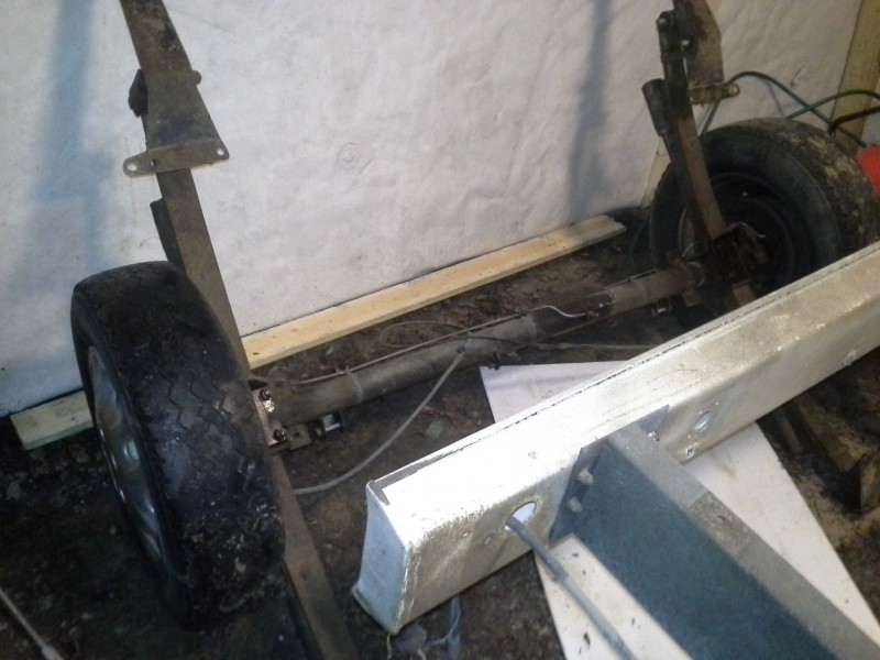

Nyt on autokin sitten purettu peräpään osaalta niin pieniin osiin kun voi. Nyt pitäis alkaa hiekkapuhaltelee ja maalaa kaikki osat uudelleen ja sit alkais se pitkään ooteltu kasaus ja uuden tekeminen.
