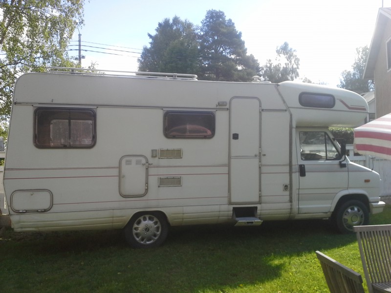

Olen täällä ihan uusi ja kyseinen matkailuauto projekti on elämäni ensimmäinen.
Kyseessä on Sitikan keulalla oleva Piccolo Transcamp 650 vuosimallia -90. Tämä oli juuri sellainen mitä haeskelinkin, eli ihan rehdisti mätä. Sellainen minkä saa ihan ite putsata kuntoon ja sitten sen tietää että on kuiva ja hyvä  :).

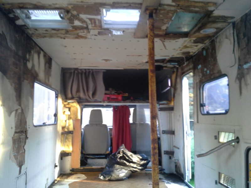

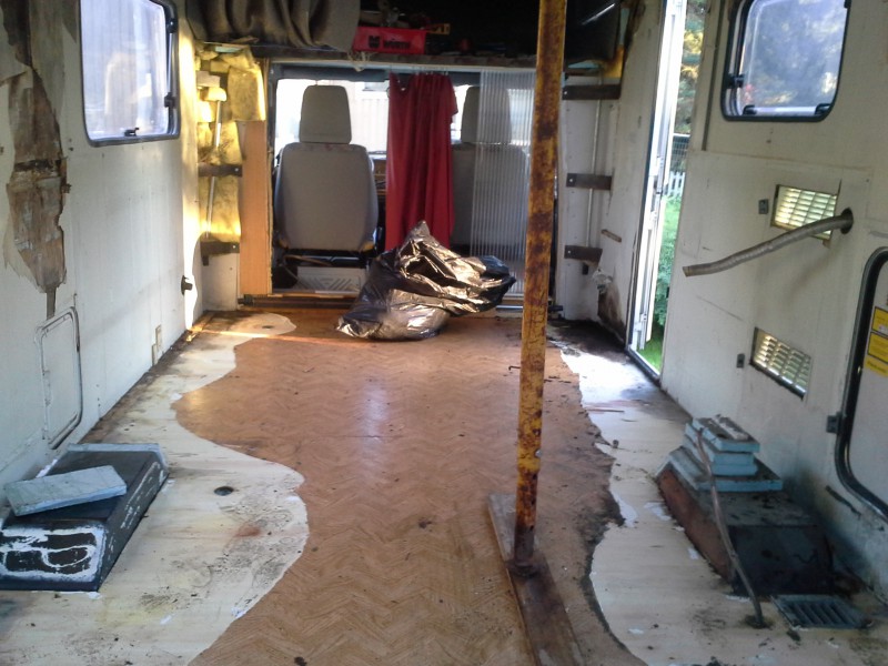

Noh ensi ajatukseni oli että perän ja katon uusimalla päästään pitkälle, ehkä muutama puu seinistäkin pitää uusia. Mutta paikanpäällä huomasin, että menee kaikki seinät uusiksi ja myös katto, mutta lattia tuntui hyvältä. Nyt kun olen sisustan purkanut ja lattia mattoa repinyt niin selvisi, että lattian molemmat kylkipuut ovat myös mädät. Siis pitää aukoa lattiakin.
Tänään aloin sitten pohtimaan, että pitäisikö vaan rohkeasti purkaa katto ja seinät kokonaan pois päältä jotta olisi helpompi korjata lattia kuntoon? Vai yrittää parsia kasaan seinät paikoillaan. Irtonaisina olisi varmaan seinätkin mukavampi tallissa rakentaa ja nostaa vain valmiina paikoilleen.
Olisi mukava kuulla miten olette korjailleet tälläisiä mistä on kaikki pinnat lahoja. Ja muutenkin kaikki vinkit ja mielipiteet ovat tervetulleita.

Kyllähän tuo jo kannattaa kokonaan purkaa ja tehdä uusiksi. Kovatöinen savotta nitkutella pala kerrallaan ja saada vielä siistiä jälkeä.

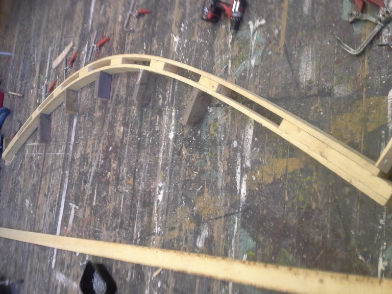

Noniin.

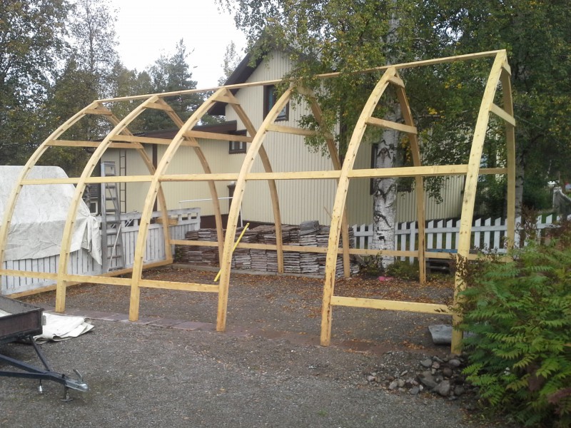

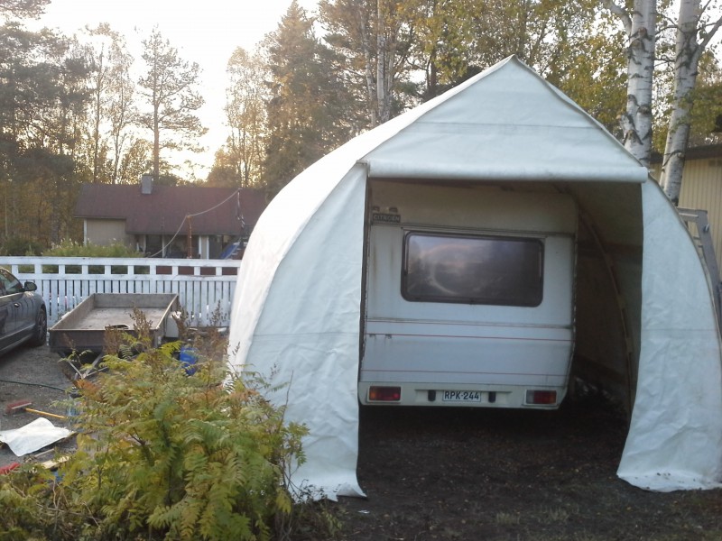

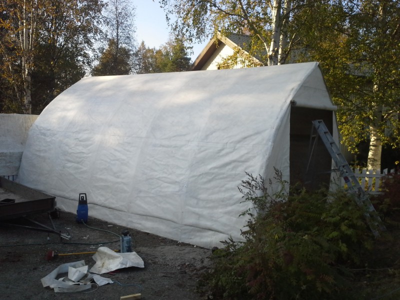

En ole suinkaan vielä luovuttanut vaikkei ole mitään kuulunutkaan. Piti vain alkaa rakentaa sää suojaa sitikalle kun seuraavaksi pitäisi alkaa katto purkamaan pois. Pitkän aikaan pohdin millaisen tekisin vai ostaisiko jonkun halvan hyvän. Mutta melko kalliita näytti kaikki muut vaihtoehdot olevan paitsi tämä minkä löysin joltain venefoorumilta. Eikä ollut mikään mahdottoman iso töinenkään. Aikaa meni vain kohtuuttoman kauan kun olin välissä kipeänä ja töiden puolesta ei ole joutanut. Mutta tänään sain auton vihdoin ajettua sisään. Vähän siinä vielä fiksaamista on, mutta kyllä se jo sateelta suojaa.

Toihan on hyvä. Siis teitkö itse vai oliko jokin tee-itse sarja meinaan kun tuo pressu näyttäisi istuvan niin hyvin? Jos tilasit pressun+ohjeet niin mistä?

Ihan on itte tehty. Ei mitään sen ihmeellisempiä ohjeita. SketchUp:lla vain piirtelin sopivat kaaret, ohjurikapulat paikoilleen ja ruuvaamaan. Pressu on paikallaan leikattu niin siksi istuu hyvin  :) se on vanhaa romahtanutta kuplahallia, eli paksuutta riittää. Kiinnitin pressun suoraan kaariin peltikattoruuveilla .

Mitä noista kuvista hallin kaaria näkee, niin eiköhän ne piccolonkin ruodot kuntoon tule tuolla taidolla.
