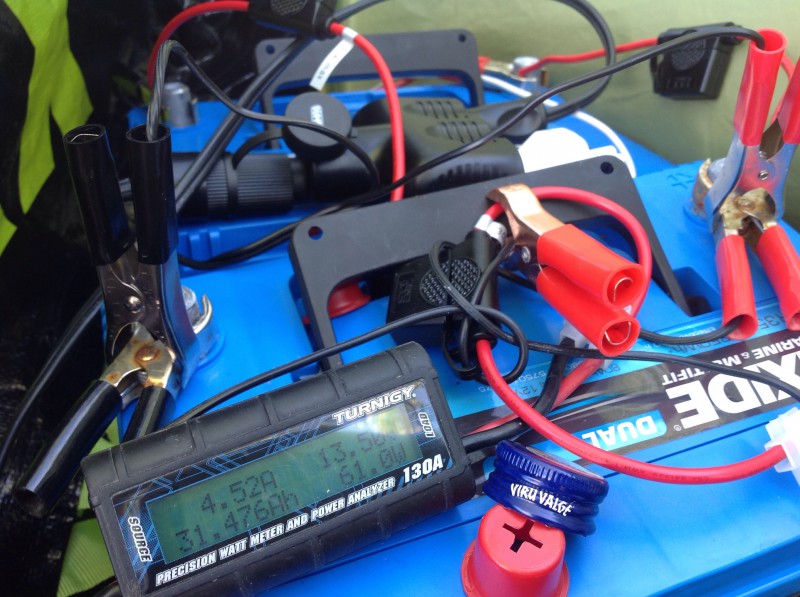

Ei mitään hätää ole, mutta vähän ihmettelen latauksen käyttäytymistä.
Minulla on nyt vain yksi 80Ah akku kytkettynä säätimeen kerrallaan.
Akun jännite aamulla on 12,20, eli se on jo melko tyhjä.
Laittelen kennot päin aurinkoa ja lataus näyttää yli 5 A, mutta nyt kun latinkia oli tullut 20Ah, joku rajoittaa virran 2,5A.
Jos lisään kulutusta, virta nousee taas yli viiden. Aivan kuin akku ei ottaisi vastaan latausta.
Mistähän tässä on kyse, akut ovat aivan uudet ja  käyttämättömät. Voiko sillä ola joku merkitys, pitääkö ne jotenkin sissäänajaa?

tuoha se on ongelma pikkuakkujen kanssa, akku kun rupee täyttyyn sen virran vastaan ottokyky heikkenee.Sen vuoksi akkujen vuoron perään lataaminen ei ole järkevää, vanhentaa akkuja nopeammin ja virran vastaan otto kyky pienempi... eli tuo on ihan normi ilmiö lyijy akkujen kanssa..

Nämä on Exide marine akut.
Jos siis lähtötilanne on akussa vaikka 30ah kapasiteettia jäljellä ja siihen lisäillään 20ah, on ihan normaalia että ei ota esim  enää 5A vastaan?
Olisiko siis kuitenkin hyvä kytkeä toinen akku rinnalle, jotta saisi kaiken virran talteen.?

oliko akku kuormitettuna vai lepotilassa kun mittasit jänniteen?
toss yhen näkönen lepotila taulukko
Ominaispaino     Lepojännite   Varaustila
1,28                   12,72 V          n. 100%
1,25                   12,54 v           n. 85%
1,22                   12,36 V          n. 70%
1,18                   12,12 V          n. 50%
1,16                   12,00 V          n. 40%
1,13                   11,82 V          n. 25%
1,10                   11,64 V          n. 10%
1,00                   11,04 V          n. 0%
eli sun tilanne toden näköisesti normi juttu
ja minä ainakin laittasin toisen rinnalle ja en irrottas sitä ellen tarttis siin venees ja heti tajkas

Kiitos hemmetisti, muistelin väärin nuo lepojännitteet.
Jotenkin ajattelin niin että saan parhaan hyöytysuhteen, kun kytken vain tyhjemmän akun säätimeen.

Kiitos taas Rölli, jo vain tasaantui latausvirta.

Tuo + navan "suojus" on pätevä  ;)
