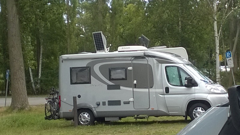

Aamupäivästä paistoi sen verran että sain mitattua 70W kennot aurinkoon suunnattuina, kuorman kanssa.
Kysymys kuuluu voiko tälläisiin mittauksiin luottaa niin paljon, että optimioloissa keskipäivän hetkellä pitäisi se 100W saavuttaa, kun on 2 x 50W kennoa?

eli sinun liikuteltavan panelin yhteydessä tuskin on hyötyä pilviharsosta, kun oletan sun suuntaavan panelit lähes suoraan kohti aurinkoa..
tuon paneliin maksimitehon saa muutaman tunnin kello 13 ympärillä jos paneelit suunnattu etelään ja aurinkopaistaa .
tuo 70% on aika hyvä sillä sen enempää et saisi kyseisistä paneleista koskaan irti PWM säätimellä

Olet kai siitä samaa mieltä, että vaikka aurinko tulisi viistosti paneeliin, se on kuitenkin aina tehokkaampi kuin minkään heijastuksen kautta.
Nyt pääsin 85W ja vielä oli se pilviharso edessä.
Jos tuossa on nyt kiinni puolityhjä akku, niin miten se vaikuttaa mittaukseen. Siinä on kova taistelu jännitteestä, auringossa jännite on yli 13,2V ja pilviharsolla 12,7V.
Millainen pitäisi kuorman ja akun olla että saisi järkevän maksimitehon?

Oliko se niin että näitä tilanteita varten on hyvä olla mppt-säädin? Siis sen keräyshyötysuhteen vuoksi.

aurinko kenno ei pysty käyttämään kovin vinosta tulevaa auringon paistetta hyväksi, sen vuoksi aamu ja iltapivällä voi pieni pilvi harso olla eduksi.mitään absoluuttisia mittauksia en ole tehnyt nutta semmonen perstuntuma aiheesta kun vuosia seurannut sivusilmällä mittareita.
jos akku tai muu kuorma pystyy ottamaan kaiken tuoton vastaan niin silloinhan mittaus on ok, eli jos jännite pysyy alle 14v:n njjn silloinhan sinne kuormaan/akkuun menee koko tuotto.
ja juurikin tuo mppt säädin on tehon suhteen paras olipa akun jännit mitä vain

Kirkas taivas, auringonnoususta 3 tuntia klo 8, paneelit suoraan ylöspäin ns katolla= 100W systeemin teho on 2 wattia.
E: reilu 4 tuntia auringonnoususta, katolta 30W ja suoraan aurinkoon suunnattuna 60W, mikä on jo ihan järkevää latausta.

tuossa sen näkee kuinkapaljon tehoo saadaan lisää käännettävällä systeemillä Thumb... mutt valta osa meistä on niin mukavuuen halusia ett asenna ja unoha on hyvä systeemi . samaan tulokseen pääsee lisäämällä kennokapasiteettia. .
