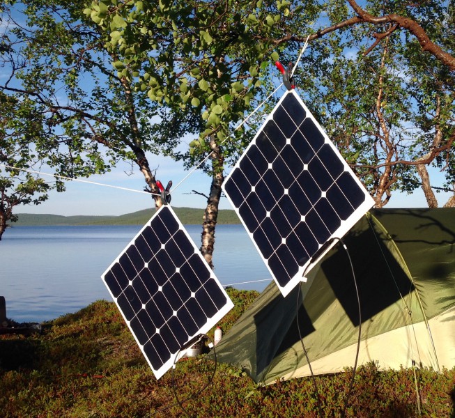

Tuo + navan "suojus" on pätevä  ;)
Eikö, erikoismalli. :D ja miinusnavan vielä tärkeempi.
Nyt on kaikki äitin keinot pelissä, vieä saa 50W tiristettyä hetken.

Meneekö noi panelit jotenkin kasaan kuljetuksen ajaksi? Näyttää erittäin päteviltä  Thumb
  • Hämeenperä
Vs: Aurinkokenno, siirrettävä retkimalli
« Vastaus #77 : 16.08.2015 kello on 20:00 »
Ne on venepaneelia, joka yleensä nostaa vain hintaa.
Kennot on laminoitu muovilevylle, joka taipuu vähän, mutta ei mene rullalle.
Eli kun nuo laittaa päällekkäin, on 55x 55x 1cm paketti, paino n 2 kg.
Mutta vähän epäilyttää näissäkin tuo vahva kaapeli ja sen liitos, ja käyttö kun on vähän tätä ;)

Joo, ei varmaan hirveästi kestä taitteluja nuo liitoskohdat. Mulla olis kans käyttöä tuollaiselle liikuteltavalle panelille.
Sikälikin seuraan mielenkiinnolla retkeilyäsi  Thumb Ja tietysti hienojen kuvien vuoksi  :) Auttaiskohan jos jlooin tavalla tukisi paneliin noita kaapeleita?
1 läpivienti(vaikka muoviputken pätkä) ennen liitosta veisi paljon vetoa pois liitokselta.
