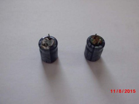

Moro, vika löytyi piirikortilta.Kortt ia käsissä pyöritellessä huomasin, että kortilla olevat kaksi elekrolyyttikonkkaa oli sylkäissyt "lyytit" ulos.
Kortti elekroniikka pajalle ja 10 min ja molemmat vaihdettu.
Kortti paikoilleen ja testaus. Kaikki toimi.
Jos joku on kiinnostunut kaivelemaan valmistajan datasheettiä, vois ehkä löytyä konkan valmistusvuosi. Konkat kiinalaisia varustettu seuraavilla merkinnöillä. CapXon 470uF 25V  P1234 VENT
 En tiedä viittaako numerosarja vuosi 2012/viikko 34
Homma tehtiin Autotalo Hartikaisella Iisalmessa ja auton myynyt JanaCaravan vastasi kuluista. Auton maahantuoja pesi takuuongelmasta kätensä.

Tässä vielä kuvat

On harvinaista että noinkin uusille elkoille on käynyt noin ja vielä molemmille. Useinmiten elkot kärsii ympäristön lämmöstä tai käyttöjännite on lähellä elkon nimellisjännitettä. Monesti vian näkee että jompi kumpi pääty on hieman pullistunut tai jopa sylkäissyt nestettä ulos kuten nyt. Tosin juotospuolen päätyä on vaikea tutkia ennenkuin konkan irroittaa, mutta silloin sen voi jo mitata. Elkon kuivumista ei voi havaita kuin mittaamalla. Monissa yleismittareissa on jo uF- mittaus. Tantaalikonkka on kestävämpi, mutta ei taida löytyä noin isoille uF arvoille. Usein elkoon on merkattu max. käyttölämpötila ja niitä on saatavilla myös korkeammalle ympäristön lämpötilalle mutta maksavat enemmän.
Toinen juttu on tärinästä johtuva varsinkin isompien/ painavimpien komponenttien, liittimien tinausten murtuminen. On usein vaikea havaita ilman mikroskooppia. Jos piirilevy on irti, kannattaa kolvin kanssa käydä läpi nämä kohdat, ja vaikka pieni liimatippa komponentin juureen.
