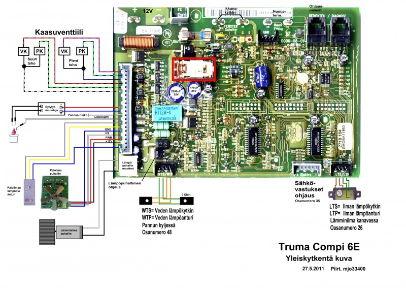

    Vinkkejä tietäjät, eli Truma Combi 6E, auto kaksi vuotta vanha.
    1. Kahdella säätimellä varustettu ja sähköpatruunalla
    2. Oli viimevikolla käytössä pienemmällä sähköteholla ilman ongelmia
    3. Eilen täysin mykkänä eli ei syty säätimiin mitään LEDejä
    4. Ei lähde myöskään kaasulla eikä syty LEDejä
    Tänään tarkastettu seuraavat kohteet
    1. Kytketty verkkovirtaan ja lämmittimelle tulee 230V
    2. Lämmittimelle tulee 14,3 V DC
    3. Lämmittimen sekä 12 V ja 230 V sulakkeet mitattu. Kunnossa
    4. Ylilämpenemissuoja ei ole lauennut
    5. Asunto-osan latausyksikön sulakkeet tarkistettu. Kunnossa
    Kiitoksia etukäteen
    Otetaan uusiksi eli syttyykö pääohjainkorttiin punainen ledi joka vilkkuu vikakoodia ja ohjauspaneeliin ei syty mitään valoa? Kiinnostaa toi vikakoodi vai tuliko tieto jo jossain vaiheessa. Vastaan itselle, että ei mitään vikakoodia. Jos vaihdat ton kuvan releen ( punainen kehys ) niin saattaa tulla eloa ohjauspaneeliin. Saman tyylinen vika tänään ja tuli kuntoon, mutta älä tee mitään ennen takuuasian selviämistä. Jos kortti lukittuisi, olisi ohjauspaneelissa ja kortissa eloa ledeissä kuitenkin.
    « Viimeksi muokattu: 22.07.2015 kello on 17:49 »
