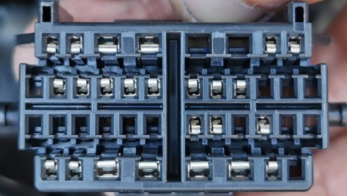

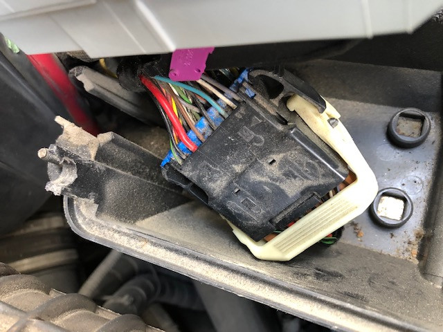

Täällä kaivattaisiin neuvoja. Liitin löyty, johtojen värin tosin erilaiset. Toisella puolella paksu punainen ja ohuempi musta/sininen. Toisella puolella 4 johtoa, jotka ovat Harmaa/violetti, musta /keltainen, ruskea / punainen ja olisko beige.. tuottaako ongelmaa vai uskaltaako laittaa osat tilaten?  :) :D Tarve olis päästä tasakaasuttelee kun Ducato 244 mittari heiluu välillä edestakas mihin tahansa lukemaan arvonta osuukaan kohdalleen.. Siihen kanssa korjausneuvot olis tervetulleita.
Tutkin vähän kytkentöjä ja palaan asiaan.
Laita yv:llä s-posti osoitteesi

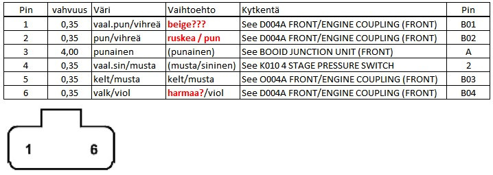

Värit näyttäisi olevan osin samat osin eri värit.
Nyt tarvitsee tarkistaa konehuoneen sulakepesän alla olevan liittimen värit.
Kytkentä pitäisi olla kuitenkin sama.
Onko esim. nasta6 väri harmaa/violetti vaiko valkea/violetti?
Saatko paremman kuvan jossa 1. nastan beige-väri näkyy paremmin.
Ota yhteyttä yv:llä tai siellä antamaani sähköpostiosoittees een

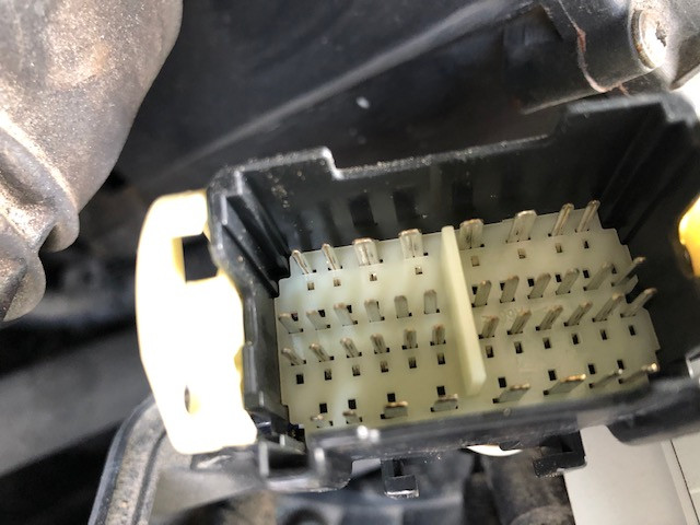

Tarkastin värit uudelleen ja tuo "beige" olikin vaal.pun / Vihreä ja Ruskea pun / vihreä sekä harmaa oli kuitenkin tuo valkoinen paremmassa valossa ja kuvassa. Arvaako tilata viiksen?

« Vastaus #216 : 9.12.2020 kello on 18:14 »
Eli värit täsmääkin?
Laita yv:llä s-postiosoitteesi niin saat ohjeet.

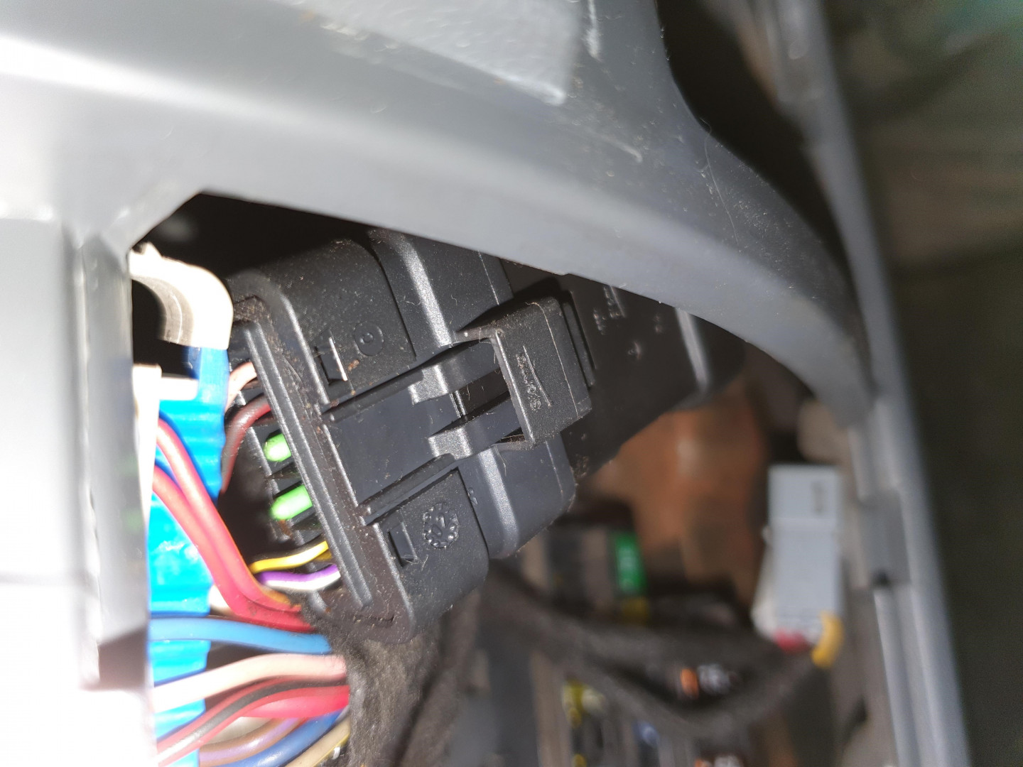

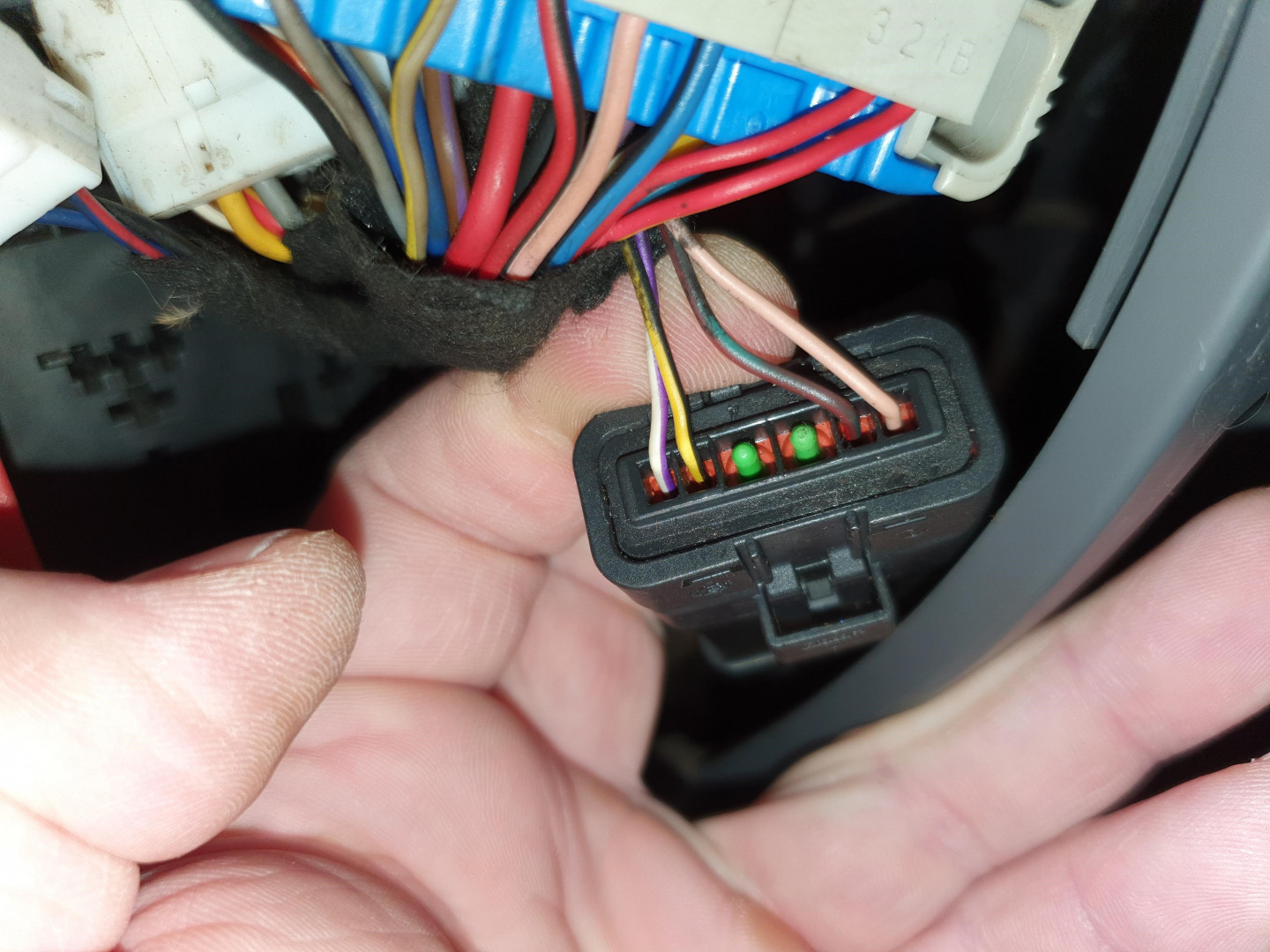

Itellä ei ollut tuota mustaa piuhaa, mut vapaana pyörii tälläinen, onko tämä se D004N liitin?
Vai mikä tää on? Tai mistä sen D004N liittimen löytää?

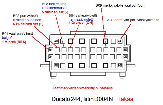

2003 vuosimallissa ei ilmeisestikään ole sitä "isoa liitintä", vaan kytkentä pitää tehdä konehuoneessa
D004 liitos on konehuoneessa sulakekotelon alla
D004Urosliitin
D004 naarasliitin

Saakos ton tehtyä ihan vaan "ryöstämällä" sieltä D004N liittimen uros puolelta ne johdot ja thats it?
Olen tässä yrittänyt parisen tuntia opetella ja ymmärtää tuota kytkentää.
