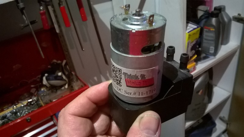

onhan noita ihan sähköisiäkin ettei tarvi alipainetta ,muttei Waecolla
mulla on tuossa ylimääräinen 12V alipainepumppu joka kestää kuivanakin pumppaamista ,hinta 15€smartpostilla
nuo polttoaineesiirtopu mput ei välttämättä kuivana kestä pitkään
Laitoin viestiä tulemaan

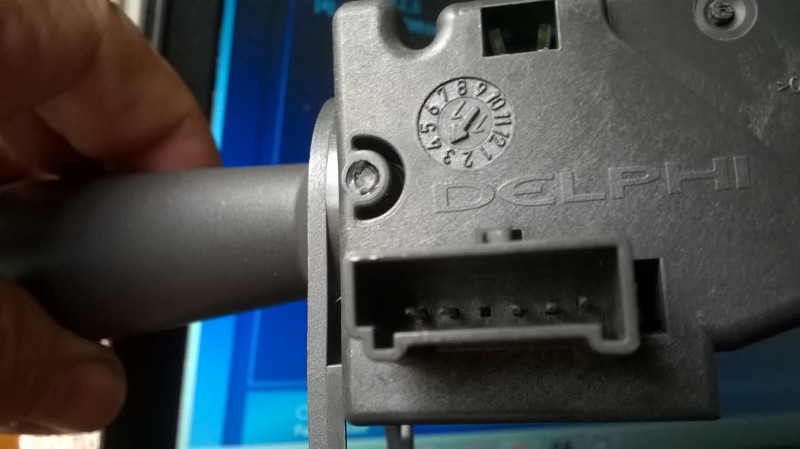

tuossahan nuo pinnit ovat
ja tuossa nyt Saksaksi mitä ne ovat mutta voisiko joku suomentaa ne mulle
nyt vain tarvitsisi tietää mistä nuo asiat löytyy autosta
Vanhemmissa autoissa ko pinnit ovat löytyneet ECU .n luota
Koitetaan eli
P1 on joku nopeuteen liittyvä, mikä ?
P2 on sisään tuleva plus
P3 on ilmeisesti tyhjä eli vapaa
P4 on ilmeisesti tehon säätö
P5 on joku päälle laitto , saataa olla nopeuden lisäys, liittyy jotenkin tehoon.
P6 on ilmeisesti vasta kohta P5 eli hidastus, tehon pienennys.
Nämä on sitten huonolla saksan taidolla ajateltuja eli vastuu siirtyy lukijalle, pois kirjoittajalta ;)
