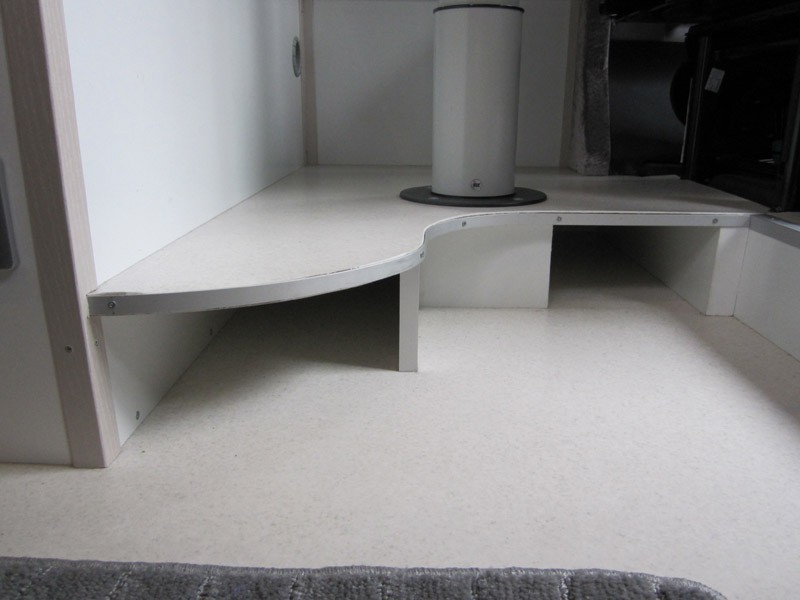

Päivitystä projektin tilanteeseen, tapahtumia vuodelta 2012.

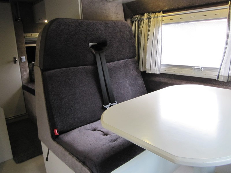

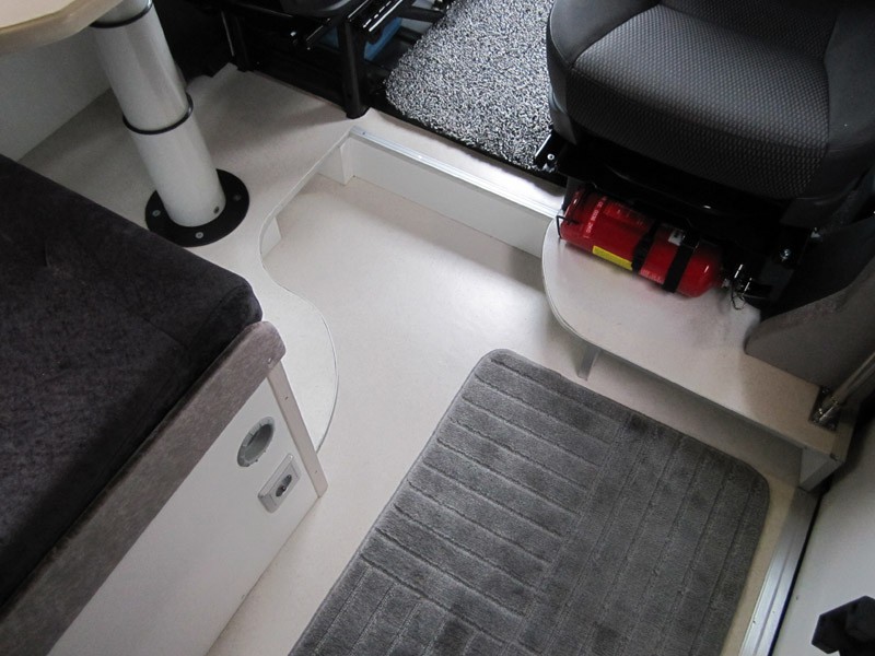

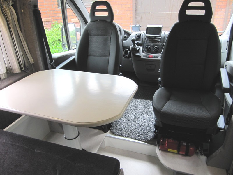

Etuistuinryhmä, pöytälevy 28 mm tammea, pöytä liikkuu auton pituussuunnassa 19 cm ja leveyssuunnassa 21,5 cm, tarvittaessa laskeutuu alas kaasujousen avustamana. Apumiehen istuimen alla 40 mm madallettu alusta, joten kääntölevy ei nosta istuinkorkeutta.
Istuimen selkänojan ja istuinosan kallistus säädettävissä istuinmukavuuden parantamiseksi.

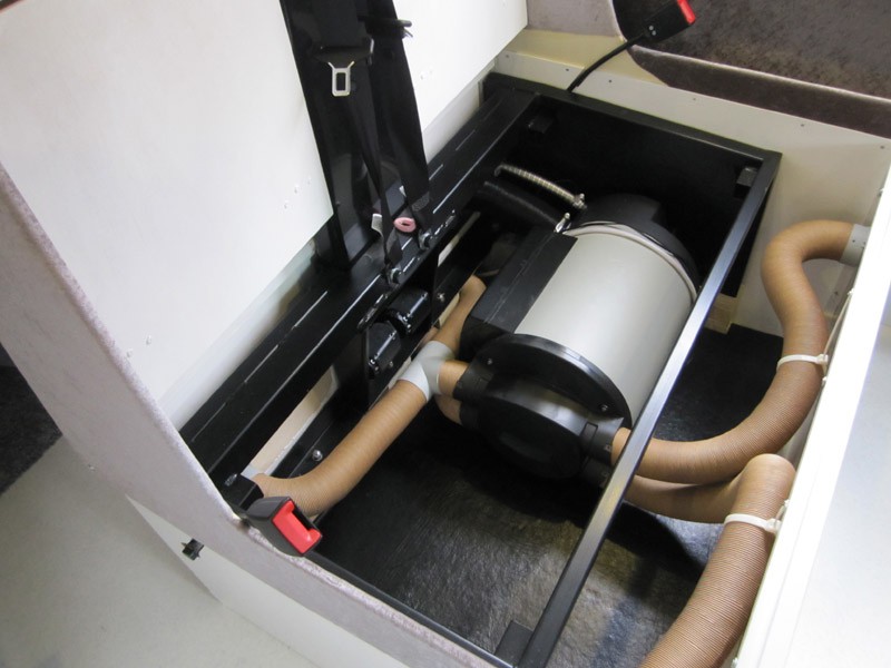

Istuinlaatikossa Truma Combi 6 D diesellämmitin ja tilavaraus ilmastointilaitteel le.
Käytävä ja jalkatila muotoiltu siten että seisomakorkeus säilyy ohjaamoon saakka.
Jalkatilaan jää paikat kahdelle vetolaatikolle 23 x 78 cm ja 21 x 55 cm, korkeus 12,5 cm.
Seinällä pöydän yläpuolella yläkaappi, ovet 16 mm MDF-levyä.

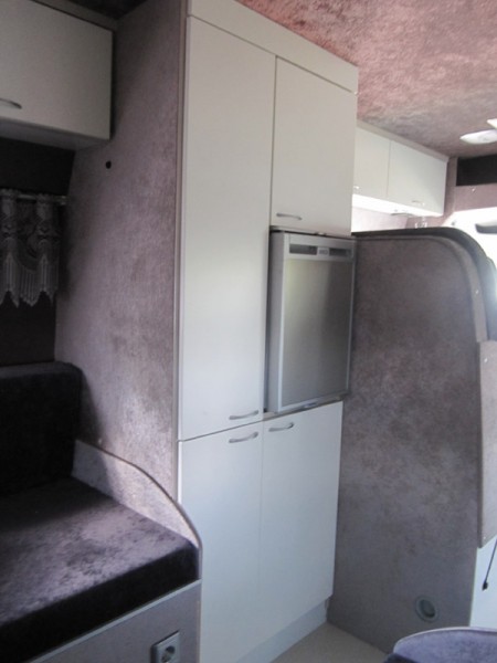

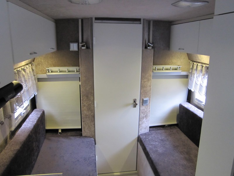

    Istuinryhmän takana auton vasemmalla sivulla korkea vaatekaappi, kaksi pienempää kaappia ja jääkaappi. Kaapiston syvyys 60 cm. Jääkaappi Waecon 12 V kompressorikaappi, tilavuus 50 litraa ja sähkön kulutus 20 asteen lämpötilassa alle 1 A. Kaapissa on ruhtinaallisesti tilaa litran maitotölkille, voirasialle ja 0,5 l oluttölkille.

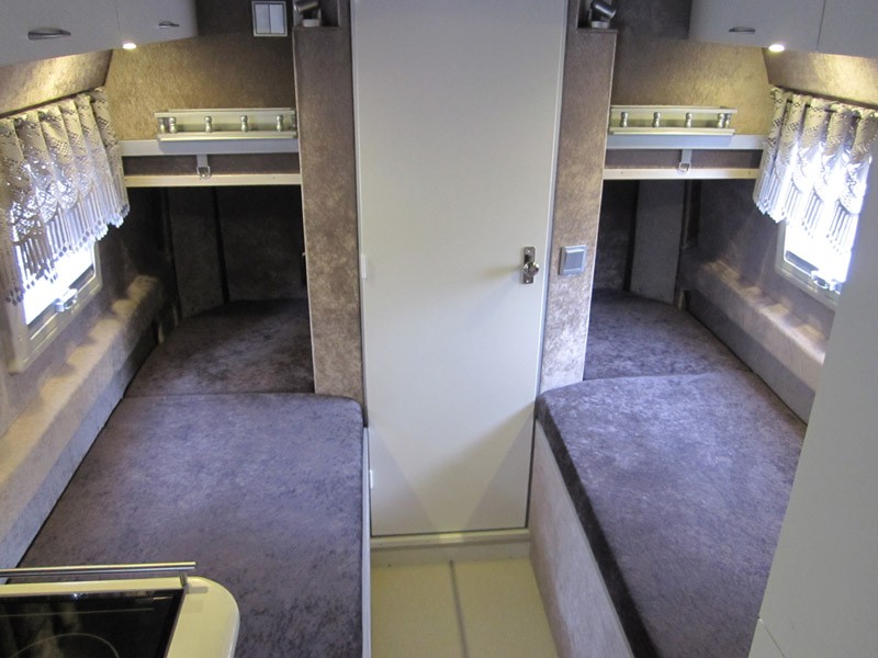

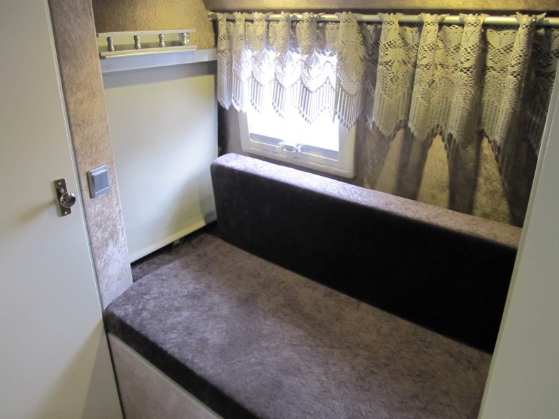

    Auton takaosassa pitkittäiset vuoteet molemmilla sivulla, vuoteiden mitat 190 x 72 cm. Käytävän keskellä VC-tila 80 x 80 cm. Tämä kaventaa jalkopäästä vuoteiden leveyttä.
    Kun vuodevaatteet kasaa jalkopäähän, vetää verhon eteen ja laittaa selkätyynyt paikoilleen niin takaosaan saadaan istuinryhmä neljälle.

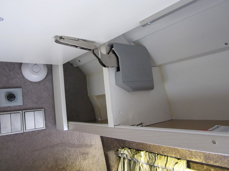

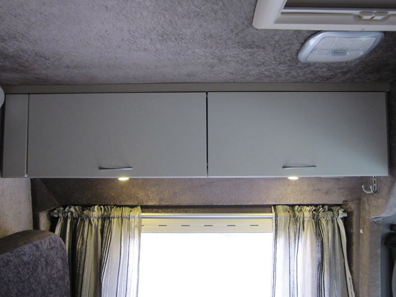

    Vuoteiden yläpuolella on myös samanlaiset yläkaapit. Kaksi ovilevyä on yhdistetty ja saranoitu yhdellä saranaparilla.
    Saranoissa, Aventos HF, on säädettävä nostovoima sekä sulkeutumisnopeus oven painon mukaan. Pieni jousivoima vielä pitää oven suljettuna ajon aikana.

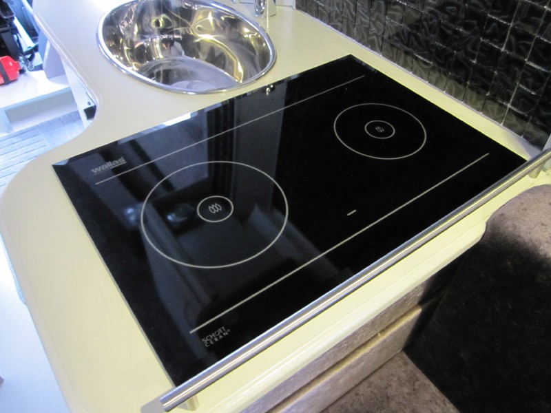

    Kuvia keittotiloista.

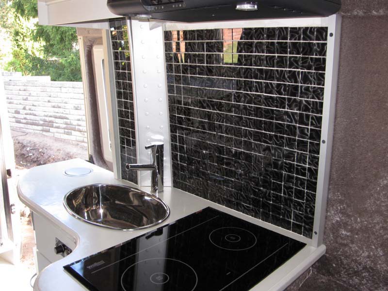

    Keittiötila auton oikealla sivulla liukuoven jälkeen. Alakaappi ja vetolaatikot, laatikot normaaleja metallisia keittiölaatikoita, etulevyt 16 mm MDF. Kaapin päädyssä antennipistorasiat, 12 V ulosotto ja akkulaturin paneeli. Yläkaapit, leveys 70 cm.
    Liesi Wallaksen DU88 keraaminen taso, käyttää dieselpolttoainetta ja vähän sähköä. Kaide lieden ja vuoteen välissä.
    Välitila laatoitettu lasimosaiikkilaatoi lla. RST pesuallas ja hana,

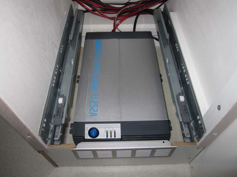

    Laatikoston sokkelissa Waecon 25 A akkulaturi, yöksi laturi voidaan hiljentää ohjauspaneelista latausvirtaa pienentämällä, tällöin jäähdytyspuhallin ei käynnisty. Akun kyljessä vielä lämpötilavahti estäen liian lämpenemisen.

    Yläkaappien saranat ovat Hahlen Aventos saranoita, oikea tyyppi on HK-S, näitä on saatavilla kalustemyymälöistä esim. Kalustetukku. Hinta noin 60 € pari, siksi kaksi ovilevyä on saranoitu yhdellä saranaparilla.

    Tosi Komia on kulkine. Hienoa työtä !!
    Ainoa mikä oikeastaan kävi silmään, oli tuo lieden ja vuoteen välinen alue. Ruokaa laittaessa kun voi tulla rasva ym. roiskeita. Kannattas suunnitella jokin kevyt roiskesuoja siihen lieden ja vuoteen väliin. Esim sellainen jonka voi laittaa ruuanlaiton ajaksi ja sitten kun on murkinoitu niin ottaa ja siirtää vaikka kaappiin ym. Esim sävytetty plexi tms. vaikka jollain fiksuilla pikakiinnttimillä siihen kaiteeseen...
    Tai rosterinen, joka esim. käännettäisiin sitten siihen lieden levyjen suojaksi. Värimaailmaa vois kattoo esim. rosteri jääkaappien ovista.. Niitä kun on tummepaa ja vaaleempaa.
    Tuo wc: sijoitus on mielenkiintoinen. Hyvin olet kyllä monet kohdat ideoinut. Kannattas viedä messuille näytille. On se sen verran hieno laitos.
    • Viimeksi paikalla:28.03.2019 kello on 17:41
    Vs: 4. Projekti, retkeilyauto
    « Vastaus #58 : 11.06.2014 kello on 22:12 »
    Olet oikeassa, jonkinlainen suoja on tarpeen ja on suunnitteilla. Toistaiseksi keittäminen on rajoittunut veden lämmittämiseen, joten ongelmia ei vielä ole ollut. Ei nuo seinän ja katon verhoilukankaatkaan rasvan kärystä tykkää. Liesituuletin pienentää vähän ongelmaa.
