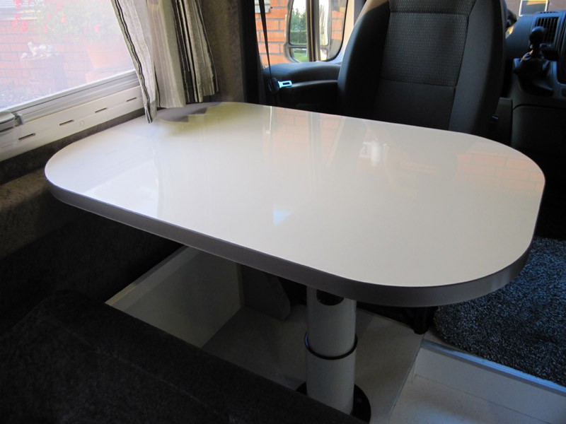

Etuistuinryhmään tuli lisää avaruutta poistamalla ohjaamon ylähylly ja avaamalla katto ylös asti. Samalla kulku etuistuimille helpottui.
Tammipöytälevy vaihtui 8 cm kapeampaan laminaatti tasoon. Uuden pöydän mitat ovat 58 cm x 92 cm.

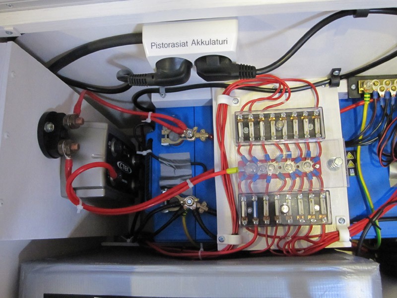

    CTEK D250S Dual DC/DC laturi asennettu lataamaan asunto-osan akkua auton käynnistysakusta moottorin käydessä. Lataus alkaa kun jännite nousee yli 13,1 V yli 5 sekunnin ajaksi ja on enimmillään 20 A. Lataus loppuu kun jännite laskee käynnistysakussa alle 12,8 V yli 10 sekunnin ajaksi. Laturissa on valmiina liitäntä aurinkopaneelille ja sisäänrakennettu MPPT lataussäädin.
    Kiinteä 5 V USB latauspistorasia asennettu.
    Päävirtakatkaisin on avattavan luukun takana.

    Miksi valitsit noi sulakkeet, etkä lattasulakkeita? Oletan kyllä tietäväni syyn. ;)
