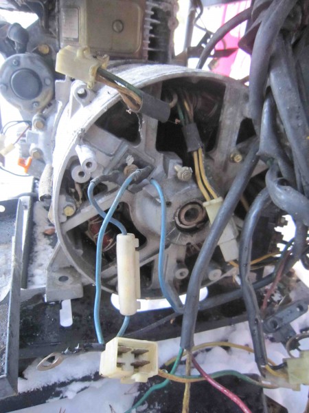

Tämä on dieseli. Mutt sittenhän Exciting käämi voisi olla siinä missä on moottorin omassa laturissa, joka lataa akkua. Siis onko niin, että se antaa verrokkijännitettä. Miten minä tietäisin sen oikean navan antaa jännitettä. Olisko AVR kuvassa näkyvä punainen oikea. Ja hetkinen herrat. Tuossa kuvassa onkin merkitty myös roottorin pyörimisuunta. Eli se onkin niin, että sillä napaisuudella on väliä ja onko se juuri tuon jäännösmagnetismin takia johon en kyllä usko. Mutta mutta pyörimisuuntahan vaikuttaa siellähän on se vaihe-ero mikä tulee juuri pyörimisuunnasta. Nyt vain pitäis jonkun muun jatkaa kun loppu knovhov sitlä osin.

Olisko ne vasemman siniset exciter ja vaihtojännitettä? Tuleeko punaisesta maata vasten n.12v?

Onko tämä kone jota käsitellään?
  • Viimeksi paikalla:31.08.2015 kello on 20:25
Vs: Kiinanagregaatin kunnostus.
« Vastaus #69 : 12.03.2015 kello on 14:44 »
Tämä on se toinen mihin teen kansiremontin. Siinä pitäisi oll generaattori kunnossa. Piti liimata öljkelloa kun tiputta ja jatkaa koeajoa sitten.
