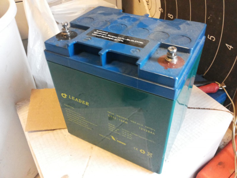

Mikä on tuo akun koko. Pitäis olla 36~42 Ah valmistajan mukaan, ja litteillä navoilla. Mitat 210, 110. Mikä on akun koodi? Voisko joku kattoa joka omistaa tuollaisen. Ja ennenkuin joku sanoo, että ei tarvi noin isoa sanon että kyllä se oikeastaan tarvitsee. Startti on 800W ja minun autossani on 900W, 42 Ah ja tuon pyörittäminen pakkasella ei ainakaan helpompi ole.

Itse itselleni vastaten ja viitaten Kiporin tekniseen tukeen.
Battery for KDE5000E is 12 VDC and 36AH (amp hour) dimensions are: 7.5 in. wide – 5 in deep – 8 in high
Factory original battery is a Sail Brand 6-QW-36

Katselin tuota tyyppiä ja se on Japnilaisten pienin akku mitä on Suzukissa. P187xL127xK227 ja kapasiteeeti 36~40 Ah. Noissa agregaateissa on vain ollut lattananvoilla. Mutta eipä tuota halvalla saa mistään. On ihan auton akun hinnassa. Mistä lie sais vaikka käyettynä.

koko 165 x 122 x 172 Eikä tuollaista kiinnitystä. Ollu remmikiinnitys agrigaatissa.
Tuossa kuva joka jouten mutta on vaan 28 Ah
Motonetissä 55€, ei kai sen halvempi voi enää olla?
