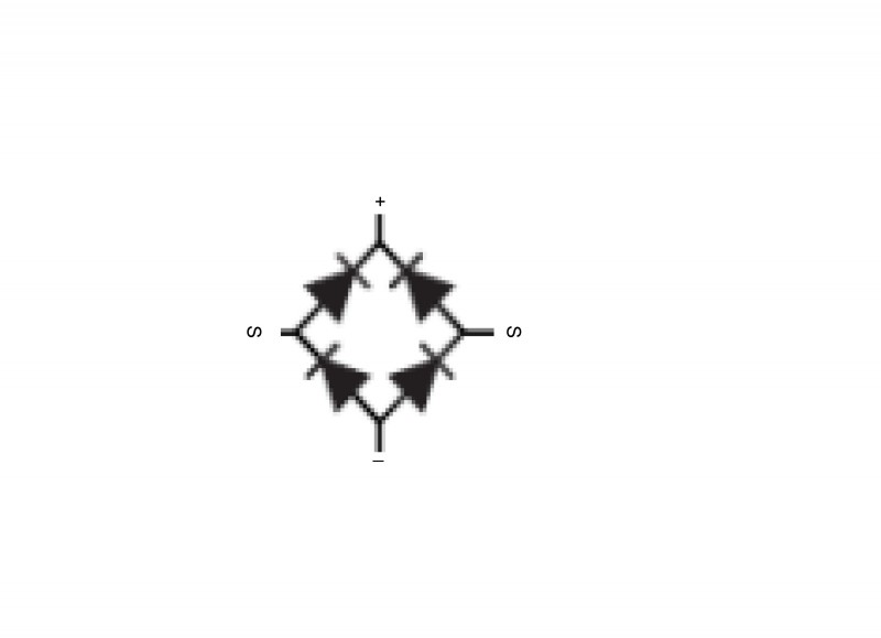

SaMeRon KBC2510 on se diodisilta. 30 kanttinsa oleva. Että mitenkähä tälläistä mitataan? Yksi on siis plus kun liitin on erillailla. Jep. Laiton plusnapaan plussan ja vastakkaiselle puolen miinuksen ja mittasin sitten niiden välistä olevilta navoilta ja ei tullut jännitettä niihn. Eli se näyttäis olevan sökö. Se selittääkin paljon.

Auttaisiko tämä. Mitataan mittarin diodialueella. http://pdf.datasheetcatalog.com/datasheet/wte/KBPC3510W.pdf

Kattelin tuolta netistää SINGLE-PHASE BRIDGE RECTIFIER kytkennän j testasin tuon toisen generaattorin diodisillan ja se toimi kuten kuvassa ja sitten sen mitä epäiln ja alkuun se toimi, mutta lämpesi kädessä niin että diodit ei enää päästäneetkään. Ja vihdoin sen niin virtalukon jännitteet alkoi olla jodonmukaisia 12V kerrannaisia. Sitten mittasin magnetointikäämin virtoja ja sielläkin oli ihan erilailla elämää. Mutta se kun raottaa stiä hiiltä niin se jännite lähtee sieltä AVR tulemaan. Ja se loppuu siihen kun hiilen laskee. Eli se on varmaan mennyt niin, että liukurengas tai magnetoitikäämi on mennyt ja sitten on mennyt tuo diodisilta ja lopuksi vielä AVR. Enhän minä varma ole, mutta näin se ehkä on. Eli hieman edustystä.
