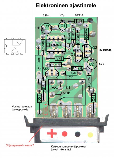

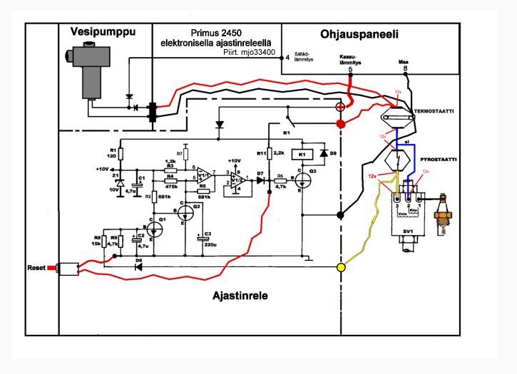

« Vastaus #193 : 18.05.2015 kello on 13:52 »
Kun olet kova puuhastelemaan niin rakenna elektroninen ajastinrele. Thumb
Nämä kuvat eivät ole aivan yhden mukaiset.
Esim R1 onko 120 vai 470 ohmia?
R2 681 K vai 68 K?
Vai luenko näitä kuvia ihan oikein?
Olisikos tästä ihan osaluetteloa saatavilla.
Ihan mielenkiinnosta voisi tälläisen tehdä itsekkin.
- Desibeli
Vs: Primus 2450
« Vastaus #194 : 18.05.2015 kello on 15:26 »
Tuossa yksi liitteenä...
