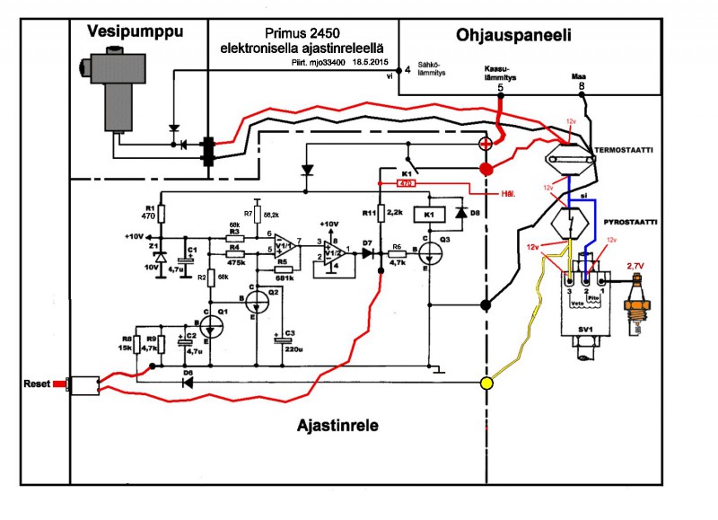

Kun olet kova puuhastelemaan niin rakenna elektroninen ajastinrele. Thumb

Että mikä se aika oli. Tuossa mainittiin ½-3 minuutia. Minulla lukeaa siinä kolmen minuutin kohdalla. Ilman koteloa vielä kauemmin. Yllättävän kuumaksi menee. Mikä lienee alkuperäinen asetus, että saa viritettya ajan?

Ajastimen aika on 1min 45sek. Siitä virittimestä säätö.

Ymmärsinkö oikein, että virittimestä saa virittää?

Sitä ruuvia kääntämällä saat ajan muuttumaan. Säädä se minuuttiin, jos pannu ei minuutissa syty, ei syttyä tarvitsekkaan ja naapurit tykkää kun ei tarvitse maastoutua. :D
