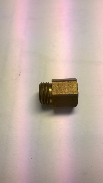

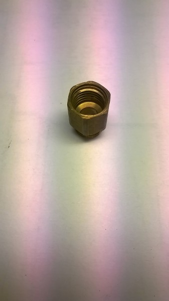

Olet kyllä tehnyt hyvää työtä tähän mennessä. Toivotaan, että kierre sopii ja toiminta on oikeinpäin. Thumb Oliko jossain tuon osan puikon pituus? Jos se on pitkä malli niin soviteholkki on helppo tehdä, samanlainen kuin esim. Primus 2450:ssä.

pituus 2 3/4" eli noin 70mm

Se on vanhan mallin mukainen 71mm, kun uusi on 51mm. Vaatii siis soviteholkin.

Tutkin kierrettä sen verran, että huomasin kierteen olevan samalla nousulla 10mm:n sähkökierteen kanssa, mutta kierteen ulkohalkaisija oli 9,30mm, kun sähkökierteessä se oli 9,50mm  ja oli tasaharjalla.

ei oo käsis palikkaa mutt muistelen sen jengan olevan 3/8 unf.. kerran oijoin jengoja yhest ja mulla löyty sopiva tappi...
