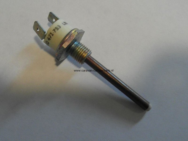

Ei voi nyt hirveästi korjailla, kun vaun on työmaan laidassa ja pitää saada tuota työhommaa eteenpäin. Huomenna saa loppuun tuon ja lähden Rovaniemelle päin. Mutta tässä lueskelin näitä juttuja ja asia on kyllä ratkaistavissa ihan päättelemällä. Se liekkivahti, sähkömekaaninen laiteen kalvo ei liiku taikka kärjet ovat palaneet. Hehkutulppa on päällä koko ajan ja sen vastus laskee hieman sen kämmetessä joka näky virrankulutuksen muutoksina. Tuli vain mieleen, että voisiko tuon kytkimen aukaista ja puhdistaa. En kyllä sataa euroa ala maksamaan. Joku kohtuu se pitää olla pyytäessäkin. Kyllähän karavaanarit ovat keskimääräistä paremmin toimeentulevia ja se voi jollakin hämärtyä mikä asia saa minkäkin verran maksaa. Pitää etsiä käytetty taikka eBaysta sitten.

Tässä kuva pyrostaatin halkileikkauksesta.

vanhemmissa ainaki on viell säätöruuvi tuol kuumassa päässä, pikkuliotus fosforihapos tai hieman pitempi sitruunahaposs vois irrottaa jengan jos ruostunu jummiin.. ja muista se metallikuori on ohut putki ei kestä hirveesti vääntöö

Kaikissa on säätöruuvi.

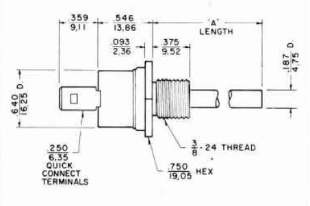

Stemco ainakin valmistaa noita kytkimiä ja hinta on vitosen ja jos tilaa enemmän kuin kymmenen saa alennusta. Ajattelin että hinta olisi kaksikymppiä mutta olin väärässä. Olisko joku ystävällinen ja kertoisi kierteen ja nousun, kytimen pituuden ja numerosarjan kytkimesta että saa oikean tilattua. Ja onko kytkimeen painettuna valmistajaa kuten Stemco. Muissa kaasulaitteissa on käytössä samaa kytkintä. Kierre näyttää äkkiseltään ihan M12 tavalliselta karkealta tai tavalliselta 7/16" joka on viljalti käytetty ja on esimerkiksi kertakäyttöisissä kaasupatruunoissa ja pulloissa. Tai jos ollaan tarkkoja niin B181 sanoo noissa olevan kierteen 7/16"NS joka on jo kumottu ja siis viittaa UNC 7/16" kierteeseen joka pulloissa jää siitäkin mitasta. Ja on siis käytännössä hieman alle 11. Sauvan pituus pitäisi olla likimain 2-3/4" eli 58 kierre mukaanluettuna. Luulisin loppujen lopuksi kytkimen olevan kierteen osalta juuri tuo 7/16" ja sauvan kokonaispituus  2-3/4".

Kyllä meillä on niin hieno kieli, että käytetään sitä. Kyllä tuo pyrostaatti on siis kytkin tai vielä tarkemmin termostaatti. Englanniksi se on Flame sensor tai valmistajan Essexin Stemco tavaramerkillä Temperature Probe joka on oikeampi.  3/8-24 UNF näyttäisi olevan kierre M10 x 1.25 vastaavuudella. Tietysti ne eivät ole samoja. Joka on toki halkaisijaltaan lähellä ensimmäistä arvaustani 7/16" Näyttäis olevan vielä se toinen kytkin tai siis termostaatti samasta katalogista. Eli voisiko joku tarkistaa putken pituuden ja onko kierre likimain sentin halkaisijaltaan. Silloin tuo pyrostaatti lakkaa olemsta pyrostaatti vaan se on ihan tavallinen kytkin joka löytyy aika monesta katalogista. Tietysti nämä ovat olettamuksia, kunhan on ensimmäisen saanut hyppysiinsä.

Miksi sinun pitää käyttää noita hienoja nimikkeitä? Miksi et vaan puhu pyrostaatista, kun sillä nimellä ne tunnetaan. Jos haluat vaan hämmentää niin siitä vaan. Tarvitsetko sen pyrostaatin kierretiedot, voin mitata sen. Miksi et laita mitään linkkejä?

Vaikutelmasi voi olla väärä. Tarkoitus ei ole hienostella. Kuitenkin käyttämllä oikeita termeja laitteiden toimitaperiaate kuitenkin monesti on selvempi. Olkoos sitten vaika Kuukkeli tai pyrostaatti, tai ihan mikä vain. No nyt sitten ne linkit. Se nyt ei ole kyllä oiken järkevää enää nykyään. Mutta jos laittaa hakusanoiksi Stemco Essex temperature control pdf niin pitäisi alkaa teknisiä tietoja löytymään. Tämä asia on vielä minullakin työn alla. Mutta jos mittaat ne kaksi mittaa niin arvaukset alkavat saada pohjaa.

Yleesä NO tarkoitaa sulkevaa kytkintä.
Olisiko tuossa stemcon tyyppinumero?
