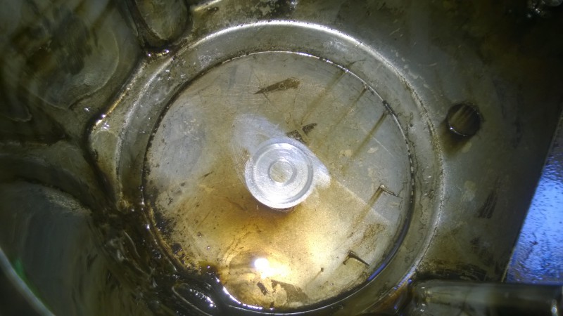

Omassa vaihteistoremontiss ani tutkin parhaani mukaan pakki/5.vaihteen siirtoakselin liikerajoja
ja kauhukseni huomasin että huonolla tuurilla viitosen kytkentälaitteen kohdistikuulat
olisivat jo saattaneet purkautua, jostain syystä näin ei ollut vielä käynyt. Tilasin Tamgearsiltä
uuden synkronilaitteen eli keskiökappaleen, synkronirenkaan, edellisen esiohjauspalat kuulineen ja
jousineen sekä kytkentäholkin. Erikseen vielä siirtohaarukan. Luotin siihen että kun uusilla
osilla säädän siirtohaarukan niin että vaihteen kytkeydyttyä siirtoakselin ollessa paininkuulansa
"lovessa" haarukka on vapaana eli ei nojaa kytkentäholkkiin. (siis kun kytkentä-
holkki taas on omien kuuliensa keskittämänä) Pöydällä kokeiltaessa tuolla asetuksella
vaihteet kytkeytyivät hyvin. Myös autossa viimeisessä tarkistuksessa ennen käynnistystä
kaikki toimi normaalisti.
Vaihteita käynnissä (ei kännissä) kokeiltaessa (vielä ilman vetoakseleita) jokin muuttui
 eikä viitonen halunnut mennä enää päälle ja sen synkronointi alkoi "laahata".
Kaikesta huolimatta kuulia oli purkautunut.
   Kysyin asiasta Tamgearsilta ja sain tietää että säätökriteerini sinänsä
oli ihan oikea mutta että nämä laatikot eivät ole ihan näin eksakteja kun jo alunperinkin
tarkkuudet ovat hieman... hmm... välimerellisiä. Ikäännyttyään vielä enemmän. Tätähän
ennakoi jo se että uudessa siirtohaarukassa oli pitkämäinen kiinnitysruuvin reikä, säätö
 siis. Tuo laahaus johtui kytkentäholkin ja keskiökappaleen väliin vääntyneestä jousesta,
muuten onneksi kuulat ja jouset löytyivät vielä peräkopan puolelta.(autollahan ei vielä
oltu ajettu). Mullahan olisi ollut noita jousia(kin) vielä ylimääräisiä mutta en halunnut
enään yrittää uudella (edellisiin kriteereihin nähden "väärällä") haarukan säädöllä. Olin
nyt kokemuksen kautta oppinut sen läksyn että jo viitosen kytkentäosien paikallaanolo
vaihteistossa romuttaa sen luotettavuuden ja niinpä jatkan ajoa toistaiseksi "kaikilla"
neljällä.
  Tamgearsiltä sain ohjeita joilla tällaisen laatikon viitosen saa toimimaankin
mutta itse en halua niihin turvautua. Niistä useimmat,ei kaikki, perustuvat siirtoakselin
liikkeen rajoittamiseen. Mulla on mielessä ratkaisu jonka olisi jo tehtaan pitänyt tehdä;
esiohjauspalan modifiointi niin ettei se häiriinny kytkentäholkin pitkästäkään liikkeestä,
eikä päästä osia karkuun vaan jatkaa vaan toimintaansa. Tuollaisen voi tehdä, vinkiksi vaan
josko joku innostuisi. Itse en nyt voi varata työstökoneita tuohon mutta saatan myohemmin
(ensi kesänä) palata asiaan. (mulla on nyt noita osia joista saa mitat). Ennen sitä
ohjeeni on selvä...   poistakaa viitosen kytkentäosat, kytkentäholkki ja sen
esiohjauspalat ja haarukka.

"viitosen osia lentänyt ulos"-- Synkronirenkaan esiohjauspalan kohdistuskuulat lentävät
                                 ulos keskiökappaleesta ennemmin tai myöhemmin. (Eivät ne
                                toki vaihteistosta ulos lennä, niin toivottavaa kuin se
                                 olisikin. Vaihteiston sisäänhän ne jäävät ja tekevät
                                 seuraa rattaille ja muille liikkuville osille.)
"koppaa olisi pitänyt hitsata"-- Päätykopan stopparikohouman hitsaus on eräs tapa (lisä)
                                rajoittaa pakki/5.vaihteen siirtoakselin liikettä pakin
                                suuntaan. (ettei kuulat karkaisi)

« Vastaus #94 : 12.09.2014 kello on 03:45 »
ei jaksa muistaa miten hiivatis oli mutta muutamissa laatikoissa pakin liike on hieman pitempi ku 2 ja 4:ssa, jolloin voisi olla ett jääny säätö siihe laitaan joten paakki ei mee päälle kuin vauhill.. mutta josko se maanantaina selviää ku käy tohtorilla...
  Kun itsellä on vielä tuoreena muistissa niin laitoin remonttikuviin tuon mekanismin
selityksineen. Liike vielä siirtoakseliin asti on lyhyt, se pidennetään sitten lopuksi
erityisellä nivelvarrella.
  Tuolla on sen verran välyksiä että ihan rajatapauksessa vauhti voisi
ratkaista asian. Luulisi tosin että putoaisi kovin herkästi pois päältä kun autoa liikutetaan.

Otin tuon vanhan lootan viitoskopan auki tuossa lattialla...ei pääakseli kyllä kovasti vielä oo syöny tuota kantta mutta paha ääni siitä lähti tai sitten äänen lähde oli joku muu. Reilusti se kuitenki pääsee liikkumaan edestakas...siis se akseli.

Minulle ei kyllä tuo kuva kerro valitettavasti mitään. Ottaisitko kuvan kauempaa, nyt en minä ainakaan saa käsitystä
 mitä osaa laatikkoa se edustaa.
    Minkälaista ohjetta tarvitset kytkimen säätöön ? Lähtötilanne lienee nyt, että jarru-ja kytkinpoljin samalla korkeudella. Nyt menet auton alle avaat ensin vaijerin päässä olevat kaksi mutteria( 10mm avain) ,sitten pidät siitä vaijerin päätteestä kiinni ja kierrät sisempää mutteria kiinni useita kierroksia , niin tällöin polkimen pitäisi kohota ylemmäs kuin jarrupoljin . Kokeile ensin vaikka 3cm korkeammalle,sitten koeajolle .
Kuva on 5-vaihteen suojakopan sisäpuolelta ja ko jäljen on tehnyt pyörivä pääakselin pää. Pääakseli liikkuu vajaan sentin.

Tuossa tutkailin tamgearsin räjäytyskuvaa ja en kyllä keksi sittä mitää kohtaa mikä pitää ensiöakselin päittäisliikkeen kurissa....

osat 606 ja 102  suorittaa kyseistä virkaa.
