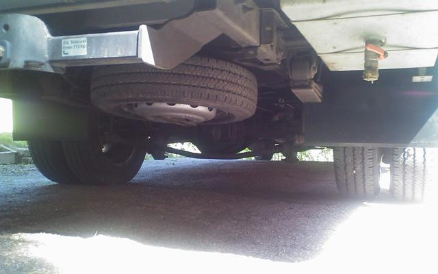

    Kyllä meillä sen saa tiukaksi. Muistaakseni vanne tulee ulkopuoli alaspäin ja se mötikkä vaijerin päässä pujotetaan läpi keskireiän ja se lukkiutuu yhteen pyöränpulttiin
    Hyvää huomenta ja kiitoksia vastauksesta.  Projektissani samoin. "Mötikkä," kierteillä varustettu tappi ja  mutteri joka kierretään avaimella kiinni. Voitelin vaijerin kuparitahnalla 2 kertaan veivaten edestakaisin toiminnan varmistamiseksi. Kiristin palkkia vasten niin tiukalle kuin jaksoin, mutta renkaan ulkoreunoista kiinni pitäen ja heiluttaen, antoi "jälkeä." Heräsi ajatus, jos noin tapahtuu ajettaessa jatkuvasti, jossain vaiheessa vaijeri "väsyy" ja katkeaa...Renkaassa ilmaa 3,5 bar'ia. Mutta ei hätää, katsellaan....

    Mikä rengaskoko sinulla on varapyörässä. Meillä 215/75-16 mikä on tuon alkuperäiskoko. Lainasin toiselta foorumilta kuvan missä heikosti näkyy ainakin meidän 2002 mallisessa käytetty kiinnitys ja kuvan auto on facelift oliko nyt 2007 ->.  Mötikkä on kiinteästi vaijerissa ja mahtuu keskireiän läpi, lukittuu pöräpulttireikään. Kuvassa paripyörällinen mutta systeemi sama. Mikähän siinä on renkaan koko, tietääkö joku? Tuli mieleen paripyöräisen vanne on eri muotoinen ja rengaskoolla ei ole väliä.
    Projektissa on alkuperäinen koko 215 / 75 / 16 vararenkaana. Katsoin tänään myös kuljettajan puolen ovitolpan lukuja, kaikki täsmää.
    Myös "alla" ovat samaa kokoa. Minulla on kahdet levyt, kaikki samanlaisia.
