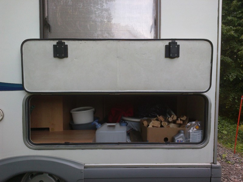

    Minulla vararengas on muovipussissa sängyn alla luukun lähellä. Tarkistan keväällä ja ennen pitkää reissua kunnon ja rengaspaineen. Vararengasteline on tyhjänä auton alla. Tunkki ja ristikkoavain jatkolla kunnossa.

    Koska siellä vararengas on likainen ja vaikea mm. tarkistaa. Kiinnikkeet ruosteessa jne.
    Parisängyn alla on runsaasti tilaa tarvittaville 2 hlö:n varusteille ja vararenkaalle. Kiitos vihjeestä m-auton edelliselle omistajalle.
