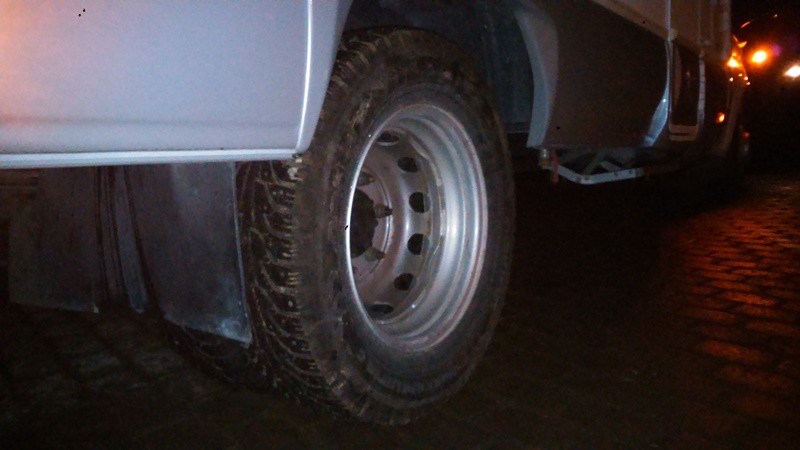

    « Vastaus #43 : 10.05.2018 kello on 22:01 »
       Jatkan vanhaa ketjua:
      Perehdyin Transit Jumbon projektin vararenkaan sijoituspaikkaan.
     ( alustan alla, taka-akselin edessä takaapäin katsottaessa)
      Kuten tiedätte, vararengas lasketaan / nostetaan vaijerin avulla, tähän tarkoitukseen tehdyllä "avaimella."
      Kyseinen vaijeri menee palkin läpi. (?) Vararengas kiristetään  vaijerilla palkkia vasten.
      Vaikka kuinka tiukkaan kiristää vararenkaan, se jää "elämään" vaijerin varassa. Ei kai tällainen voi olla mahdollista kun auto
      tulee tehtaan hihnalta?
      Puuttuuko palkista esim,  renkaan muotoinen "peltikaukalo" jolloin vararengas tukeutuisi tasaisesti peltikaukaloa vasten,
      ei "eläisi" kuten edellä kuvatun tavoin.
      Vararenkaan sijoituspaikka on minulle täydellinen, haen vastausta vain kysymykseen.
    Vs: Vararenkaan tarkistus
    « Vastaus #44 : 10.05.2018 kello on 22:23 »
    Kyllä meillä sen saa tiukaksi. Muistaakseni vanne tulee ulkopuoli alaspäin ja se mötikkä vaijerin päässä pujotetaan läpi keskireiän ja se lukkiutuu yhteen pyöränpulttiin
