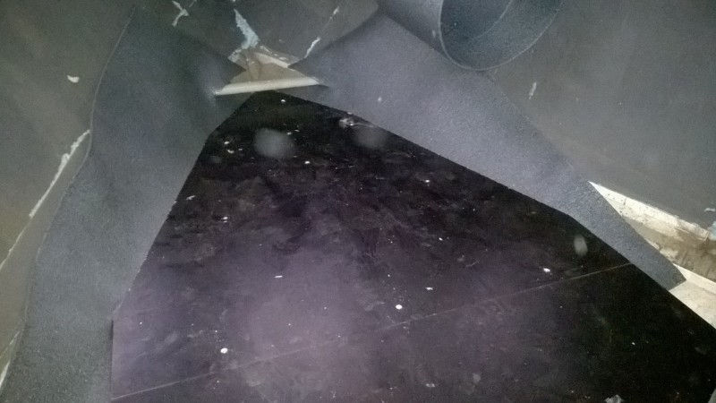

Taitaa mennä osittain putket uusiksi ... Täytynee kokeilla mitä tapahtuu, jos vaihtaisi nuo ensimmäiset mutkat peltisiksi, mutta antais isojen putkien olla (100mm). Jos alkaa pehmenemään, niin täytynee vaihtaa kaikki.
Ensimmäinen lattialevy ruuvattu kiinni. Taitaa olla ainoa johon ei tule luukkuja. Vessan lattian lisäksi.

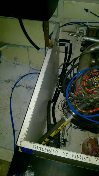

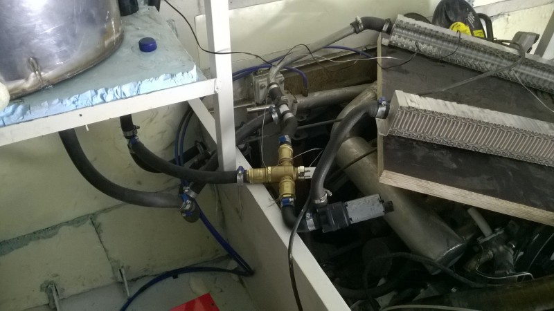

Ja vesiwebaston letkujen mallailua. Kritiikkiä 90 asteen kulmista otetaan vastaan ;) Vaihdoin letkut webaston ja lämminvesivaraajan väliltä 16mm -> 19mm sisähalkaisijalle.. Jospa se vesi siellä liikkuisi. Konehuone tulee aika täyteen ja äänieristettä vielä tuohon sisäpintaankin, niin menee fiksummin nuin.  Kuvassa webasto ei ole vielä pultattu kiinni ja letkut varalta vähän liian pitkät. Sen takia vinossa yms.

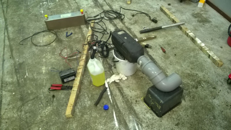

Tehtiin tuossa vähän testiä ilmawebastolla.
Ei nyt ainakaan tunnin aikana saatu tuota putkea sulamaan tai pehmeämään. Tarkoitus olisi huomenna pujottaa webasto paikalleen veneeseen ja lämmitellä sitä ihan kunnolla siinä päivän aikana. Katsotaan mitä tapahtuu vai tapahtuuko mitään.
Osia tuli ruotsista:
Jos oikein hyvin käy niin huomenna koekasaillaan tuo lämmitysjärjestelmä parilla patterilla. Minkäkokoinen paisuntasäiliö tulisi olla kun nestetilavuutta on ~100 litraa?

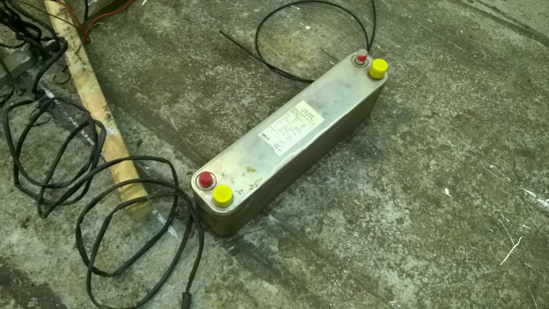

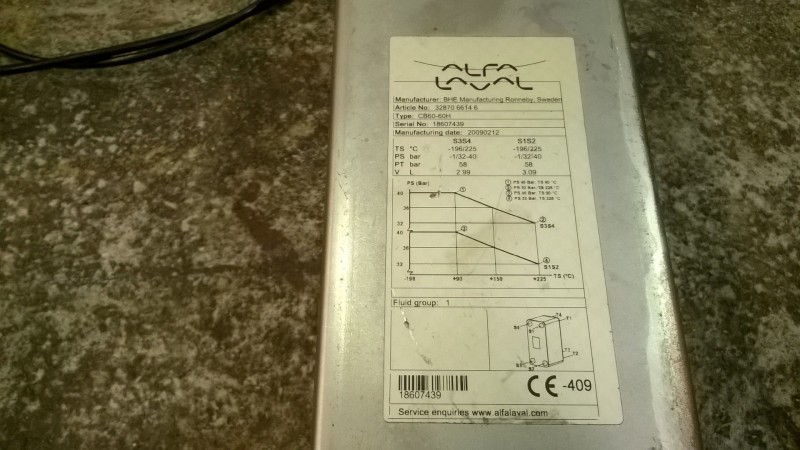

Onko jollakulla asiantuntemusta lämmönvaihtimista? Tämmöisiä ajautui pari kappaletta pajalle, ja niillä olisi tarkoitus moottoria jäähdyttää.
Osaako joku näistä sanoa jotain? "Teho" tietysti riippuu monesta asiasta, mutta montakohan hevosvoimaa/kilowattia näillä saisi jäähdytettyä? Järvivettä noista pumpataan siis läpi joko perävetolaitteen pumpulla, sähköpumpulla tai hihnavetoisella pumpulla. Isommat letkulähdot ovat ~1 tuuma, ja pienemmät 12mm ja toinen vähän isompi.

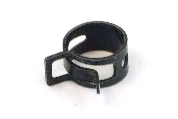

Klemmari poikineen..
Olisin kyllä ihmetellyt jos olisi pwhmentyneet, jos kyseiset putket pitää kestää kiehuva vettä.

Bilteman mukaan tosiaan 95 astetta kestää tuo putki. Pyöritettiin webastoa veneessä paikallaan eilen muutama tunti eri tehoilla. Putken pinta lämpeni enimmilleen noin 55 asteeseen. Putken päästä tuli kuumimmillaan 70 sateista ilmaa ( 1,5 metriä lämmittimestä ). Ei tullut mitattua kuinka lämmintä ilma on heti webaston jälkeen.
Pientä pehmenemistä ehkä putkessa tapahtu, mutta ei mitään sulamista/taipumista tai kasaan painumista. Eikä myöskään hajua.
Täytyy nyt tässä pitää sitä päällä aina kun käy veneessä askartelemassa. Jos ei mitään tapahdu, saa jäädä nuo putket paikalleen..
Onhan noita varmaan erilaatuisiakin. Jollain foorumilla puhuttiin 65 asteen kestävyydestä..
Joustavia klemmaraeita itse olen käyttänyt kohtiin jossa lämmönvaihtelu on iso. Nuo perinteiset löystyvät ja alkavat tihkumaan oman kokemuksen mukaan. Kylmävesipuolella samaa ilmiötä ei tapahdu
Seuraavaksi töissä asennukseen menee sellainen 1.2 MW vaihdin . . .  Kysy Alfalavalilta neuvoa mitoitukseen kun nuot näkyy Alfaa olevan, selvitä ennen yhteydenottoa selvitä "litkujen"  min/max lämpötilat, mikä liuos kyseessä ja siirrettävä lämpömäärä, nämä tuli enshätiin mieleen . . .
Jos järjestelmään ei asenneta suodattimia jää homma kokeiluasteelle, pakka tukkeutuu pikapuoliin levästä ym:sta töhnästä sillä pakka on tiheä . . .

Tuo klemmariasia on hyvä huomio. Noiden patteritarvikkeiden mukana tuli tuon jälkimmäisen kuvan mukaisia klemmareita. Täytyy vähän perehtyä noihin ja hankkia tosiaan tarkoitusta vastaavat tavarat lopullisiin asennuksiin.
