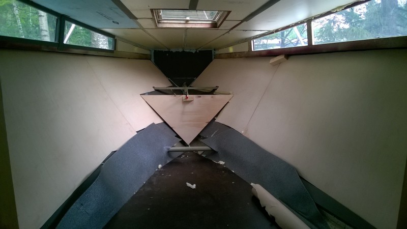

Sisällä muuten pientä askartelua on tehty.
