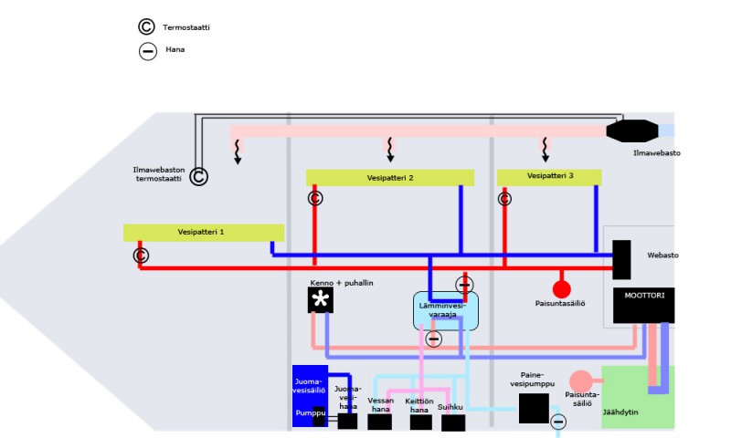

Rakenteilla on noin 10m pitkä teräsvene (runko, ikkunat ja luukut valmiit, eristykset tehty ), johon pitäisi kehitellä vesikiertoinen keskuslämmitys.
Alunperin suunnittelin siihen webasto -tyyppistä lämmitintä joka kierrättäisi lämmintä pattereissa ja lämminvesivaraajass a. Jotenkin on kuitenkin alkanut tuntua siltä että kaasukäyttöinen lämmitin olisi parempi kuitenkin. ( Eli käytännössä joku Primuksen malli? ). Etuja olisi ymmärtäkseni pienempi meteli, parempi teho, pienempi virrankulutus(?).
Alla alkuperäinen suunnitelma lämmitysjärjestelmä stä webastolla.
Nyt olisi ehkä kuitenkin tarkoitus korvata webasto siis kaasulämmittimellä, joka nostettaisiin rungon ulkopuolelle - käytännössä takakannelle istuinlaatikon sisään - ja vain vesiletkut vedettäisiin kannen läpi sisälle.
Itsellä ei noista matkailuvehkeiden kaasulämmitinjärjes telmistä oli mitään kokemusta, mutta miltä kuulostaa teidän korvaan tällainen järjestely?
Mitä lämmitintä suosittelisitte?
Seuraavia ominaisuuksia pitäisi löytyä:
- vähintään 7kw teho (?)
- hiljainen
- termostaattiohjaus
- pieni virrankulutus
- mahdollisuus ehkäpä etäkäynnistykseen, eli elektronisesti käynnistyvä siis
Patterit on tarkoitus ottaa jostain purkutuomion saaneesta asuntoautosta/-vaunusta.
Kuinka monta patterimetriä tarvitsen?
Veneessä on kolme hyttiä ( keula, ajohytti, ja takaosa ). Seinät on eristetty 20-30 finnfoamilla kauttaaltaan.
Kaikki kommentit ja ajatukset ovat tervetulleita :)

Miten aiot toteuttaa muun tarvittavan energian. Kaasu on ok vaihtoehto, mutta ei Webastokaan ole huono, Vebaston etu tietty se, että se käyttää samaa polttoainetta kun moottorikin.
Kaasu ja veneet ei ole paras yhdistelmä mutta sinun suunnitelmassa kaasu olisi eristetty asuintiloista.
Tuleeko keittiö olemaan kaasulla käytettävä?

Keittiö tosiaan tulisi toimimaan kaasulla myöskin, eli liesi ja jääkaappi. Se jäi mainitsematta ja tosiaan puoltaisi sitä kaasulämmitystä. Tosin vaatii kaasun vetämisen hyttiin mikä on vähän huolestuttava homma. Tosin koeponnistettu järjestelmä kaasuhälyttimellä ja asianmukaisella käytöllä pitäisi olla ok.
Toinen vaihtoehto olisi sähkökäyttöinen jääkaappi ja petroli käyttöinen liesi.
Webaston käyttö alkoi epäilyttämään metelin takia. Lämmityshän olisi tärkeä yöllä, kun moottori ei ole käynnissä.
Webasto ei myöskäänoikein tykkää lyhyistä käytöistä, jota varmaankin tuossa tulisi aika paljon.

    Paino ei haittaa, mutta tilasta tietenkin on huutava pula. Lämminvesivaraajaha n tuohon on tulossa,jota lämmittäisi omalla kierukallaan moottori ja omallaan sitten tämä varsinainen lämmitysjärjestelmä . Tuohan osaltaan tietenkin toimii lämpövarastona. Kokoa tuolle on ollut suunnitteilla noin 50 l.
    Minkälaista järjestelmää Jari ajattelit tuon varaajan kanssa?
    Itse en pitäisi riskinä tuota kaasulämmitystä, jossa lämmitin olisi rungon ulkopuolella. Kaasun vieminen keittiöön taas on tosiaan kysymysmerkki, joskin kyllähän näitä käytössä on.
    Jos pitäisi keittiön kaasuttomana, olisi toisaalta sama turvallisuuden kannalta lämmittääkö venettä kaasulla vai dieselillä (webasto).
    Venettä rakennetaan tietenkin ns. pienellä budjetilla. Kyllähän rahalla saisi hienoja laitteita :)
    Mitä näkisitte kaasun etuina verrattuna webastoon ja toisinpäin? Jos tosiaan ajatellaan että kaasu on turvallinen kun se on kannella.

    RR, kuinka tehokas eberi sinulla on käytössä ja minkä kokoinen auto?
    Miten usein/kuinka pitkään eberi pyörii Suomen syksyssä?
    MJO, varmasti totta, ja itsekin kyllä luulen että turvallisen järjestelmän rakentaminen on täysin mahdollista. Joskin kaasun pitäminen pois hytistä pudottaa riskin nollaan :)
    Ajatuksia pattereidenmäärästä, sijoittamisesta ja termostaateista? Hytit on väliseinillä eristetty, tosin useimmitenovet auki, mutta lämpöä pitäisi kuitenkin pystyä säätämään joka hytistä erikseen.  Noihin löytynee termostaatteja patterin päihin?
