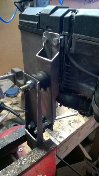

Hidasta hommaa :) Webaston kiinnikkeiden tekoa..

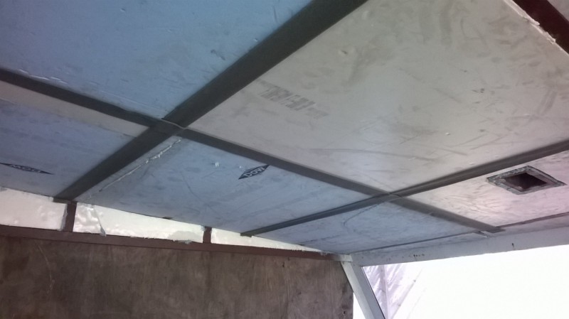

Tämä ei nyt oikeastaan liity lämmitykseen tai mihinkään, mutta mitäpä olette mieltä tällaisesta asiasta :
Vene on eristetty finnfoamilla ja paksulla solumuovilla. Metalli "koolausten" eli runkojen päälle on liimattu 4 milliä paksu solumuoviteippi. Tuon teipin päälle olisi tarkoitus laittaa puukoolaus sisustamista varten. Tuleeko ongelmaa jos tuon puukoolauksen ruuvaa porakärki ruuvilla teipin läpi metallirunkoon kiinni. Kostuuko puu  pikkuhiljaa ruuvin kannan ympäriltä, vai onko asian miettiminen liioittelua?

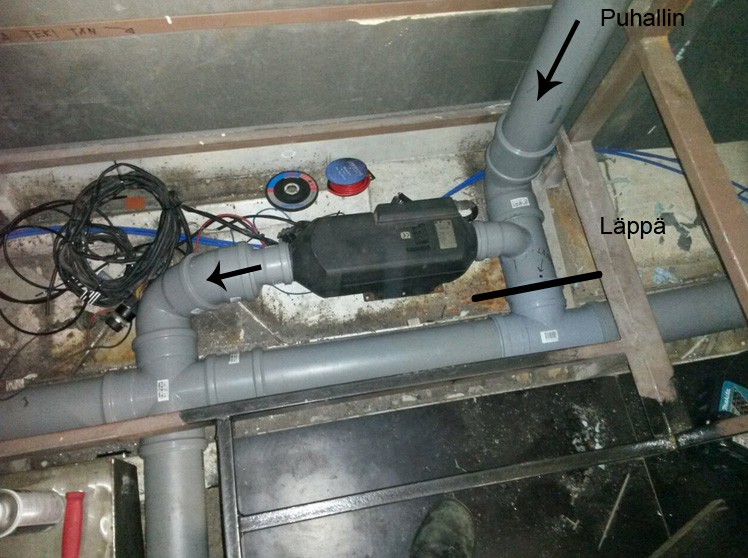

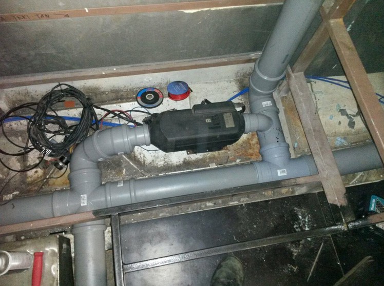

Ilmawebasto tulee lattian alle pöhisemään. Ilma kulkee lattian alla isoissa putkissa eri hytteihin. Ylöspäin lähtevä putki on ilman tuloputki, jonka väliin tulee vielä perus puhallin. Sillä saa sitten myös tuuletettua ilman webastoa.
Webaston imuputken jälkeen runkoputkeen tulee läppä jolla voi ohittaa webaston. Tai sitten ohjata ilma pelkästään webaston läpi.
"Runkoputkista" otetaan sitten ilma tosiaan hytteihin ja sinne omat säädettävät suuttimet.
Oletko mitannut, mikä on Webalta tulevan ilman lämpötila?

    Pystytkö piirtämään ajatuksesi tuohon kuvaan?
    • Viimeksi paikalla: 5.09.2017 kello on 23:55
    Vs: Veneen lämmityksestä
    « Vastaus #116 : 2.03.2015 kello on 15:49 »
    Jep :) Eli kun venettä lämmitetään, läppä on kiinni. Webasto imee ilmaa puhaltimen läpi, tarvittaessa puhallin voi olla myös päällä.
    Kun venettä halutaan tuulettaa (webasto on pois päältä ), käännetään läppä auki ja laitetaan puhallin päälle. Silloin raitis ilma pääsee suoraan runkolinjaan.
    Varmaan se ilma kulkisi tuon webaston läpikin, mutta eipähän ahista nyt.

    Muut kerkesivätkin jo tuon putken lämpökestävyyden tuoda esille joten ei enempiä siitä . . .
    Tuon imupuolen putken supistaisin vasta "viimesentillä" eli samaan tyyliin kuin toi lähteväkin putki . . .
    Mutta onko mahdollista käyttää 45 asteen käyriä noiden 90 asteisten sijaan ?  Kulkisi ilma keveämmin kun ei olisi "kurveja" jarruna . . .
    Tilan puutteen takia tuossa on tehty kompromisseja. Vene on aika pitkälti tasapohjainen, joten lattian alla ei kauheasti ole ylimääräistä tilaa. Täytyy tosiaan tässä kokeilla järjestelmää heti kun saa tarvittavat asiat tehtyä.
    Ehdotuksia hiljaisesta puhaltimesta tuohon käyttöön? Auton lämmityslaitteenpuh allin mielessä tällä hetkellä.
