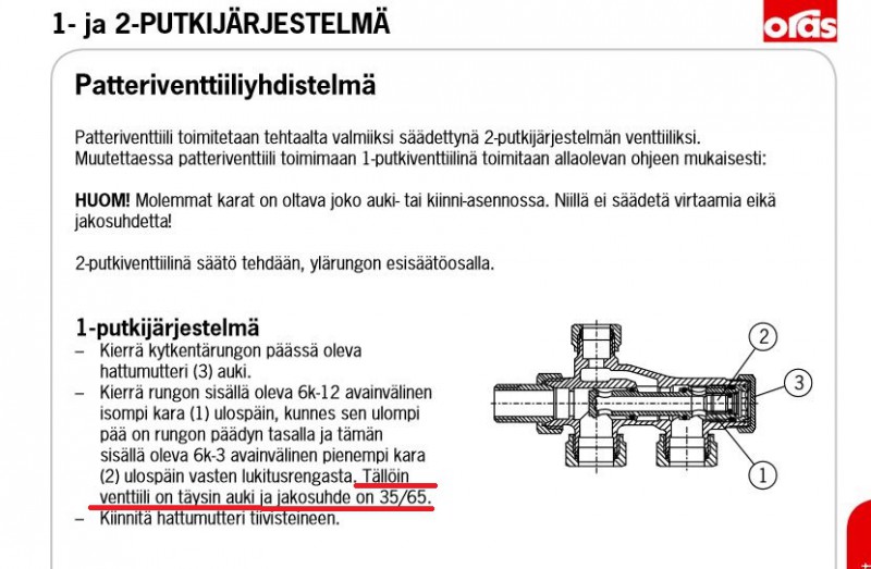

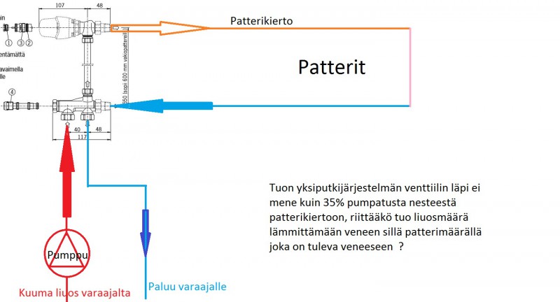

http://www.taloon.com/patteriventtiilin-termostaatti-ta-trv-300-erillinen-tuntoelin-putki-2-m/LVI-4034681/dp?nosto=nosto_0000_katsoimyos
http://www.oras.com/fi/professional/products/Pages/ProductVariant.aspx?productcode=4620
Mitäs jos tekisit tuollaisesta kokoonpanosta "kolmitieventtiilin" ?
Ei elektroniikkaa/moottoriventtiilejä, vain linkin kamppeet ?
Tuo kiertävä liuosmäärä tuskin suurempi mitä omakotitalon lämmityksessäkään, lienee huomattavasti pienempi ?
Tuo ulkoistettu anturi hoitaa termostaatin virkaa ja tuo on patteriventtiili sydseemi kolmitieventtiilin korvike ?
Yksinkertaista ja toivonmukaan toimivaa ?
Noita kolmitieventtiilejä on myös ulkoisella kapillaari putkianturilla toimiviakin, kolmitieventtiiliss ä on säätö"ruuvi" asteikolla josta säädetään toivottu/haluttu lämpötila esin 22 astetta, anturi kapillaariputkenpää ssä ohjaa kolmitieventtiilin sisällä venttiilin"sielua" joka yrittää parhaansa säätää liuoksen virtausta niin että lämpö pysyisi haluttuna, en löytänyt tähän"hätään" sellaista sinulle tyrkylle.

Ei nyt ihan heti auennut, miten ajattelit tuon patteriventtiilin tuohon kolmitieventtiilin paikalle, mutta tutkailenpa sitä lisää. Ajatus on kyllä hyvä ja sopinee paremmin budjettiin kuin nuo "oikeat" vermeet.
Joskos tuo kuvatus aukaisisi simmua ;-)))

Jep, kyllä minä tuon hahmotin ;) ajattelin vain että olitko keksinyt jonkun tavan käyttää tuota jotenkin "väärinpäin" tms. että se toimisi enemmän kolmitieventtiilin tavoin :)
Eikös Jari toi ole normaali omakotitalon patterikierto?
  • Viimeksi paikalla:tänään kello 07:49
Vs: Veneen lämmityksestä
« Vastaus #74 : 10.05.2014 kello on 21:04 »
Onhan se, mutta mikäs estää sitä käyttämästä noin ?
Vain taivas on rajana miulla kun mie rakentelen/hyväksikäytän erilaisia sydseemeitä...
No, tietenkin rajaksi joskus tulee vastaan valmistustekniset jutut ja laitteiden käyttötarkoitukset, mutta tuossa tuskin glykoli on ongelma ?  Noita kun käytettäneen myös lämmitysjärjestelmi ssä joissa on glykoli siirrin liuoksena.
On tehty glykolijärjestelmä jossa käytetään -30 asteista glykoliliuosta jäähdytystarkoituks iin, toimii hyvin, yhtä hyvin kuin sama järjestelmä Ammoniakillakin, ja siirretään uuniin jossa +250 astetta lämmintä kylmää öljyllä kun glykoli siihen tarkoitukseen ei sovi.
