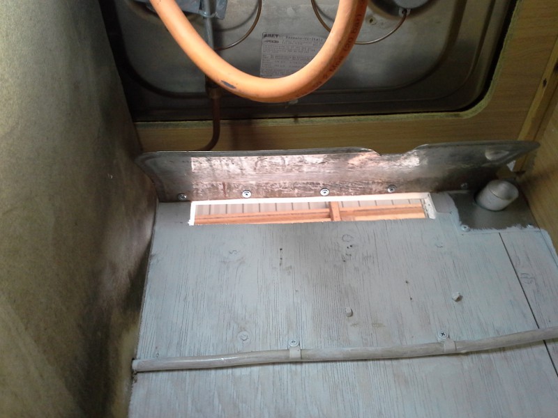

No ensinnäkin lattiassa tuossa jääkaapin kolossa on putki suoraan auton alle alas.. Oli tukittu sellaisella oikein hötöllä "pata pata"n oloisella metallivanulla mistä näkyi päivä läpi.. Meinasin ensin tukkia mutta sitten tajusin että se on juurikin kaasuvuodon varalta  Thumb
Samoten sen hackmannin tiskipöydästä leikatun palasen laitin kuitenkin takaisin lievästi paranneltuna/suoristeltuna ja kunnolla kiinnitettynä..
Jääkaappia tuli käytettyä kummallakin kyljellä kun puhdistin sen ympäriinsä luutulla, samoten käytin pakoputken irti mutta se oli tosi siisti sisältä, se "polttopesä" alhaalla oli pienessä hilseruosteessa mutta senkin vain puhaltelin paineilmalla puhtaaksi
Tuossa sen läpäreen kuva
Tuo sivulevy on vain paskainen kun tuossahan periaatteessa pyörii ulkoilma nuitten ritilöitten välillä, perälevyyn sutasin ohuesti maalia kun se oli "tyrkyllä"  :)
Samoten kaasuletkua taivuttelin ja kurkein mutta tosi hyvä oli, lyhensin vain päästä klemmarin verran ja pukkasin takaisin.. Koeponnarissapa se selviää pitääkö mutta tuo on vain metrin pätkä hanalle joka on toisella puolen levyä..
Melko värkkääminen oli saada tuo pakoputki osumaan rööriin kun tuosta ei ihan mahdu käsin mutta pitkillä meisseleillä kikkailemalla se osui ja nyt puhaltaa mahdollisesti palavat pakokaasut ulkosalle  Thumb
Samalla tuli kiinnitettyä kaappi suoraan ja kunnolla.. Sekä testattua se että ainakin sähköllä toimii  Thumb  Thumb  Thumb
Nappulat toimii vain juuri minun logiikan vastaisesti eikä se tosiaan mitenkään äkkiä jäähdy mutta kun ritiläaukoista kokeilin niin alkoihan se vastus lämmetä kun vain sai hanikat oikeaan asentoon  :P
Perhana, tällähän pääsee kohta reissuun  :)

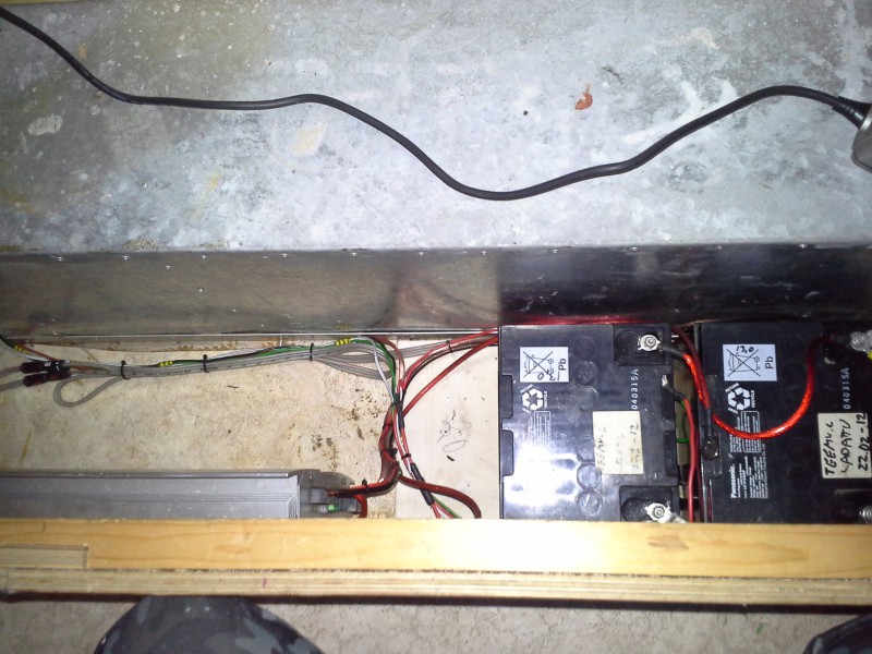

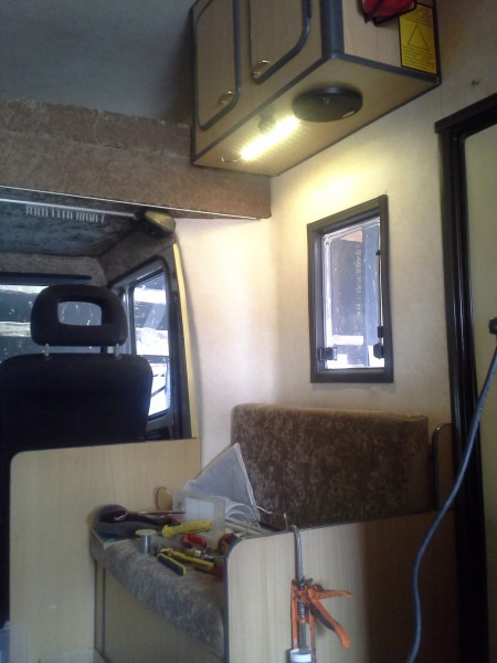

Noita jokapaikassa myytäviä leditankoja laittelin kaappien alle ja taakse ihan kattoon keskelle että näkee sitte muutella tuota sänkyä ym.. Tuossaki jäi tuo johto roikkumaan näemmä, pitää laittaa kii  ^-^
Akkulaatikko siivottu ylimääräisistä piuhoista ja suurin osa alkuperäisistä liitoksista tehty uusiksi tinaamalla ja liimakutistesukattu  Thumb  Kuten näkyy niin osa on vielä irti kun seisoo hallissa.. Niin joo lisäsin kanssa 12 voltin ulosoton tuohon istuinlaatikon kylkeen joka on aina hupiakuissa kiinni.. Saa latailla kännyköitä ym..
Ny vaan odotella pimiää niin näkee että näkeekö noilla oikeasti.. DealExtremestä kans laittaa noita peltikantaisia ledejä tilaukseen kun on noita spotteja ympäri autoa niin samahan ne on pitää siellä mutta turhaan sitä enää nykyaikana hehkulankoja lämmittää akkusähköllä..

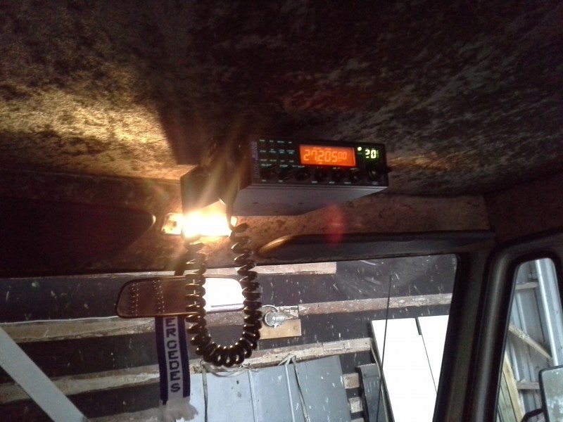

"convoy" antenni... Katolle tulee joo paikkoja antenneille vaikka kuinka monta mutta tää on semmonen ajonaikainen antennipaikka  :)
Näkee muuten hyvin kuinka paskainen tuo auto oikeasti vielä on  :-X
Lälläri ainoaan oikeaan paikkaan kiinni  8) Antenni ja virtajohdot tuli vedettyä ja samalla itse autosoittimen virtajohto meni kans uusiin puihin..
