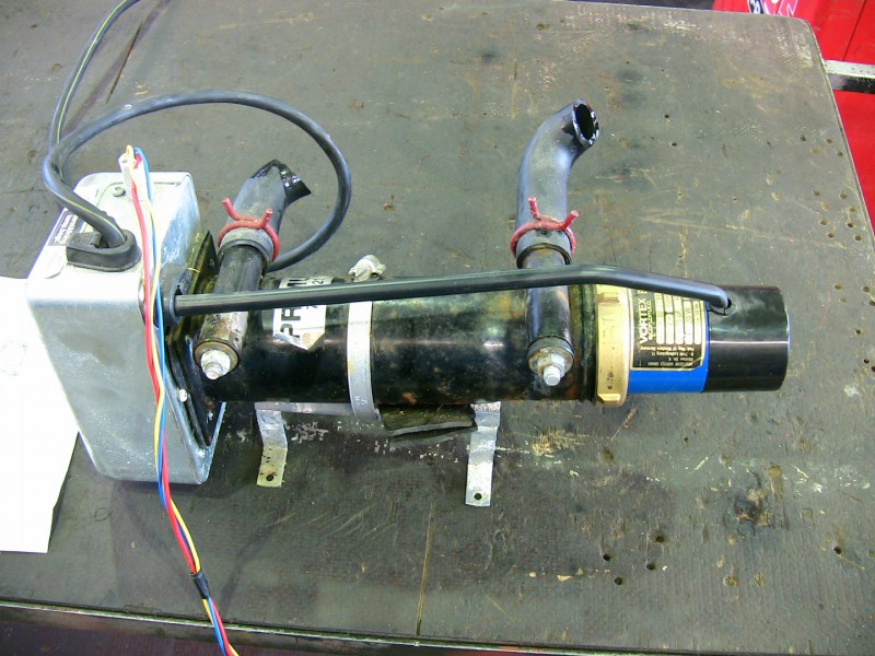

Lisäedit: Niin että se sähköpatruuna onkin erillinen letkun välinen osa ? Eli tuossa pannussako ei ole suoraan kiinni vastusta vesitilassa  :o
Lisäedit 2 : No näemmä näin on mikäli kuukkelin kuvahakuun on uskominen.. Ilmankos ei lämpee sähköllä  :)

Sähköpatruuna on kuvan näköinen laite.

Joo mulla sitten ei tuommosta ole mutta selvisi samalla että on OLLUT koska tuolla akku/tekniikkakotelossa on just tommosten jalkojen jäljet että siinä on ollu moinen pultattuna..
Mietinkin että mitä siinä on ollut putkien tiellä.  :o
Otettu pois tieten tuon lämminvesivaihtimen tieltä ja samaa kertoo kyllä tuo kotitekosen näkönen putkihässäkkä..
Jos siis tossa jalkojen jälkien paikalla olis ollu just tommonen mitä mjo:n kuvassa  :)
Miksihän se on sitten poistettu.. Jotenkin olettaisin että olis kiva optio lämmitellä sähkölläkin tuommosta tötteröä kyllä ?
Mahdottomuus lisätä jälkikäteen ? Maksaa varmaan "karavaanihinnan" eli useita satasia tommonen ja sitte se pitäs vielä asentaakkin :-X

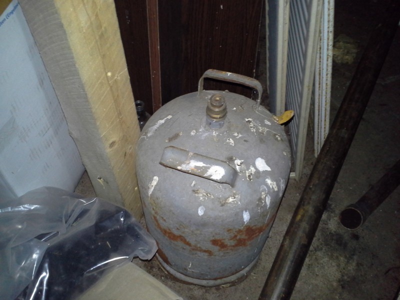

Onko kellään myyä halavalla mulle kaasupulloa.. ?
Mulla on tuolla navetassa joku wanhahko kaasupullo ja kävin sitä just tutkimassa mutta siinä on pientä pintaruostetta jo vaikka kaasuakin olis.. Eivät mahda ottaa missään vaihdossa  :-X
Samoten tuossa mertseeteksessä näkyy se paineensäädin olevan sivukiinnikkellä.. Luulisin ainakin kun se murkula omaa samankaltaisen mutterin kuin esim hitsaamisessa käytetty kaasumittari..
Tarttenko tuohon minkälaisen pullon ja kuka sen HALAVALLA myö  :D

Moi
Jos et sitä kaasua tartte niin käy vaan vaihtamassa pullo, kyllä sinne kelpaa, itellä oli  vaihtoon sellainen jossa oli ruostetta ja sementtiäkin kyljissä. Otat vaan sitte kierreventtiilisen tilalle.
Terv. Toivo

Tuossa pullossa oli joskus toho kiinni vaan se meni johki grillikäyttöön sitten se liitin tuosta pullon päältä..
Mutta siis noissa missävaan pulloja vaihtavat niin vaihto onnistuu tuosta pikaliittimestä ruuvattavahanaiseen ?
  • Vs: Rullamersu
    « Vastaus #98 : 12.04.2014 kello on 21:42 »
    Kyllä se vaihto onnistuu!! Rujompiaki on joskus vaihdettu Thumb
