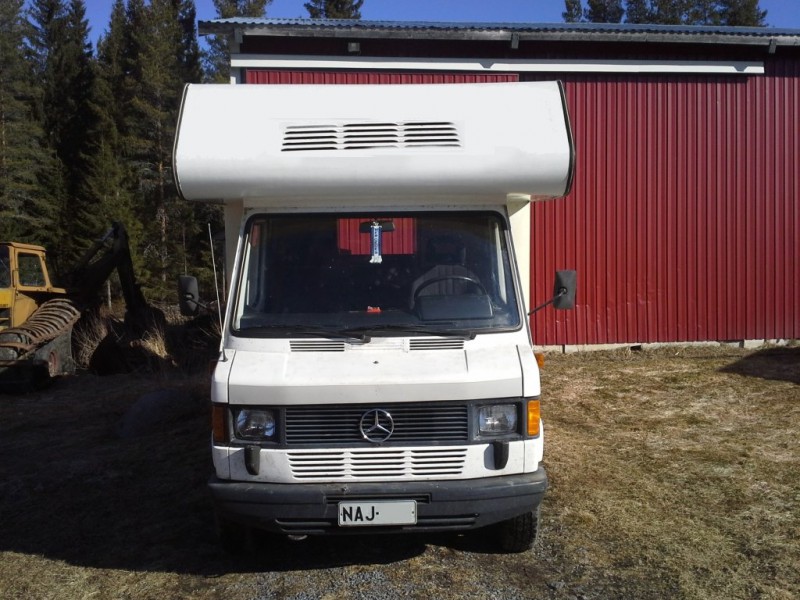

« Vastaus #60 : 9.04.2014 kello on 19:45 »
Tälläinen.
Vs: Rullamersu
« Vastaus #61 : 9.04.2014 kello on 20:02 »
No tällaista on jo tapailtu  :)
Turhan massiivinen mun mielestä.
Miten olisi hillitympi, yhdessä kimpussa vaikka paksumpi raita (1 cm) alla ja kaksi ohuempaa päällä? Musta ei ehkä paras, vähän väriä? Siro johtotähti toiseen tai molempiin reunoihin?

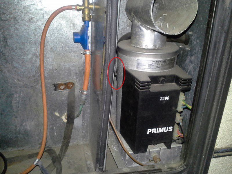

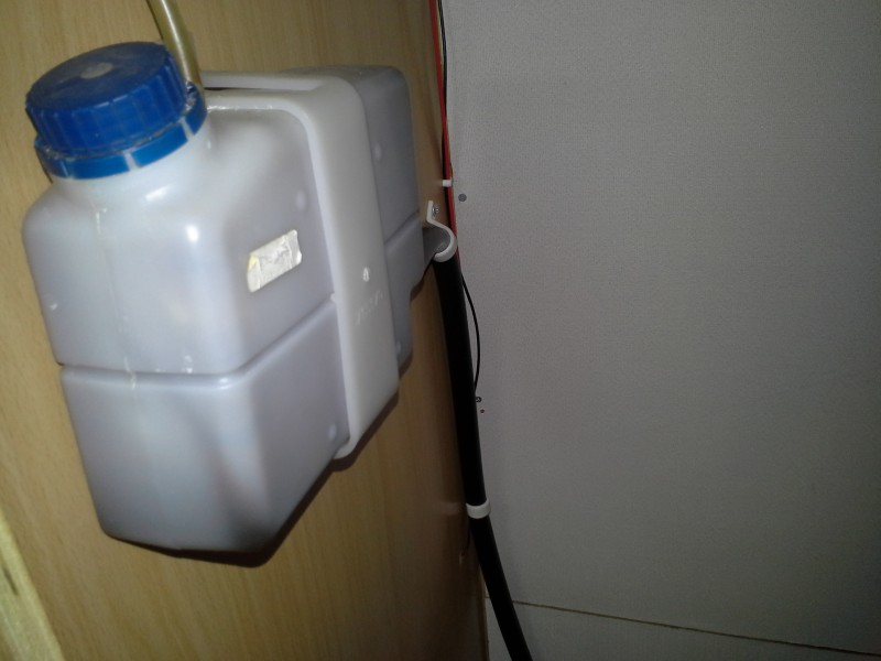

Niin, vois kokeilla varovasti noita asunto-osan sähköjäkin.. Hain semmonen modiskaapelin millä saa normitökkeliin kiinni kotona..
Kun mulla on nyt tuo priimuspannu ja sen verran tapasin ohjetta että valittavissa on myös sähkölämmitys 1kw ja 2kw niin jos nyt laitan sähköt kiinni ja painan 1kw nappia niin pitäskö lämmityksen tapahtua ILMAN akkusähköä vaan pitääko aina olla 12v kytkettynä myös.. ? Samoten mitä pitää kuulua eli pyöriikö kiertovesipumppu 12 vai 230 voltilla ? Vai onko se rakentaja/tapauskohtaista  :o Nestettä systeemissä ilmeisesti on, ainakin paisarissa kelluu puolivälissä..

Kaikkilämmityksien ohjaukset toimii 12 voltilla. Katso patruunasta onko siinä oma kiertovesipumppu.

« Vastaus #71 : 10.04.2014 kello on 22:57 »
Punaisella merkitty hana kannattaa avata talveksi, niin lämminvesivaraaja tyhjenee vedestä eikä riko varajaa.
Vihreällä merkitty taas kannattaa avata jos haluaa että lämminvesi lämpenee.

Vs: Rullamersu
« Vastaus #72 : 10.04.2014 kello on 23:03 »
No just noi oli bueno.. Tyhjennyshana on edelleen auki ja auton alla ryömiessä löyty tuo tyhjennysputkikin ja tuli tiivistettyä pohjasta..
En kyllä hoksannut erillistä pumppua missään lämminvesiletkuissa jos ei sitten ole tuolla riimuksen pannun takana tai muovien alla ?
Kannatti varmaan kysellä ensin eikä painella summamutikassa nappeja  :D Kiertämätön vesi lämpee liika nopeesti ja tuskin tommosessa mikään vapaakiertokaan pelaa..

« Vastaus #73 : 10.04.2014 kello on 23:13 »
Varmaksi en sano, mutta eikö tuolla 2490 takana pilkota 12v kiertovesipumpun kulma?!?

Vs: Rullamersu
« Vastaus #74 : 10.04.2014 kello on 23:14 »
Näyttäis pilkistävän tuolla takana:
