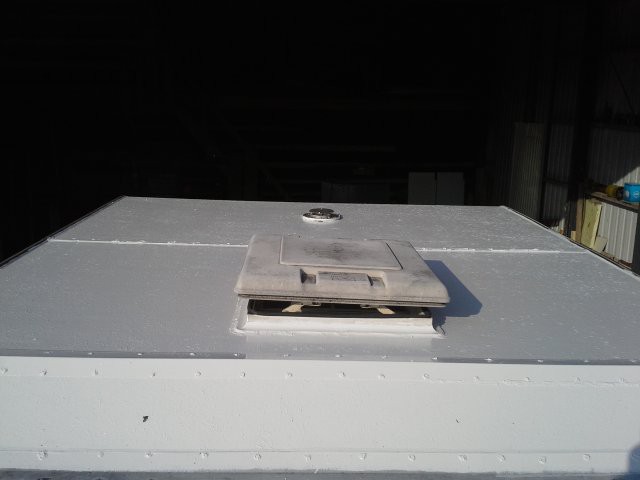

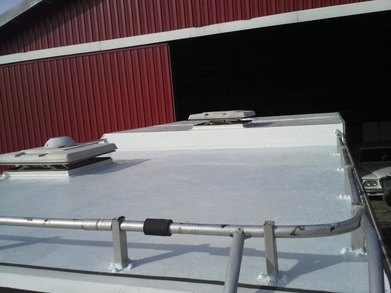

    Katon tiivisteet laittelin tosiaan kunnolla paikolleen pari päivää sitten ja tiivistelin KAIKKI saumat.. Tänään sit bilteeman venesmaalia telaten kun ulkona tuulee leppoisesti ja aurinko paistaa sekä ilmankosteus tosi pieni... Aika tymäkkää tavaraa kun meinas mennä nokkaan ulkona ja semmonen muovinen karkkivati mihin sekotin pehmes pohjasta  :o
    Tosi haristunu tuo katto, litran purkki meni siihen että vilahti  :D Haetuttaa lisää jossain välissä..

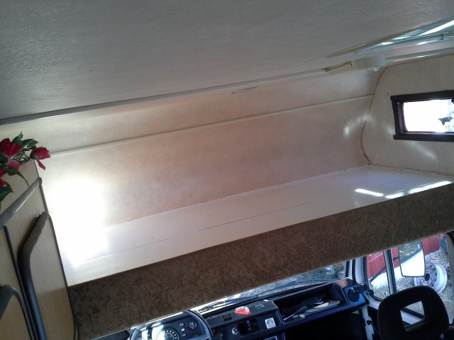

    Nii yläpetin pohjan rappasin teräsharjalla puhtaaksi ja sen maalasin ihan modenalla.. Vaneripinta oli tosi pinttyneen paskainen mutta mikä mukavinta niin ei pehmeyttä tai vesivuodon merkkejä missään nurkalla..
    Mahtuu sinne näemmä aikamieskin pyörimään  ;D

    Minähän kipasin tatsunilla bilteemassa samontein ja haalin lissää mualia.. Kahteen kertaan telattu "yläkatto".. Onhan se häiritsevän puhdas ja kirkas ny  8)

    No, jos ei muuta niin pari sisäkuvaa olokee hyvä..
    Vesipönttö on tuolla takana lootan sisällä missä on joko istumapaikat 4:lle tai parisänky.. Auton alla sitten jätevesisäiliö.. Lämpöpatterit kiertää peräseinällä ja pumppu käyttövesille oli kans tuolla takalaatikossa.. Vessa on kuskinpuolella ja komero tuossa toisella puolella missä oli lämpösysteemin paisarit ym..
    Tekniikka muuten ja sähköt sitten kuskin takapuolella. Vänkärin puolella on vain varastolaatikko ja se mistä pidän paljon on tuon rakentajan mielenjuoksu. Joka paikka eli komerot/laatikot yms on ilmastoitu noilla ilmarei-illä  Thumb Rakenteet vaneria ja lukot ym asiallisia !
    Sisäkuvien otto tuommosesta on muuten melko vaikeeta niin että näkyiskin jottain.. Pitäs ottaa kalansilmällä tai vastaavalla..

    No nyt oli tuuleton aurinkoinen aamu, toivottavasti pysyykin paisteisena päivän nii se on kerinnä kuivata..
    Tuohon ostin erikseen epoksipohjaa joka on veneen vesirajan alle tarkoitettu.. Todella ohutta ja hyvin imeytyvää litkua minkä pitäs estää tuo lasikuidun rapautuminenkin.. Tuo alakatto oli paljo huonompi entä tuo ylempi, lie kävelty enempi ja kuskattu tavaraa tms mistä sitten maalin irtoaminen lähteny liikkelle ?

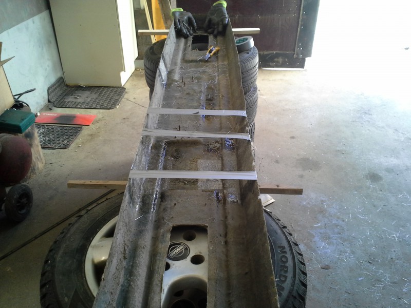

    Katolta etenemme perän kautta alaspäin.. Tuo "puskuri" on lähes poikki ja syykin selvisi miksi..
    Huomasin jo ostaissa että tuo on tehty lasikuidusta mutta olipa ohutta värkkiä, on säästetty kuidussa  ::)
    No eipä siinä, piti asetella rimoilla ja teippaamalla se suunnilleen suoraksi ja kuiduttaa sisäpuolelle paikkoja jokunen kerros..
    Sillä aikaa sitten kiinnityksen kimppuun, olisin kuvitellut löytäväni muotoon taivutettua rautaa mutta vaneripalasiahan siellä oli..
    Kiinnitysruuvitkin oli jo hieman ehtoopuolella, kunnolla ku olis pomputtanu jossain mettätiellä olis tipahtanu koko loota  ;D

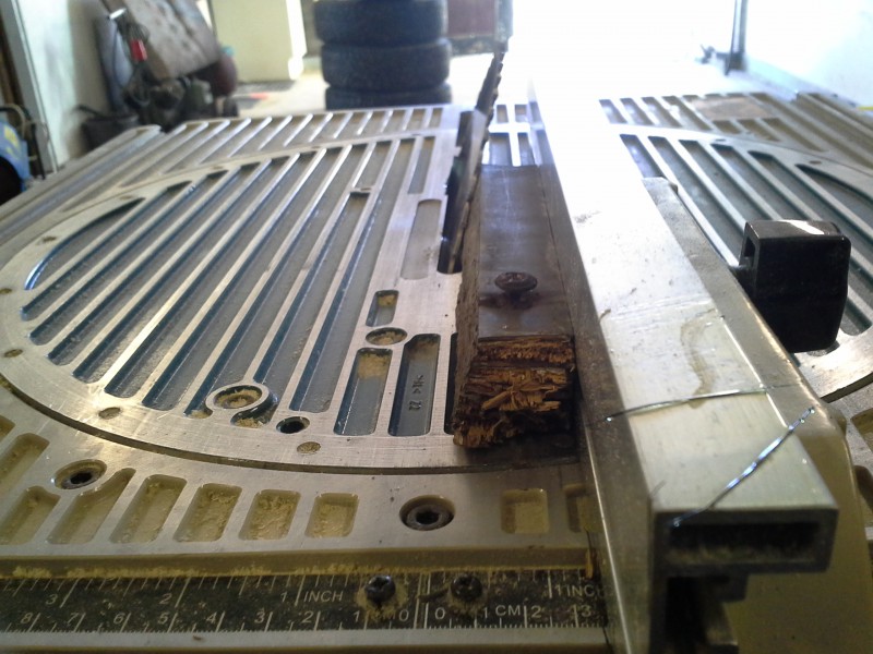

    No eipä siinä, otetaan tälli sirkkelille
    Ja surautetaan painekyllästetystä uusi, vesivaneria ei ollu vaan eiköhän tuo aja saman asian  Thumb Sutasin pohjan puhtaaksi, tervaa väliin ja ruuveilla kiinni..
    Sitte odotellaankin kuidun kovettumista että pääsee kääntämään ja paikkaamaan päältä.. Tässä mahtaakin vierähtää muutama päivä silleen sivutoimisena kun hidasta näin kylmällä kovettuun tuo hartsi..
    Varoituksen sana painekyllästetystä puusta ja alumiinilevystä. Painekyllästetty puu sisältää kuparisuoloja. Thumbd
    Kun rajapintaan pääsee kosteutta syöpyy alumiini puhki aika pian.
    Monet ovat tehneet saman virheen alajuoksuissa ja alumiini on syöpynyt rei'ille.

    Tiedetään, siksi välissä on massaa.. Tosin parempi olis huopasuikku, sitä saattais vaikka ollakkin vielä jemmassa muuten.. Äkkiäkös tuon sinne lisäis vielä..
    Samoten pk puu ja sinkitty ruuvi ei oo hyvä yhdistelmä mutta rosteriruuvikaan ei alumiinissa kauaa pysy.. Teki mitä teki niin ei hyvä  :o

    Pistä mieluummin kumisuikale joka ei ime kosteutta Thumb

    No semmosta "tuninki"äänenvaimennusmatto a eli kumia mitä liimataan oviin löyty.. Heitin siitä suikut alle ja lämmitin vielä kuumailmapistoolill a alumeetiin kiinni ni tarttu mukavasti  Thumb
    Tässähän ei ole muuten mitään puurimoja missään välissä vaan tuo on semmosta jöötiä elementtiä.. Alumeeti - 3cm uretaania mitä lie - vaneria.. Tullu huomattua ku tiivistelly noita läpivientejä yms..
