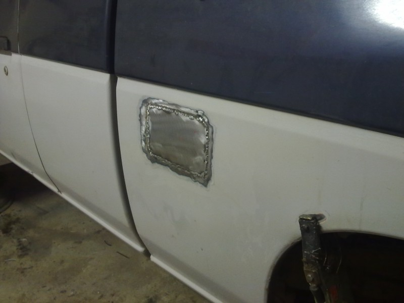

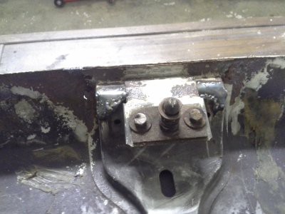

no enivei, pakko oli peltiäkin vähäsen liimata ettei tipaha nuo kiinnikkeet tielle
En edes yrittänyt kovin tosissaan noita hitsata, elättelen toiveita että tulee joskus parempi pelti vastaan.. Mutta nyt kylille hakemaan lasikuitua jolla suoritetaan "loppusilaus"  :laugh:

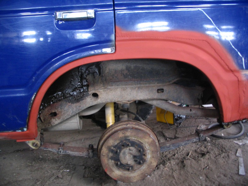

Joskus kyllä koittanu ihan liian epätoivoisista autoista vääntää tieliikennekelpoisi a, kaivelin jokusen vanhan kuvan näytille liittymättä tähän rullamersuun koska kuvat on kivoja  :P
Harmi kun mehevimmät lahokuvat on wanhalla koneella, suurin osa vuosilta 10-13 mm 85 vuosimallin Nissan Vanetten harsiminen kasaan, siihen meni joku neliö pelliä  :D

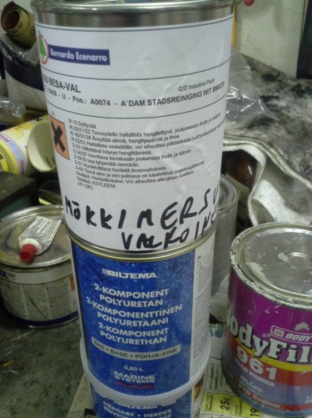

Tännään kipasin oulussa Mersun konepelti kainalossa Oulun Automaaleilla  Thumb
Hain tuota teollisuusmaalia mitä olen telaillu millon mihinkin vehkeisiin, Välttää tähänkin... Hauska nimi sävyllä  :laugh:
Biltemasta sitten tuota 2-K epoksia mitä ajattelin tuohon auringon haristamaan kattoon tuossa kopperossa.. Litralla ei varmasti pääse pitkälle mutta pitää ensin kokeilla miten se onnistuu tuonne tasaiselle osalle mihin ei kukkaan nää.. Vattu mikä homma tommosen katon putsauksessa kun seissu puun alla tovin aikaa eikä mulla mitään painepesureita täällä ole.. Onneksi mitään vuotokohtia en ole ainakaan vielä löytänyt katosta..
Samoten ensin pitää listat kiertää kiinni possumassalla ja tarkistaa luukkujen tiivistykset ym ym... Kesemmällä sitten jahka kelit lämpiää..
