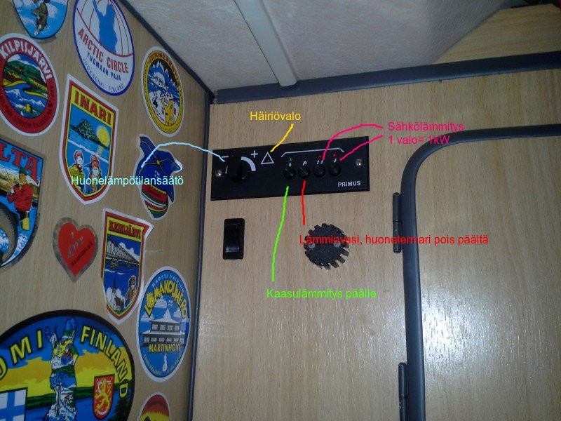

Kannatti varmaan kysellä ensin eikä painella summamutikassa nappeja
Jos lämminvesi on päällä, ei huonelämpötilan ohjaus ole päällä. Joten kabiiniin tulee aikas lämmin jos patterikiertoa ei ole suljettu (tälle on hana jossain päin patterikiertoa).

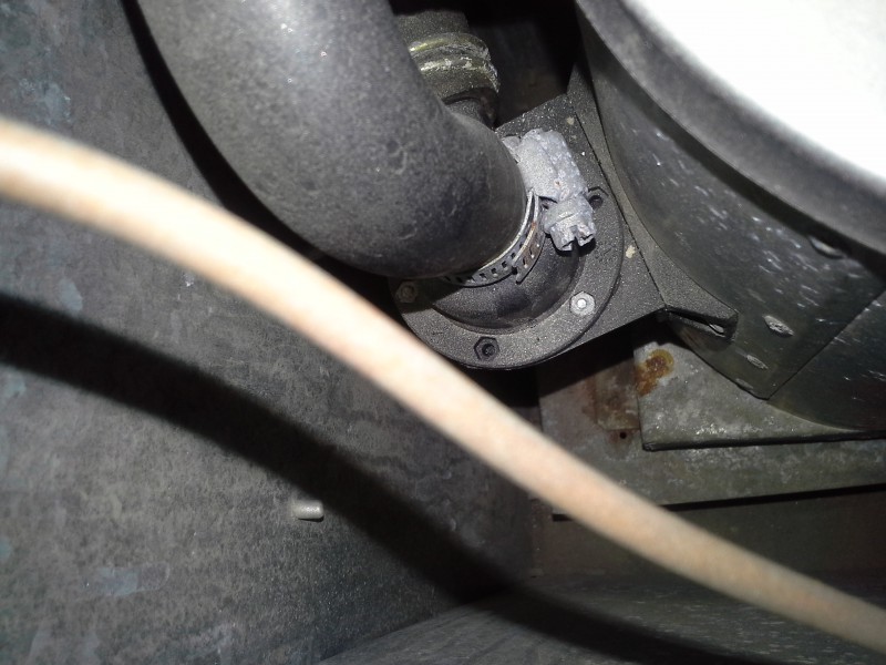

Tommosta oli siellä takapuolella.. Ahdasta on  ::)

Autossa tuli mukan n 25 sivua ohjeita johonkin AIWA kasettisoittimeen mutta ei ainuttakaan lappua noista lämmittimistä  ;D
Mutta joo tuo selvensi ja täsmää johonkin netistä löytämääni kuvaan.. Tuo murkula lie lämpötila-anturi ja sen vierellä oleva katkaisija laittoi vesipumpun käyntiin, luultavasti hanoihin liittyen..
Siellähän se pumppu on :)
Juu, on lämppärin huonetermostaatti.
Irroita pannu auton pohjasta ja kallista sen verran, että saat pumpun irti pannun kyljestä  ( kaksi ruuvia löysälle ) nostamalla ylöspäin. Kiinnityskulman alla on hahlo josta suihkutat WD40:stä rasvaa hahloon runsaasti. http://karavaanari.org/index.php/topic,2063.msg43071.html#msg43071

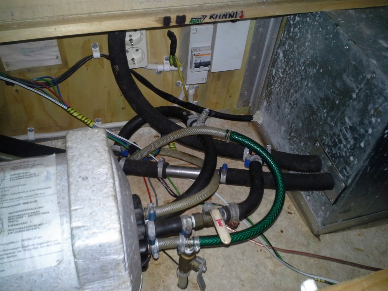

Jaa jotain mystistä on tapahtunut koska eilen kyllä näin kuvat  :o No laitamma uudestaan saman setin..
Tää oli vissiin ykkönen
Ja tää kolmonen
Sen verran kokeiltua tänään aamusella että surinaa kuuluu pumpusta kun pistää sähkölämmityksen päälle ja pumpun surinan "taajuus" muuttuu kun kääntelen noita hanoja eli kiertääkö neste tuon lämmönvaihtimen kautta vai ei. Jotenkin olettaisin että jos siivet ei pyöris tai olis jumissa niin ei äänikään muuttuis kuorman muuttuessa  ^-^
Lämmintä ei silti kyllä tullut yhtään vaikka pidin hetken kumpaakin sähkönappia pohjassa..
No, taisi olla maksimissaan 10 min päällä, kauanko tommosessa kestää että tuntee putken lämpeevän ? Pitäs se tuossa heti lämmittimen vieressä kyllä tuntua aikaisessa vaiheessa ?
Sähkötkin oli muualla vaunussa toiminnassa eli töpselit ym..
Edit : tunnustelin tuon pannun kylkiä mutta ei lämmennyt yhtään.. Sillä en uskaltanut kauan pitää kun pelkäsin vastuksen palavan rikki jos ei vesi kierräkkään oikeasti  :-X

Vs: Rullamersu
« Vastaus #89 : 11.04.2014 kello on 10:33 »
Missä sähköpatruunan kuva?
