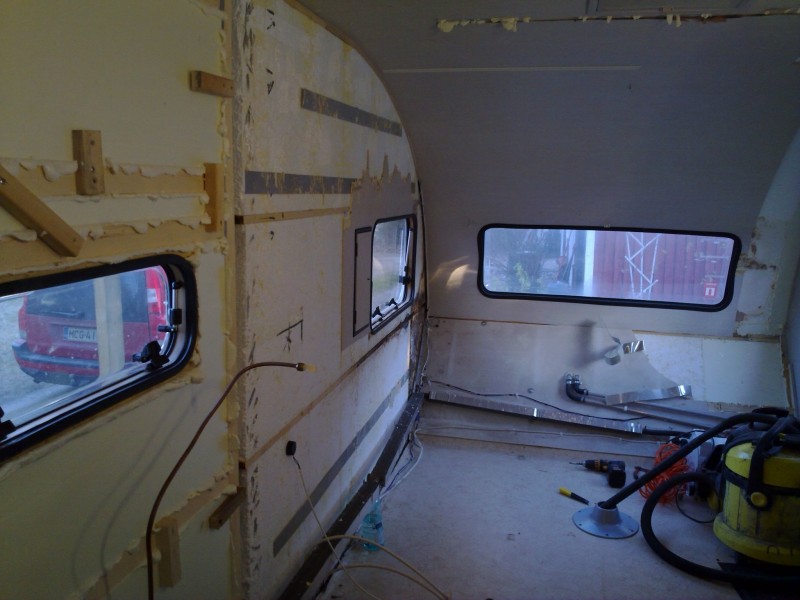

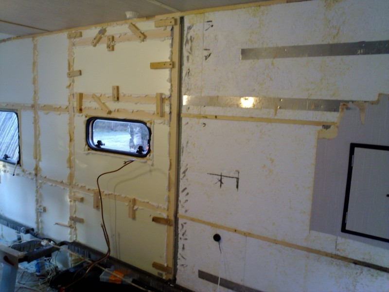

Mihinkä nuo alarimat tulee kiinni? Eikös seinät ja koko vaunun paino ole niiden varassa??
Ulompaan lattiavaneriin ja lattiassa poikki vaunun kulkeviin runkopuihin ja vielä lopuksi sisempään lattiavaneriin. Jos nyt aivan tarkkoja ollaan, niin nehän kannattelee seiniä ja kattoa. Väliseinillä ja osalla kalusteilla on myös ratkaiseva tarkoitus katon kannattelussa. Kalusteilla saadaan osaksi seiniin kohdistuvaa painoa jaettua laajemmalle lattiarakenteille, lisäksi ne sitovat ja tukevoittavat ulkoseiniä. Tämä vaunu kun on täysin puurunkoinen. Keväällä on tarkoitus laittaa vaunun ulkopuolelle takapäähän lattiaan lisäksi paksumpi vaneri (n.10-12mm)tukevoittamaan ja jäykistämään lattiaa on meinaan aikain saatossa tukijalat työntäneet lattiaa sisälle päiten ja samaa vaneria laitetaan myös etukulmiin tukijalkojen alle, siitä myöhemmin lisää.

Kävin konttamassa oman spriten rakennetta niin seinän alarima on kiinni runkopalkkeihin kiinitettyjen lattian reunan alla olevien rimojen kyljessä.Lattia on ilmeisesti tuossa keksinnössä vain yksinkertainen vaneri ja seinän alarima tulee sen alapuolelle runkorimaan kiinni Thumbd
Pohja näyttää olevan aivan kova ja kuiva mutta keittiökalusteiden kohdalta seinä aivan pehmeä :-\

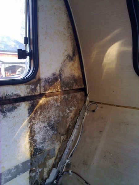

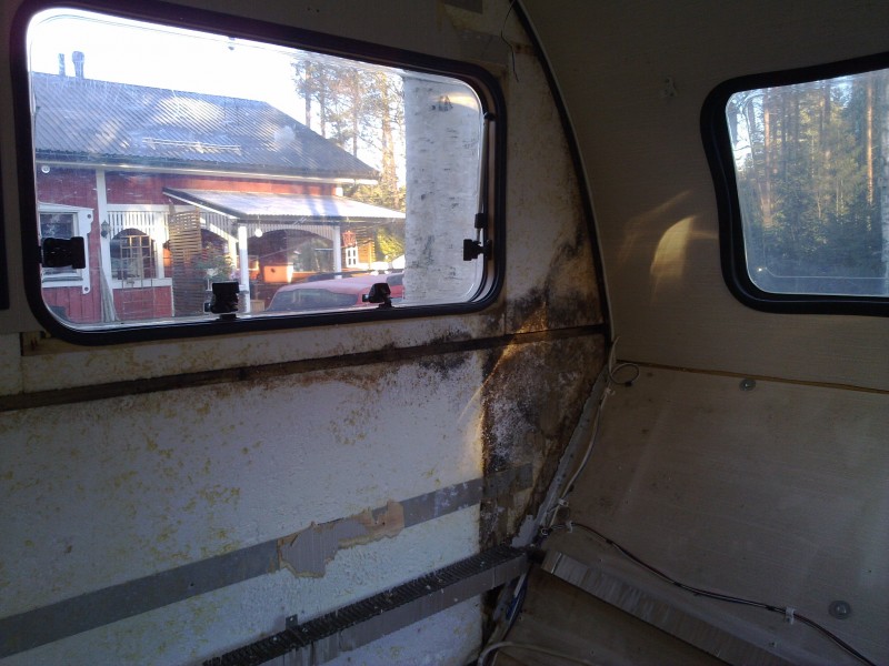

Tulipa touhuttua taasen aamusta. Purin loput vanerit vasemasta seinästä ja eipä tullut yllätyksenä, että etukaari on laho ja osa poikki puustakin.
Tästäpä näkee hyvin, että missä mennään tällä hetkellä. Kaikki kalusteet on nyt purettuna. On vaan melekoinen urakka kasata kaikki takaisin paikoilleen :)
