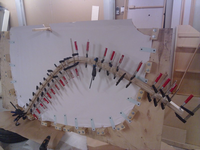

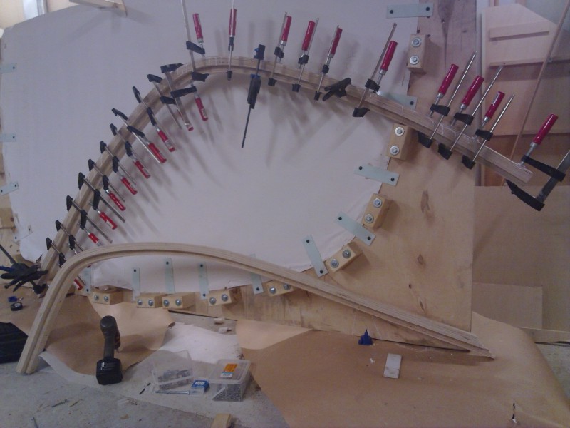

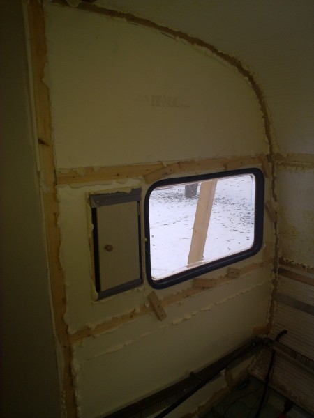

Vaneria, vaneria, liimaa ja ruuveja, Niistä on tämän Kafin runko tehty  :)
Takapään runko-kaaret tulee kahdesta osasta. Yhtenä osana on aivan liian iso asentaa paikoilleen vaunun sisältä käsin.

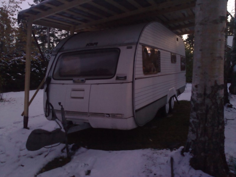

Ensilumi satoi tänään 17.10-13 tänne Pohjois-pohjanmaalle. Kafimme majassaan  :)

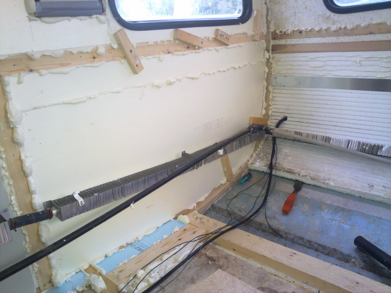

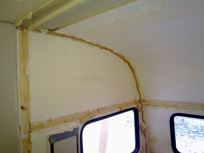

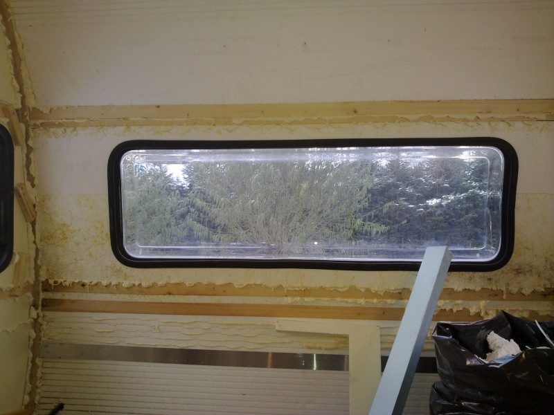

Taasen ollaan edetty "harraste"-hommien parissa. Nyt ollaan taitekohdassa takapää on saavutettu ja koko oikea kylki on saanut uudet Foam-eristeet ja ennen kaikkea uuden RUNGON. Jopa lattian runkorakenteita on korjattu/uusittu tälle oikealle puolelle, sekä eristeitä uusittu osaksi. Samalla on tullut opeteltua uretaanivaahdolla liimaamistakin, pistoolilla homma käy nätisti. Kelit jäähtyivät sen verta, että piti ottaa talviUrsu käyttöön  :) Ja näyttääpä siltä, että hyvin on tarttunut ja pysyy kanssa  Thumb .
Muutama kuvakin on mistä laittaa. Saumat on tilkitty ja jos vaikka loppuviikosta levyä seinään laittaisi.
Takaseinän rakosiakin on ursutettu
« Viimeksi muokattu: 22.10.2013 kello on 17:19 »

Voi että tulee siisti ja hyvä!  Thumb

Luulis tuossa tarkenevan kovemmallakin pakkasella!
"talviUrsu"? Kehtaatko määrittää tarkemmin mikä aine, mikä nimi, mikä koodi?
Kuinka kovaa talvea tuo sietää toimivana?
Tässä yhden valmistajan tuotetietoa.
Elikkäs. Niinkuin tuossa aikaisemmin olikin jo linkitetty tässähän on kyseessähän ihan rautakaupoissa myytävää perinteistä Uretaanivaahtoa jota voidaan käyttää talvellakin. Merkkinä oli Wurth megamax, mutta luulen jotta jokaisella myynnissä olevalla merkillä on talvi-mallinsa. -10 asteessa on vielä toimivaa, tosin kuivumis aika pitenee muutamaan tuntiin tuossa lämpötilassa. Itse ostin tuollaisen edullisen Uretaani-pistoolin mallia Biltema(hinta ja laatu kohdillaan) ja siihen lisäksi irto suuttimia jolla vaahdon suihkiminen käy siististi ja hallitusti  :D Pullon voi jättää pistooliin kiinni jos ei satu kaikki menemään kerralla, parinkin päivän jälkeen vaahto tulee pistoolista niinkuin olisi vasta käyttänyt eli ei kuivu sen sisälle, siistiä  :) ei voi muutakuin suositella  Thumb

Miten tämä vaahdolla liimaaminen käytännössä tapahtuu? Millä estetään levyjen pullistelut?? Homma edssä keväällä  :-X
